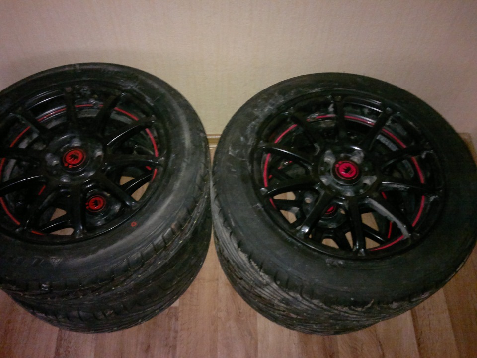

я бы не советовал такие проставки ставить! во первых: стенка очень тонкая от цо до разболтовки 108, во вторых: нету выступа на цо, диск получается не будет отцентрован и будет постоянное биение в руль!
Диск же будет закреплен на шпильках, причем тут ЦО ? Или может я чего то не понимаю? ) В общем буду проверять и отпишусь в БЖ ))
центрует диск не шпилька и не болт! а центральное отверстие! я себе тоже ставил диски с 114.3 болтами экстентриками затянул и думал что все будет гуд! как начал ездить появилось биение в руль очень жестокое, т.к. у меня на ступице цо -58 (точно не помню) а на диске 61! потом поставил проставочные кольца и все гуд!
вот меня интересует вопрос…вылет родной 45, проставки +20, получаем 65? диски с вылетом 65-75?или я чего не понимаю?
Вылет родной 45, если добавить проставки 20, диск "выдвинется" из арок, получится вылет 25. Чем глубже диск сидит в арке это уже вылет 50, 60. если с форда например поставить диск.
Смотри сам… Просто ради 16ти дюймов я бы не стал морочить голову таким бутербродом… От 17 и выше понимаю :) Честно, какой то странный Адаптер. ЦО у него огромное. Расстояние до 108ых болтов маленькое. Опасно…
В том то и дело, что проставки на расчет того, что ставить 17-18 колеса)) Не уточнил об этом в посту(( (сорри). Просто 16 уже есть) И вот что лучше? 16*108 или через проставки 17*114.3 ?
Надо учитывать целый ряд параметров. У товарища было так: диски Р17 5х100 с вылетом 48 стояли через адаптеры: сзади 18 мм спереди 20 мм. Не задевало вроде. Резина была 215 45 17. Маловата. Так вот глядя на эти адаптеры, у меня че то отвращение они вызывают. У людей бывали случаи, что адаптер разваливались…
JDM рулит! ))) по чём брал адаптеры? А отверстие в центре почему такое большое? Оно не должно быть с бортиком, что бы диск центровать? Будешь кольца докупать?!
Есть у нас толковые мужики с больницы выйду отдам одному тормозной диск от w124 и ступицу волговскую для скрещивания и центровки и думаю перейти на 5*112 хочу r18 разноширокие MB AERO MONOBLOCK
болты недостаточно точно центруют, они и не должны это делать. центровать диск — задача ЦО
+1
Эти проставки просто не именно под волгу делались, а вообще на машины со 108 сверловкой… Вот так))
Значит кольца тоже ставить придется))
а у тебя на реально поставить проставочные кольца! т.к. цо не выпуклое на что ты будешь одевать проставочное кольцо?
на дисках отверстия под конус?
да я не знаю, не смотрел еще
если там под конус то тебе проще взять купить болты с эксентриками и ездить без всяких заморочек!
По месту будем и решать))
