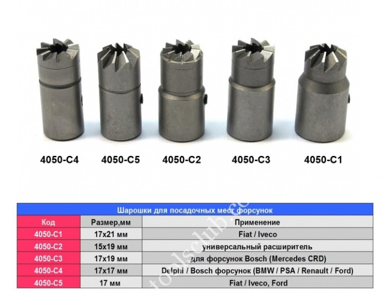

Изначально я это пытался сделать при помощи тряпки намотанной на пинцет и средства для чистки карбюраторов ABRO, но получалось не очень хорошо. Оставался нагар, который я принял за прогары и раковины. Честно говоря, даже немного расстроился.
Уже думал покупать одну из таких фрез

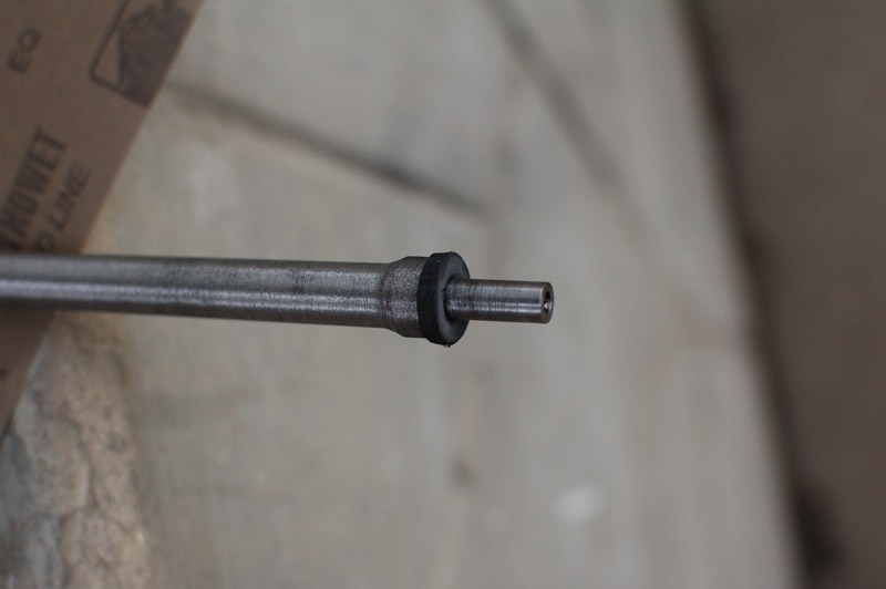

как вдруг пришла в голову одна идея. реализовалась в течении 2х часов, изначально был шестигранник на 17, после некоторых токарных работ в итоге имеем вот такой инструмент.
Длинна 300 мм, "носик" диаметром 7мм, "юбка" 16 мм.
Одеваем сначала на "носик" кусок плотной резины размерами 16мм внешний диаметр х 7мм внутренний. толщина роли не играет.
Далее берем наждачную бумагу, высечки на 16мм и на 7мм и рубаем кольца, такие же точно, как медные тепловые экраны под форсунки. Можно диаметром чуть больше.
И таким не хитрым способом чистим седла.
Я использовал наждачку от Р600 до Р2000.

Честно сказать, доволен результатом :)))
Может кому-то пригодится.
Естественно, данный способ подходит для седел, которые не имеют глубоких царапин, прогаров и т.д.
Может я и зря заморачивался по этому поводу, но, для себя я привык делать хорошо.

Хотел фрезу себе купить отдельно чтобы дешевле стало и выточить ручку, но отдельно фрезу так и не нашел. Наша с4.
я отдельно находил, но не решился ею работать

А куда девалась грязь, нагар, абразив с наждачки? Прямо в цилиндры?
А так конечно неплохо почистил, но лучше ИМХО при снятой голове такие процедуры проводить
я выше писал что делал, что бы это все в цилиндр не попало.
Плюс, там наждачкой обрабатывалось совсем не много.

Хочу немного дополнить! Я для подобного ремонта, использовал неисправную форсунку. А что бы абразив не попал в цилиндр, во время шлифовки, подавал воздух компрессором через отверстие свечи подогрева (двигатель OM611 mercedes)

А у меня набор фрез есть!)))))

с набором вообще замечательно работать)

Можно на кончик канавку сделать и колечко резиновое надеть с наружным диаметром 7,2 мм при посадке в канавку (в сантехнике такие есть), тогда вообще чистота в цилиндре будет!
тоже вариант, нужно доработать будет, спасибо за совет!

для начала все хорошенько вымываем мягкой тряпкой с растворителем, удаляем весь нагар на сколько возможно. скажу сразу, отмывается почти полностью. грубых частиц не остается.
затем в ход приспособу. прокручиваем, немного, не давим, слегка вытаскиваем (что бы носик не вышел из канала для распылителя) и при помощи пылесоса и тонкой трубки высасываем оттуда продукты очистки.

Отличная приспособа. Сам когда дизелями занимался у меня был набор фрез, пользовался им крайне редко, только когда очень большие рытвины. А так таким же образом со шкуркой. Сколько машин делал все спасибо говорили.

Только один вопрос. Длина какая?
300мм, я вроде писал.
Длинновата. Просто в некоторых машинах нет такого простора.
