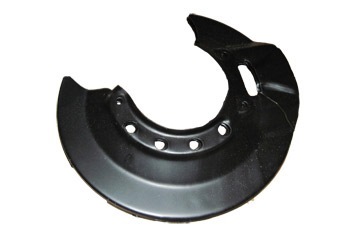

Кожух.

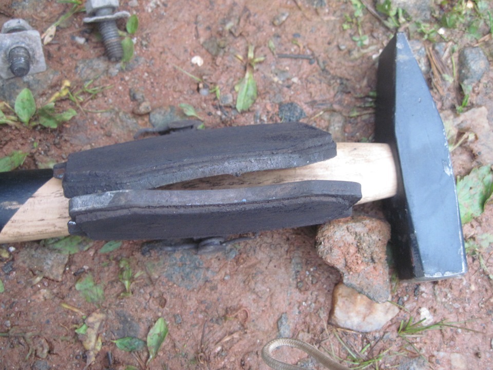

Уже подъезжая к гаражу, в районе переда появился жуткий скрежет) Моя родимая долго терпела, терпела, уже прям почувствовала что мы едем лечиться и уже на последнем издыхании тормоза померли, это прям фантастика, я на таких убитых тормозах ездил с весны до конца лета, даже не ездил, а вваливал) Вот что значит душа у машины, как к ней относишься, так и она к тебе, не подвела она меня) Оказалось что колодки уже стерлись, их перекосило и они терли об тормозной диск. Ладно, обо всем по порядку, поехали:
Снимаем колесо и видим такую удручающую картину, огромные выемки на тормозном диске и вероятнее всего одно лишь название от колодок. Разберем и посмотрим)

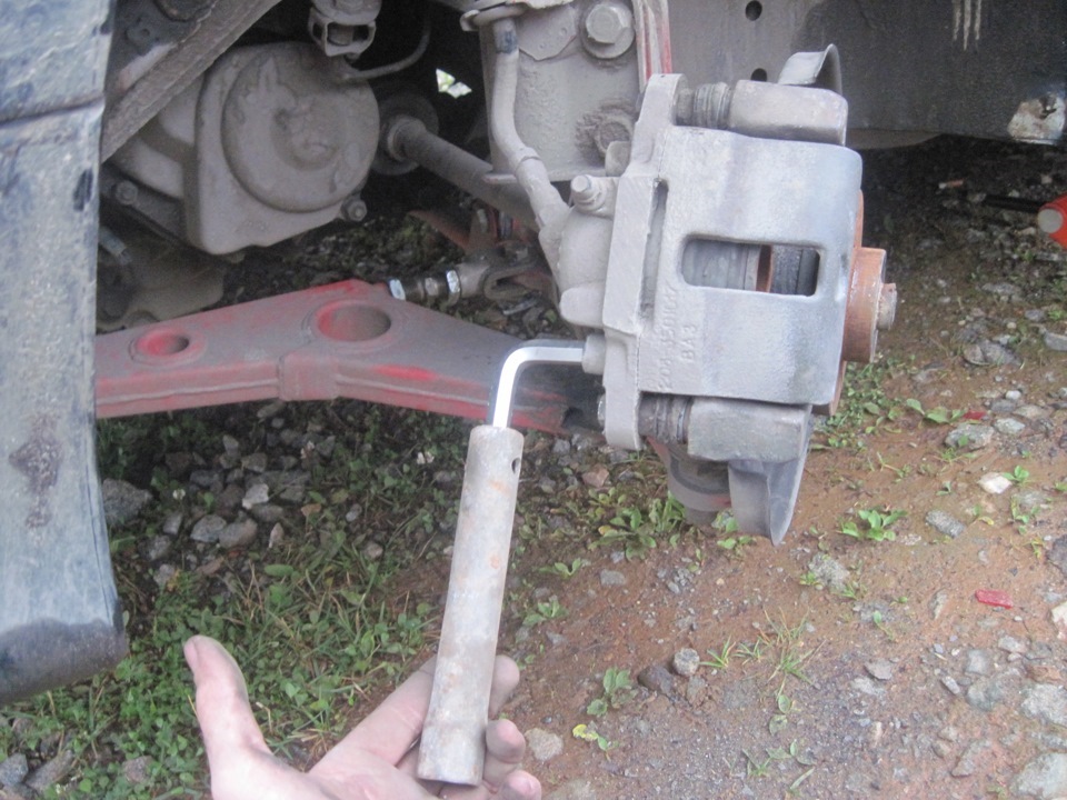

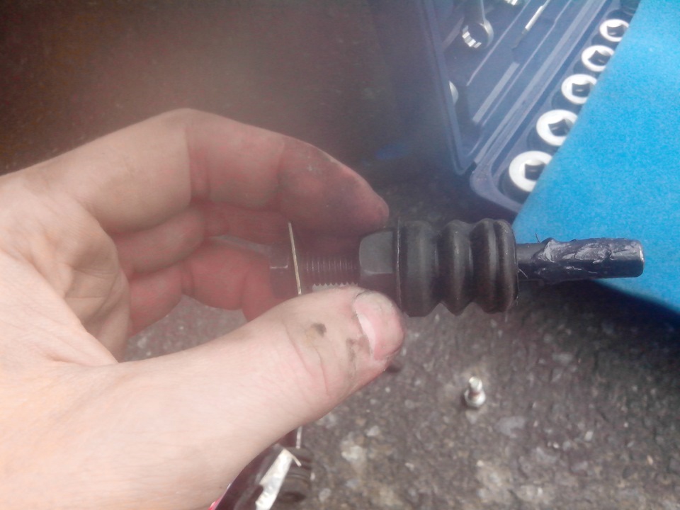

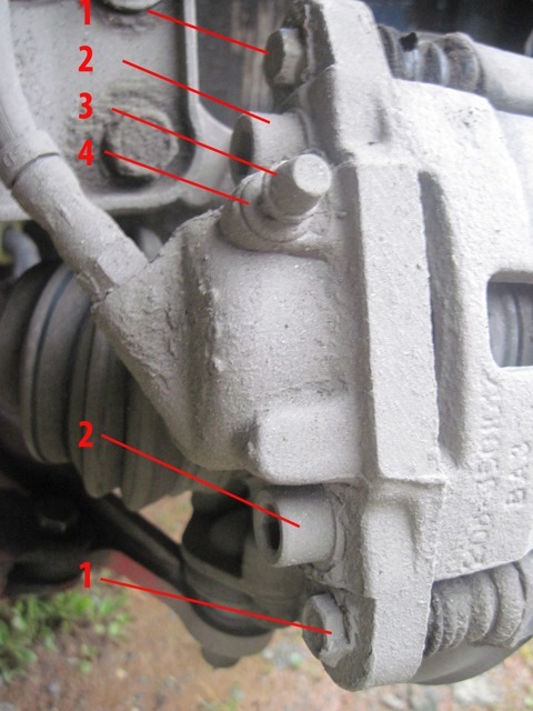

Первым делом снимаем резиновую пипку под номером три и ключиком откручиваем болт под номером 4, откручиваем не до конца, чтоб пошла тормозная жидкость.

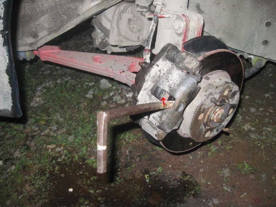

Далее берем монтажку и вставляем ее куда указывает стрелка, а именно между тормозным диском и поршнем тормозным (На фото я не туда ее вставил, делал по быстрому просто) и тянем монтажку на себя, пока поршень не утопится, придется приложить силу, но ничего сложного нет. Это мы делаем для того, чтобы поршень утопить до конца, иначе с новым колодками не получится надеть суппорт на тормозной диск

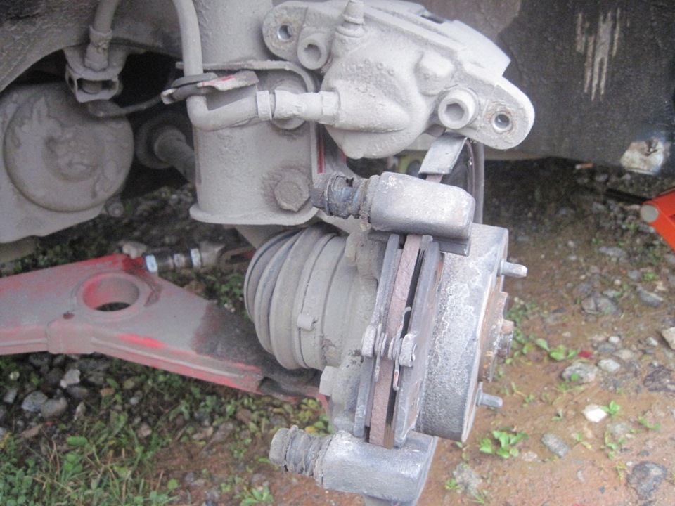

Далее берем шестигранник на 10 и вот таким макаром срываем и откручиваем болты под номером 2. Закручены на славу, но свечник выручил)
После этого откручиваем болты под номером 1 и получаем примерно такую картину. Как видно на фото, пыльникам на пальцах полный бизнец). Я купил сразу новые пальцы с пыльниками.

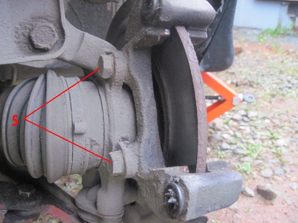

Далее откручиваем два болта под номером 5.

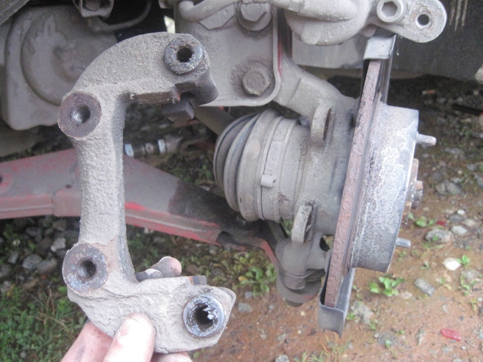

Ну вот, открутили болты, скоба снята.

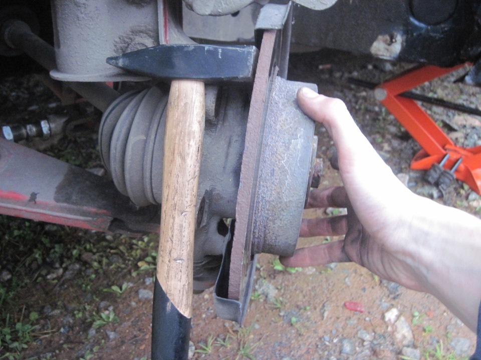

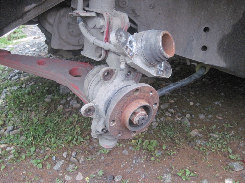

Далее будем снимать сам тормозной диск. Откручиваем направляющие, из две штуки. У кого то может быть одна, а у кого то может их и не быть вообще, не переживайте, на наших машинах это обычное дело)
Внимание, если вы еще планируете использовать тормозной диск, но планируете его снять, настоятельно не рекомендую так делать, как показываю я) Так как тормозной диск на помойку, бьем молотком в правую сторону по тормозному диску, а правой рукой крутите по часовой стрелке сам диск, такими манипуляциями диск с трудом, но выходит)
Вот такие вот проточки у меня получились от таких кулибинских способов снятия тормозного диска) Мне простительно, я все делаю впервые)

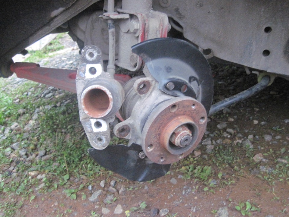

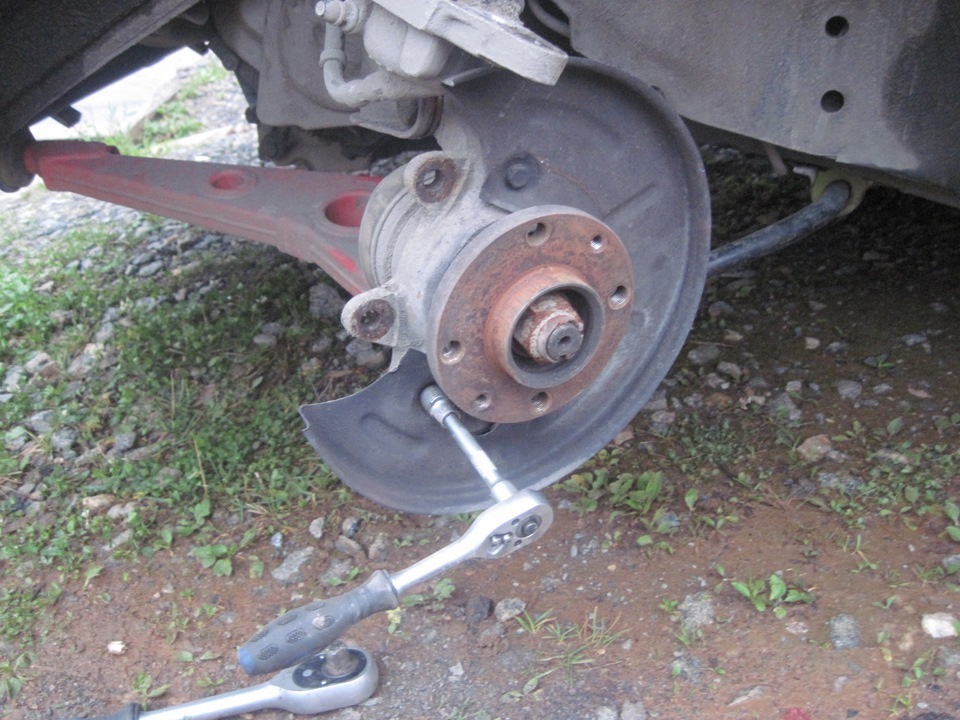

Далее снимаем защиту. Держится на трех болтах.
И так, все ненужное снято, можно приступать к обратной сборке.

Привет, работа хорошая и нужная, но есть пару замечаний по работе или пожелания: 1 это когда снял тормозной диск надо очистить ступицу от грязи и ржавчины. может бить в руль, лучше использовать насадку на дрель и медной смазкой после очистки пшикнуть, тогда тормозной диск не будет прилипать и сниматься хорошо. 2 нельзя мазать направляющие такой смазкой, резинки расползутся и направляющая будет доступна воде, почитай данную тему на драйве есть человек который все расписал, доцен86 на пасат б3 найди его на драйве.

Молодца, я давно уже так поступил. Только не шрусом надо пальцы мазать. Он не выдерживает температур, до которых разогреваются тормоза, и превращается в густую кашу. Есть спец смазка для направляющих суппорта. Обычно в ино запчастях продается в маленьких пакетиках, грамм по 30-50.

А ты случаем кожух ни наоборот одел?))))
нет, он так ставится
So4inec1991
тоже сначала подумал что защиту нацепил наоборот потом порылся в инете и нашел несколько различных друг от друга защит, у него как раз один из вариантов

кожух от чего
от ваз 2112. Под 14 тормозной диск.
