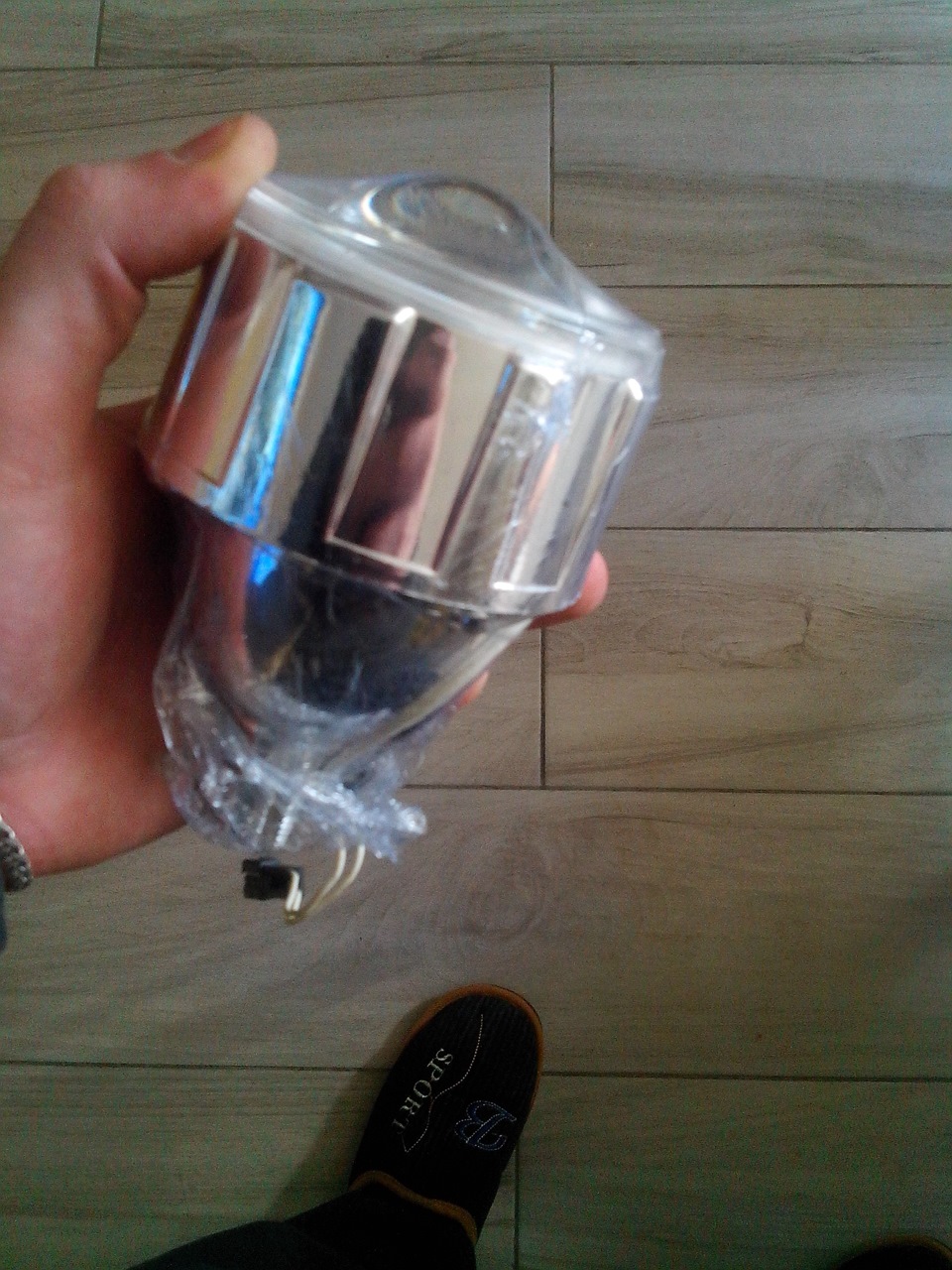

И так, был вот такой приобретен комплект Биксеноновых линз
о том что он мягкоко говоря вообще не влазит в фару я еще не подозревал, но обо всем по порядку!))
и так, что мы имеем :

И так, для того что бы врезать данную линзу в фару нам необходимо, естественно разобрать фару, не мало известным способом с применением фена, затем, Растачиваем штатное крепление… его можно и выкинуть, но я решил его оставить и расточить, что бы линза плотнее села… и прижалась ровно к нему.
Сильно выделываться не стал, и выпиливать маленькие дырки. потому что посчитал это в мое случае малоэффективным, вырезал сразу часть отражателя (Подумывая нижнюю стенку вообще убрать), он все равно будет черным и фара, тоже поэтому таких нюансов совершенно не будет видно… Но скажу, что и этого мало…
Линза упирается в блок фару и в стекло. что делать?! А вот, — Греем аккуратно блок фару в месте где она упирается в линзу, и выдавливаем
Вот теперь только линза наконец-то села и перестала упираться в стекло, так же появилось пространство для регулировки уровня наклона …
