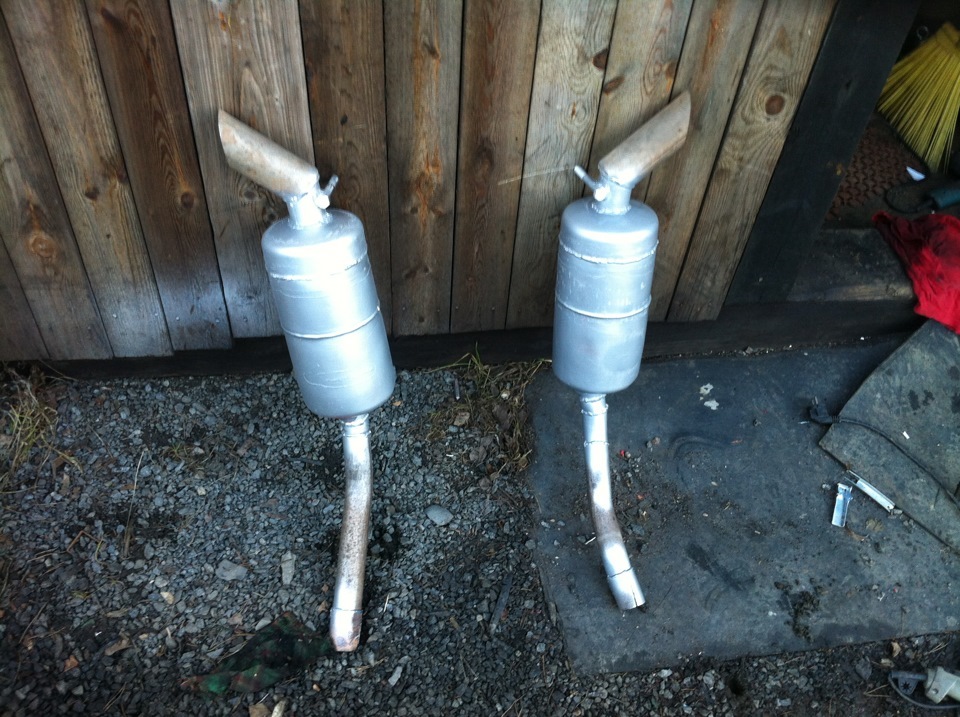

Спрашивал я тут про то как лучше вывести выхлоп перед задними колесами, говорил мол сзади два глушителя сделать бак мешает… Так вот с баком я разобрался, значит теперь ничего не мешает сделать выхлоп сзади на две стороны…
Теперь коротко о главном, бедный студент не может позволить себе тратить деньги на всякую ерунду, поэтому…будем делать бесплатно, а это как? а это все своими руками)
Находим два огнетушителя(обязательно порошковые, углекислотные имеют очень толстые стенки) средних размеров (d=20см, h=45см), опустошаем их, откручиваем вентиль и отрезаем одну часть.
Теперь нужно "строить" сам глушитель, а именно внутренности, перегородки и связующие их трубки.
Так как отверстия сверлить мне было влом(станка нет) придумал вот такую фишку, делаем разрез болгаркой, а потом молотком "заминаем" один из краев.в шахматном порядке. Получилось лучше чем просто прорези(пропускная способность выше) ну это на мой взгляд.
Ну и теперь этот канделябр пропускаю в одну из частей и привариваю.
Вырезаю еще одну перегородку и сверлю в ней отверстия, в идеале маленькие, но я решил облегчить жизнь двигателю и сделал крупные, но на самом деле, думаю, двигатель и не заметил моих подгонов))
Ну а после "накрываю" все это дело крышкой, обвариваю… и привариваю выходную трубу. И повторяю еще раз с другим глушителем)
А теперь осталось лишь приварить их на место))
Ну это у каждого по своему будет, но у меня получилось вот так.
Честно признаться я понимал что одна труба все же будет получать больше газов чем другая, но к сожалению пока пришлось сделать так…
Ну а теперь подгонка.долго ли муторно ли, но я подогнал…
Ну и вот фото на месте…

А теперь об итогах…Звук не изменился.разве что если у трубы слушать чуть чуть грубее стал.а в салоне нет изменений…
Плюсы:
— вид, мне нравится.
— газы выходят под меньшим давлением.
— дым с двух идет.урааа))
— приятно, что бесплатно))
— опыт)) первая моя такая поделка с выхлопом за жизнь, не считая гофр …
Минусы:
— чуть чуть подсекает на стыке…разберусь позже
— не идеально ровно дым идет(см фото раздвоения) чуть-чуть больше с левой…
— были использованы кусочки трубы с старых машин, а в них слой масла в 1.5 мм… может немного попахивать пока не прогорит…

Неплохая бесплатная доработка! Только тот блинчик твой с дырочками явно лишний — как то слишком тихо вышло, звук через чур стандартный, хотя, на любителя тоже…
И насадки не в ту сторону смотрят, нужно что б стоял =) Шутка.
Ну да… ждал небольшого изменения звука, но не вышло)) Ну и ладно)

Вообще я думал что выхлоп будет через шахматные трубки, а не через дырявую прегородку, какой в них смысл?
Нарисую схему и скину, все станет понятно)
Kotsant
s014.radikal.ru/i329/1503/33/a07dc2449edc.jpg вот…
а вот так понятней )))
только мне кажется входная одна труба должна быть наверно в 2 раза длиньше чем центральная двойная ( ну потому что их 2 и чтобы пропускная способность была примерно одинаковая).
Согласен… Только сейчас задумался над этим…Но уже поздно))
ну чтож, в следующий раз будет лучше и дырки ровнее )))
Ага)

Нормально, 5 — за труд, резонатор квадратный можно убрать ( заменить его куском трубы), звук должен рычащий появится при такой компоновке выхлопной… особенно будет заметно на высоких оборотах.
Спасибо за оценку;)
Не хотел его убирать) потому что боялся что это отразится на работе двигателя)
Крутящий момент маленько упадёт на " низах ", а на "верхах " подрастёт момент.
Интересно…) Буду думать)

Никто не заметил что все трубы заглушены не там где надо?! а где надо не заглушены
Видимо никто) Поведайте нам, где же стоит заглушить, а где нет)
Ну канделябр который вы поставили, в нем приварено 2 разрезные трубы, какая у них функция? они же ниче не пропускают если судить по фото
там не видно, но в них есть отверстие…как бы объяснить.сейчас фото загружу…d-a.d-cd.net/f44a942s-960.jpg вот…
а ну теперь понятно)) а отрезок трубы разрезной который вваривался в эти отверстия с другой стороны глушили?
Да, вот пару фоток, думаю все понятно как они заглушены)
g-a.d-cd.net/642a942s-480.jpg
c-a.d-cd.net/122a942s-960.jpg
они у вас приварены между двух стенок получается?
верно)

Я так на мото делал, а раздвоение можно сделать из жигулевского колена
Можно, но там местечко не очень удобное)
сварочные швы надо было шлифануть.
для равномерного поступления отработанных газов варится тройник, как рогатка из детства.
Я еще никогда в жизни не шлифовал швы)) Не знаю то ли лень, то ли они красивые получались и мне их жалко было)))
Да я знаю про тройник…просто там место такое…Но я исправлю это нюанс)
