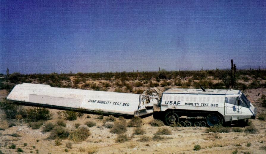

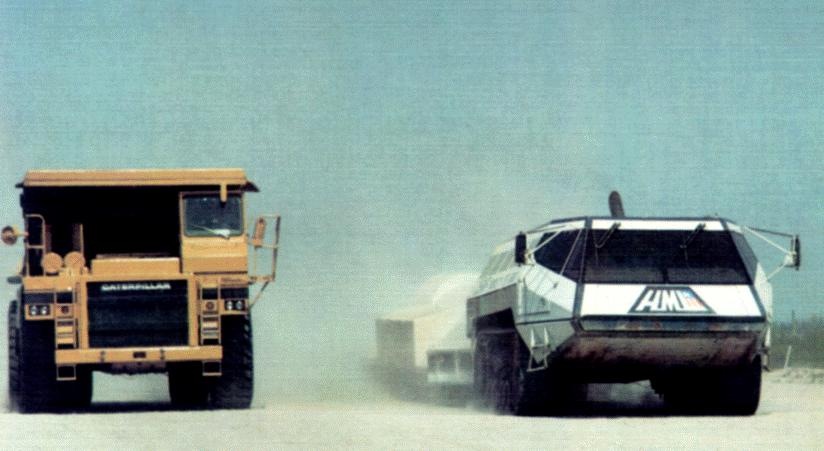

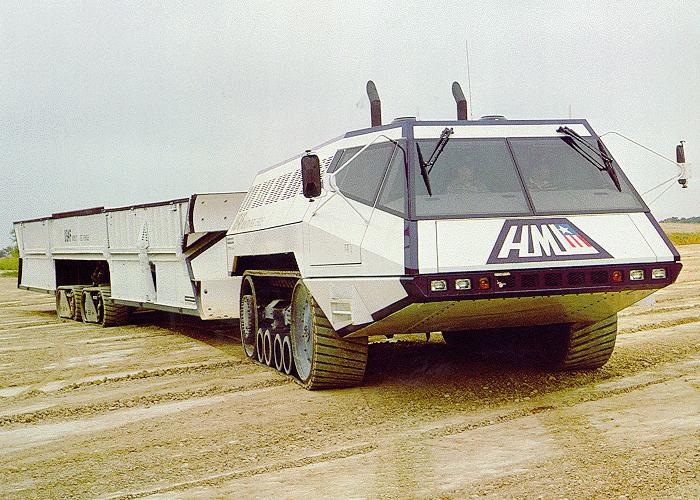

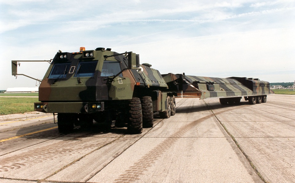

Первоначальный контракт на разработку мобильной пусковой установки на конкурсной основе получили корпорации "Martin Marietta" и "Boeing". Опытные прототипы установок HML ("Hardened Mobile Launcher" — защищенный мобильный стартовый комплекс), выполненные этими фирмами, прибыли для прохождения сравнительных испытаний на авиабазу Малмстром в феврале 1987 года. В результате испытаний была выбрана установка, разработанная отделением "Aerospace & Electronics" корпорации "Воеing".

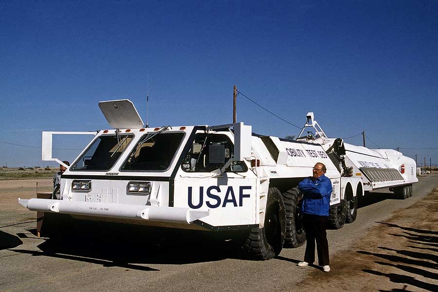

Субподрядчиками "Aerospace & Electronics" являлись — отделение "Defense Systems Division" компании "Loral", а также фирма "Rolls-Royce Perkins". Модифицированный вариант этой установки (ETU — Engineering Test Unit ), имевший собственное имя "Phoenix", прибыл на авиабазу Малмстром для прохождения дальнейших испытаний в декабре 1988 года. Сначала "Phoenix" проходил испытания автономно, позже на нем был размещен транспортный электромакет МБР.

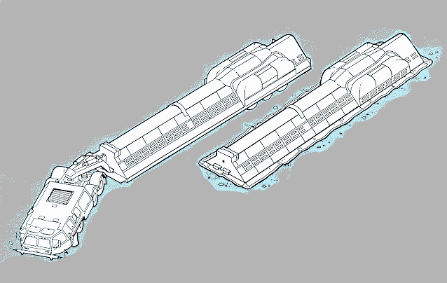

Стартовые комплексы МБР "Midgetman" должны были представлять собой четырехосный тягач с трехосным полуприцепом, на котором в горизонтальном положении размещался, закрытый створками из специальной броневой стали, транспортно-пусковой контейнер, выполненный из органического волокна нового поколения. На испытаниях прототип мобильной пусковой установки — "Phoenix" показал скорость 48км/ч на пересеченной местности и до 97км/ч на шоссе. Силовая установка – дизельный двигатель с турбонаддувом мощностью 1200 л.с., трансмиссия — электрогидравлическая. При получении команды на запуск ракеты, тягач останавливался, сгружал полуприцеп с ТПК на землю и тянул его вперед. Благодаря наличию особого плугоподобного устройства полуприцеп самозакапывался, обеспечивая дополнительную защиту от поражающих факторов ядерного взрыва.
Далее створки полуприцепа открывались и транспортно-пусковой контейнер приводился в вертикальное положение. Твердотопливный газогенератор, размещенный в нижней части контейнера, при срабатывании выбрасывал ракету на высоту до 30м от верхнего среза ТПК, после чего включался маршевый двигатель первой ступени. Для уменьшения ошибки в определении координат стартовой позиции БГРК должен был снабжаться системами спутниковой навигации.
