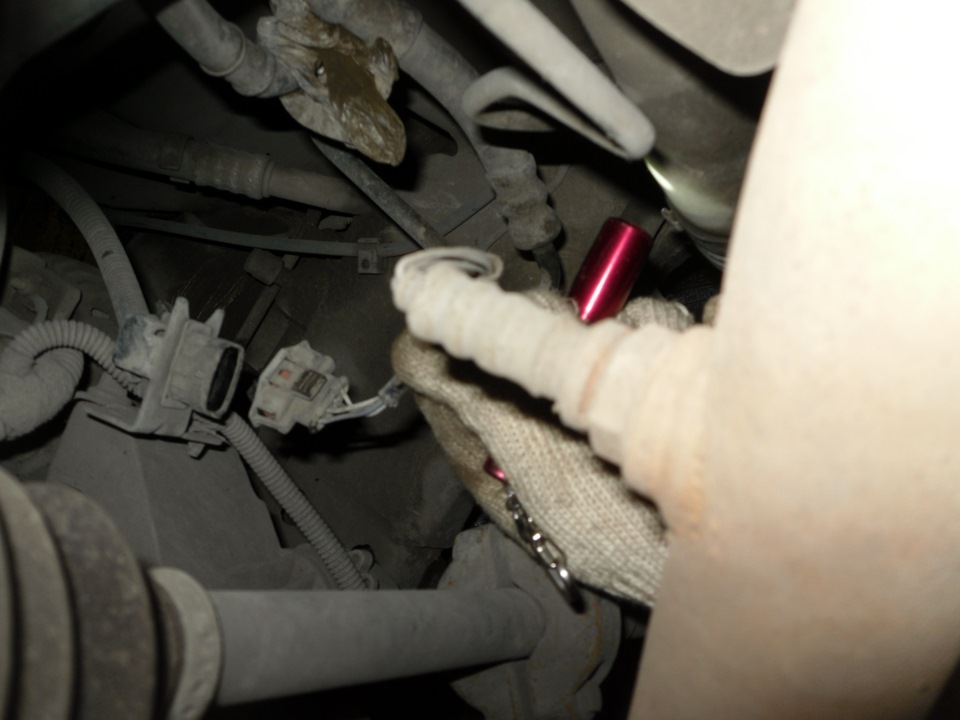

2. Видим нашего пациента. Дабы не оторвать тросик газоанализатора отсоединяем его и убираем в сторону.

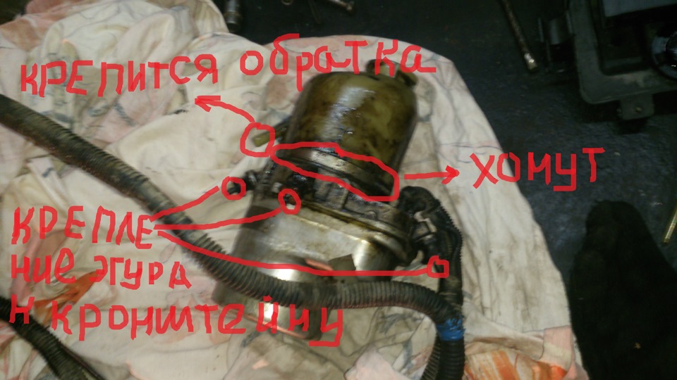

3. Нужно отсоединить шланг обратки и шланг подачи. Шланг подачи закручивается в корпус эгура типо гайкой на 19. Шланг обратки крепится хомутом на пластиковую пипку эгура.
4. ЭГУР крепится на кронштейн 3-мя болтами, и прикручивается 3-мя гайками на "10". Откручиваем 3 гайки на 10 у меня получилось накидным ключом на 10. Хотя данную процедуру проводить было мягко говоря не удобно.

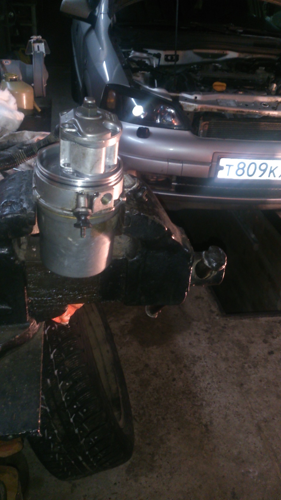

7.Теперь нужно вытащить кронштейн на который крепиться эгур. Вытаскием его из области тросика газоанализатора. Затем таким же образом вытаскиваем сам эгур.

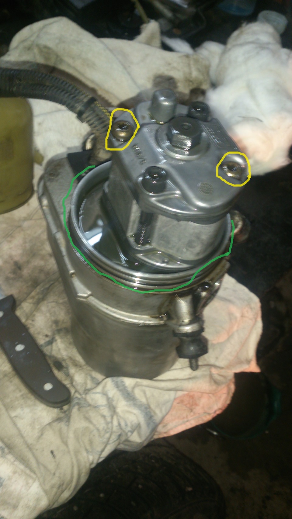

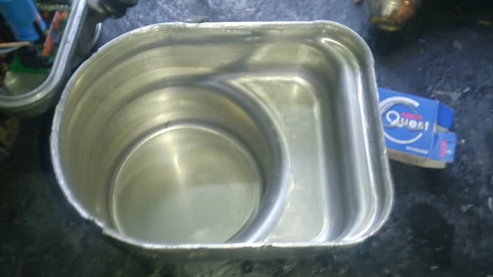

8.Снимаем железный хомут с пластикового бочка.
9.Нагреваем пластиковый бачок по низу.( я пользовался строительным феном, но можно и кипяточком хорошенько, можно и в духовке)
10. Снимаем пластиковый бачок.

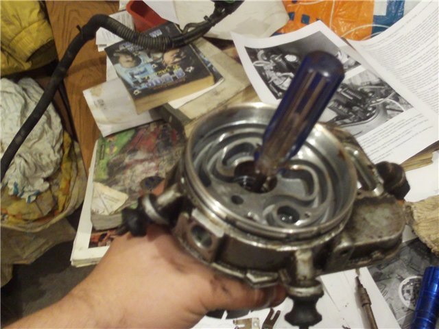

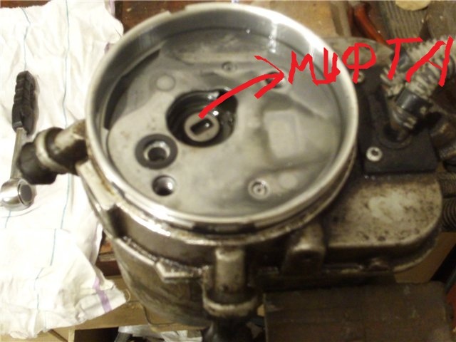

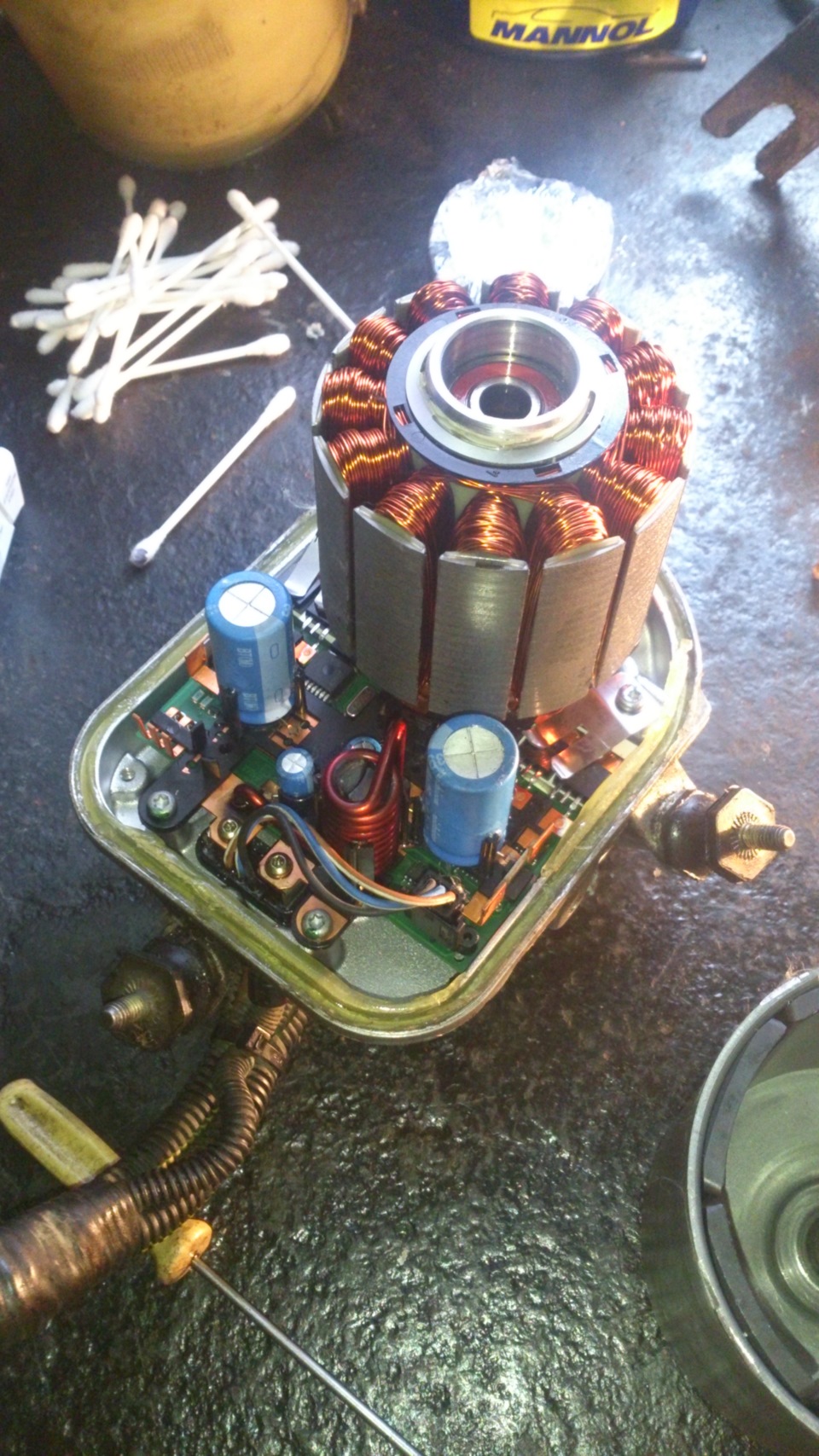

11. Сняли насос, видим соединительную муфту, ЗАПОМНИТЕ как она стояла.Снимаем её, видим с-образное стопорное кольцо снимаем при помощи спец. съёмника или же чё под руку попадётся =).
затем счищаем заводскую прокладку .
Сняли крышку, затем снимаем ротор

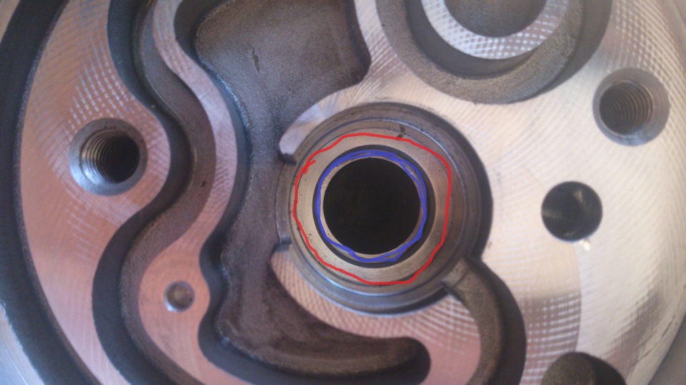

Затем переворачиваем эгур и также отверткой выбивает верхний подшипник и сальник.

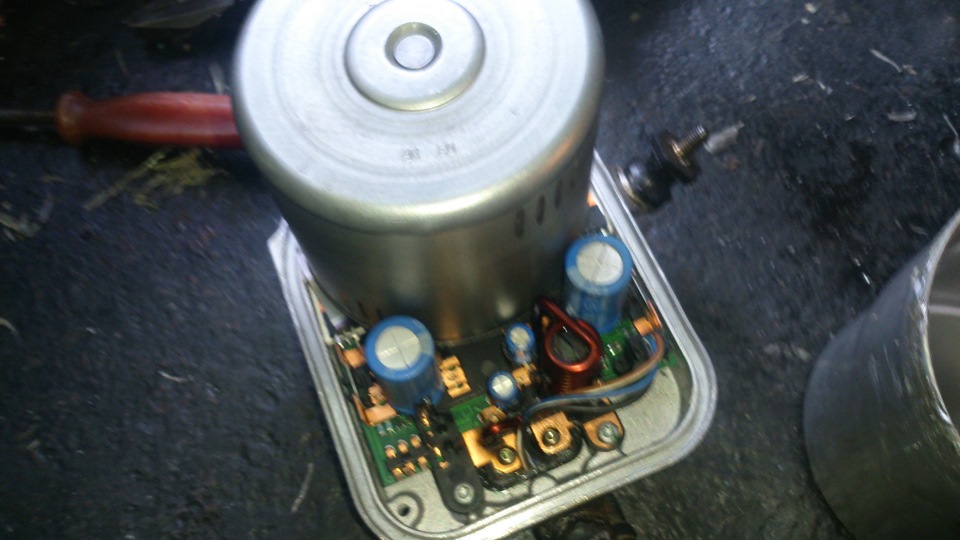

Скажите пожалуйста кто знает? Кот 4 конденсатора которые на плате каких наминалов? Два больших и два маленьких! Ситуация такая залило всю плату так что стерлись все маркировки на конденсатах
