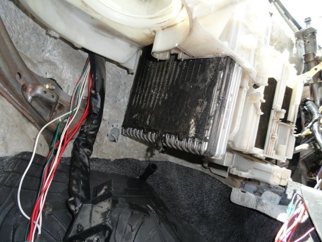

На днях завершил то, что хотел сделать уже давно – полностью почистить климатическую установку (далее КУ). Начал с того, что в галерее форума пробокс-клаб нашел фотоматериалы пользователя под ником Aps (вот здесь probox-club.ru/forums/ind…om=gallery&req=si&img=274)), который чистил испаритель кондея путем полного снятия и разгерметизации системы кондиционирования. Но разгерметизировать кондей я не хотел и начал искать СТОшку, которая сможет это сделать. Поиски положительных результатов не дали. Сплошное надувательство, всяческие суперпроцедуры с суперсредствами которые занимают от 3-х до 6-и часов. Но снять войлочный слой грязи с поверхности испарителя никакими средствами, кроме как руками, не получится. В итоге было принято решение сделать все своими руками. Сразу забегу немного вперед: до испарителя удалось добраться (т.е. полностью разобрать левую половину КУ) без разгерметизации кондея.

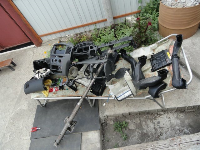

За ДВА с половиной дня в четыре руки (мне помогал отец) была проделана следующая работа:
— полный демонтаж передней части салона;
— очистка и дезинфекция внутренних и наружных поверхностей всех снятых деталей;
— полная разборка левой половины КУ (правая в полной разборке не нуждалась);
— очистка, промывка и дезинфекция самой КУ, т.к. именно в ней находилось порядка 90 % всей грязи;
— установка всего демонтированного.
Теперь к железу.

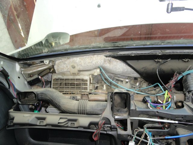

Демонтаж пластиковых панелей, проводки, салонной балки и т.п. (за исключением КУ) не представляет ничего сложного. Главное — отключить аккумулятор и действовать аккуратно и уверенно.

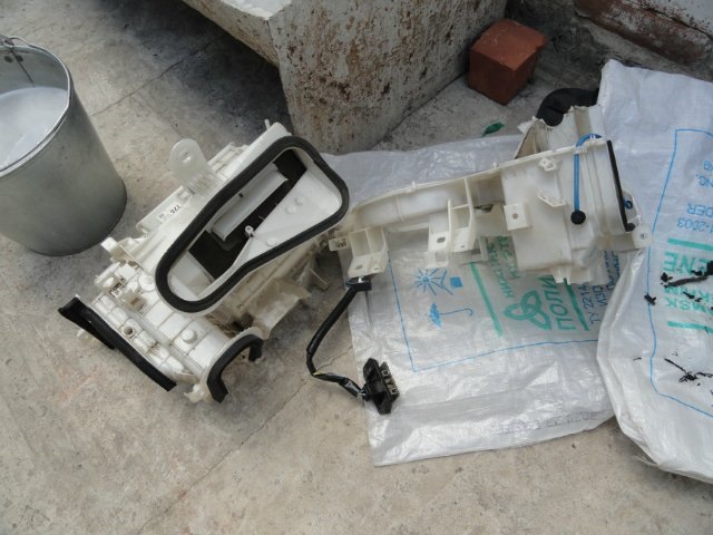

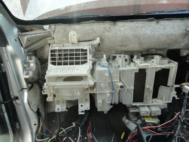

Разборка КУ
Самая геморройная процедура, требующая крайней аккуратности и выдержки, ибо одно неловкое движение — и шипение всасываемого испарителем атмосферного воздуха скажет вам о тщетности вашего предприятия. Теперь по порядку:
1.Необходимо обеспечить всесторонний доступ к КУ, т.е. снимается все, что может прямо или косвенно помешать.
2.Корпус КУ прикручен к моторному щиту 4-мя или 5-ю гайками (эти гайки накручены на длинные шпильки с двумя резьбами; так вот вторую резьбу от шпильки можно отломить, а шпильку, которая находится над правой ногой пассажира переднего сиденья, мне вообще пришлось отогнуть книзу) и одним болтом слева к вертикальной стойке. Убедившись, что КУ с моторным щитом ничего не связывает (КУ должна относительно свободно на 2-4 см перемещаться вверх-вниз, влево-вправо и вперд-назад, этого достаточно для последующих работ) следуем дальше.
3. Под трубки испарителя и нагревателя (со стороны двигателя) подкладываем какую-либо мягкую и прочную хрень. По причине того, что края входного отверстия моторного щита достаточно острые, это реальная угроза для трубок испарителя.

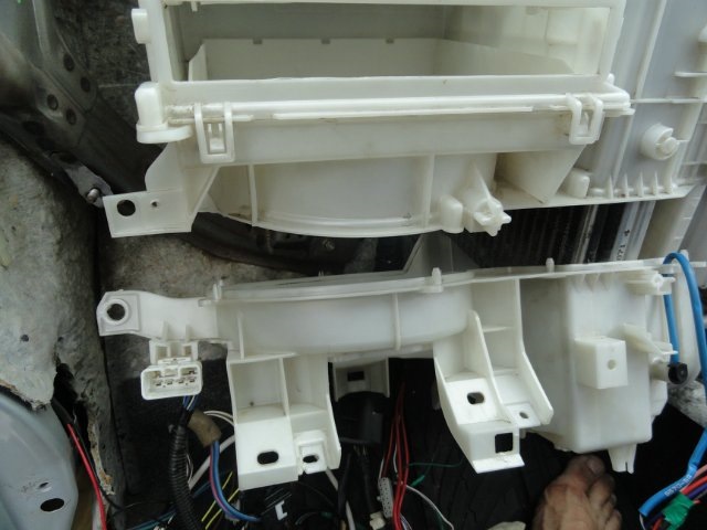

4. Теперь необходимо располовинить КУ в вертикальной плоскости (проще говоря, отделить печку от кондиционера). Место соединения держат два больших винта темного цвета (посередине и снизу) и один зажим (над центральным винтом). Теперь каждая половинка КУ должна иметь еще немного больший люфт в пространстве. Если так, то вообще отлично.
5. Далее половиним левую часть КУ следующим образом:
— снимаем мотор с крыльчаткой (три болта на корпусе мотора);
— снимаем датчик температуры входящего воздуха (два болта);
— находим и откручиваем все саморезы, скрепляющие левую половинку КУ(два сверху над трубками испарителя, все остальные снизу и расположены по периметру короба, в котором вращается крыльчатка). Один саморез находится в очень труднодоступном месте (со стороны моторного щита), его необходимо нащупать и открутить руками (так просто его не увидишь).

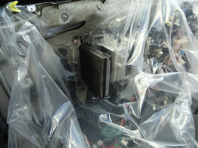

6. И вот когда верхняя и нижняя части получили свободу друг от друга, наступает очень ответственный момент (без помощника не обойтись):
— помощник (со стороны двигателя) аккуратно взявшись за трубки, поднимает испаритель максимально вверх. В это время ведущий специалист не менее аккуратно сдергивает нижнюю часть;
— далее помощник (со стороны двигателя) аккуратно взявшись за трубки, опускает испаритель максимально вниз. В это время ведущий специалист не менее аккуратно сдергивает верхнюю часть.
УРААА! Испаритель свободен

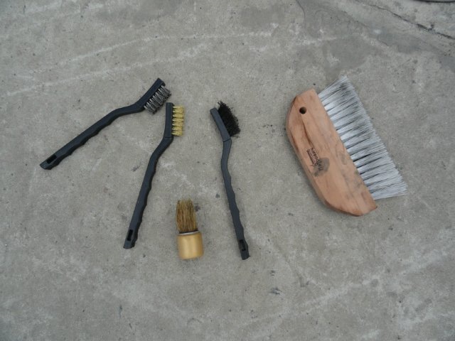

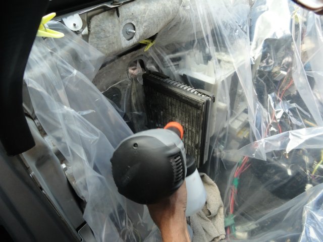

Для очистки понадобятся:

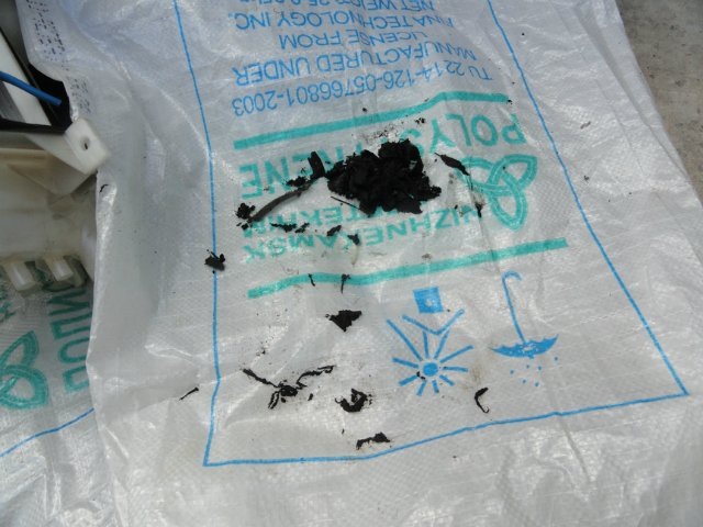

1. То, что не надо покупать по причине полной бесполезности — пенное средство для очистки системы вентиляции автомобиля. Данное средство кроме запаха и обильной пены положительных свойств не имеет. Пена оседает, а грязь остается и приятно пахнет моющим средством. Но если грязь есть, приятно пахнуть она будет не очень долго.
2. Щетки, которыми вычищал грязь.

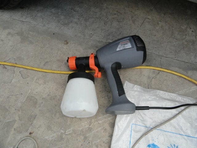

3. Пульверизатор

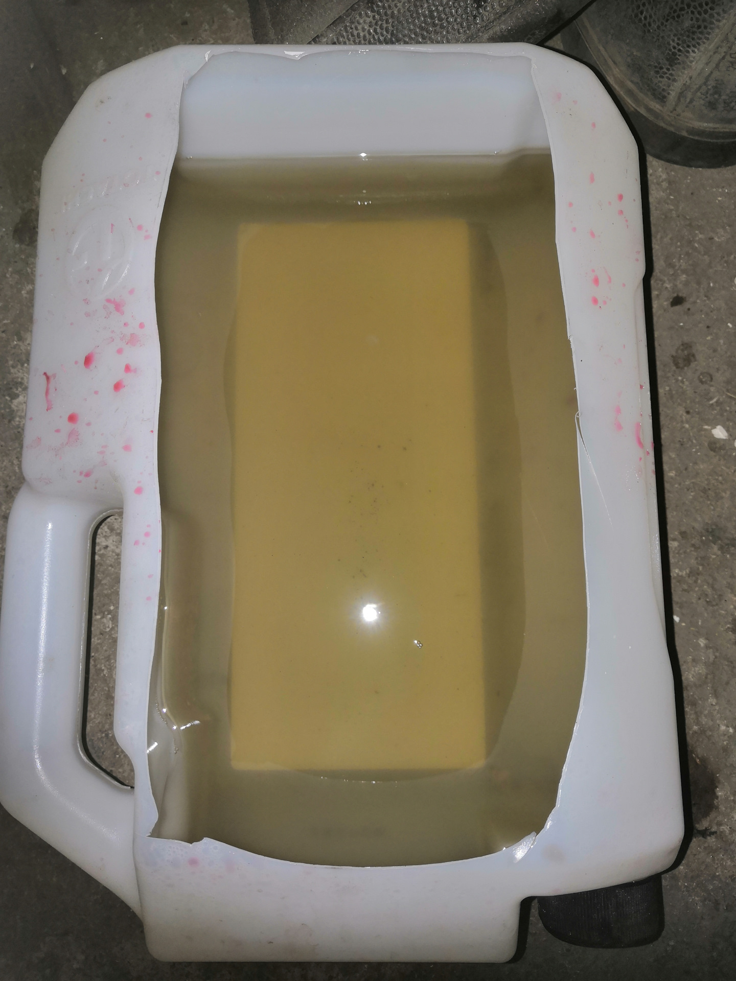

4. Для промывки использовал обычное жидкое мыло, которое вместе с водой заливал в пульверизатор.
5. Для дезинфекции купил 15 пузырьков старого доброго средства и использовал его через пульверизатор.

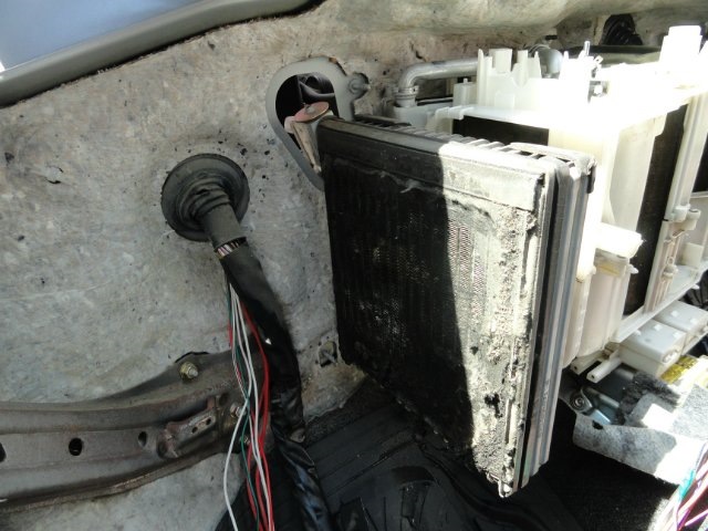

Автор, у тебя на испаритель кондюшника реально "валенок" нарос! 🙂 У меня была з@ср@на примерно 1/4 площади, результат чистки заметен. Удачи! 👋

Разобрал и собрал, убедился, что разбирал зря, ибо испаритель грязный, но далеко не "валенок", а радиатор печки снаружи чистый.
Решил все таки промыть систему ещё раз, фото первого слива:
