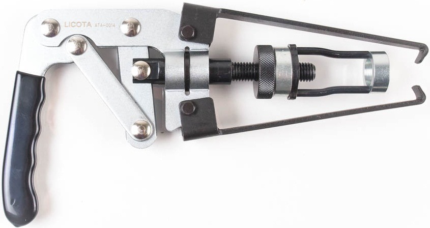

Здравствуйте форумчане. Подскажите кто пользуется, или видел сей девайс в работе. Хочу знать что он из себя представляет? Удобно ли им пользоваться? Самое главное какое качество у данного инструмента? Подойдет ли он для ВАЗ?
Ну так чел и пишет про покупной! Только ему по ходу нужен фильдиперсовый, со звонким именем… Я тут знаю одного мастера иномарочника (он должен был делать мой мотор на бумере, в итоге сделал сам), так даже он пользуется простейщим, за 300 р
Не берусь утверждать, не люблю такие, "горбатая" конструкция. Усы съёмника придётся пропихивать в зазор колодец-пружина, а после вынимать. Если даже пролезет, в любом случае не без брани. Потом, цепляет он внешнюю пружину, а внутреннюю нет, придётся продавливать.

тебе нужна ATA-0025, или если головку не хочешь сдергивать то ATA-0040, но он по цене кусается…
А по качеству: отменный инструмент!

На Тазы не подойдёт…я таким на своём Линкольне менял МСК…но потом всеравно ГБЦ снял
на тазы такой не подойдёт.
garagetools.ru/tovar/rass…s-5-yu-smennymi-nasadkami вот этот на много практичнее и точно не сломается никогда ! стоит столько же
подтверждаю — винтовой лучше )

Такой тоже не очень удобен, хоть и лучше первого. На ВАЗах 16в клапана на 25 градусов завалены. Если кочерга соскользнет — поцарапает колодец гидрика.
он не соскользнет так как с другой стороны в тарелку клапана упирается

Любой покупной стандартный рассухариватель за 250 р. можно приспособить.
Совершенно верно. Самый простой подойдет. А тот чел пусть пишет…

рассухаривать проще трубкой или длинной головкой, ударом молотка, а обратно тут уж приспособа нужна

Не могу представить за что этими ламками зацепляться, скорее всего не подойдет.

Подойдёт для класики, в ПП на 90% нет.
Ликота хорошего качества корейский инструмент.
почему на пп не подойдет?
