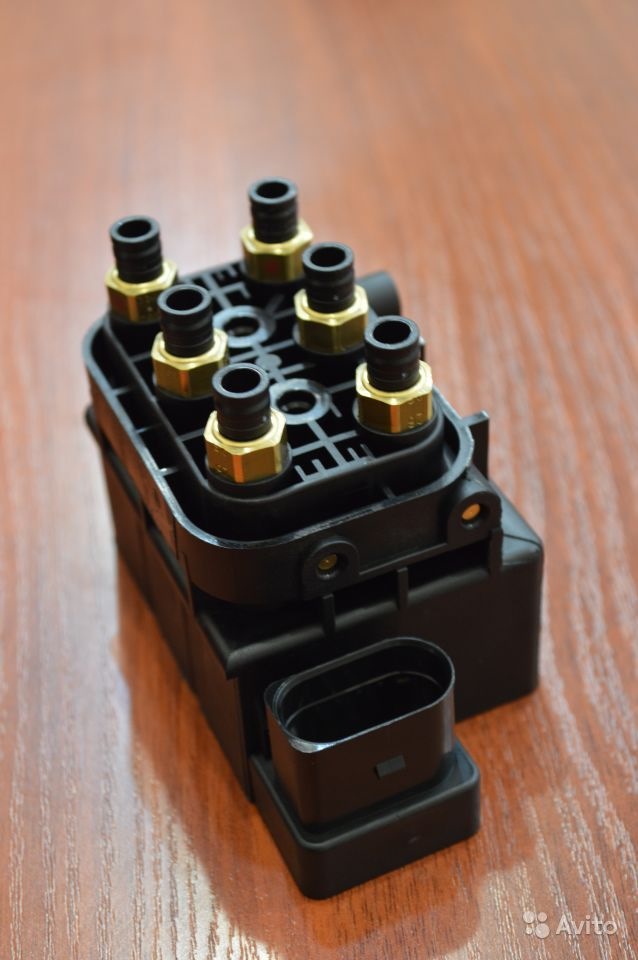

Нашел в Польше довольно интересное предложение штатных блоков клапанов для пневмы например от Touareg 7P0698014 или Phaeton
. Так как пока остановился на клапанах camozzi . ГБО клапана Atiker тоже думал но нет где сделать плиту, если есть за гуманные $$$ готов купить. Вот вчера полбщался с парнем у которого стоят штатные говорит немного медлено но уверено((. Что можете посоветовать. Хочу 4 контура чтоб было . А и еще хватит ли ресивера на 9л для рубенов 130/3?

уточняющие вопросы: блок клапанов от туарега? ты уверен что о нтам отдельно идёт? на сколько знаю на вагах ставят те же вабко что на бмв и т.д. так вот там в основном клапана уже с компом идут в одном блоке подготовки воздуха. отдельно их нет вроде. могу и ошибаться, но у тебя ни фото ни ссылок ни моделей…
На вагах блок клапанов делает Рапа а не Вабко, клапана от Вабко делают для РР, ЛР и БМВ…у туарега это отдельный блок клапанов…
интересно какое там внутреннее сечение в блоке туарега
Тебе оно что то даст?
если там норм сечение и бушный блок 4 контура стоит 50 долл то да даст )
Если оперировать данными как "нормальное сечение" и такие данные тебя устроят, то скажу, что там нормальное сечение…
внутренне 4ка ? может ещё и партномер есть?
если что, такой блок есть в наличии )))
думал себе попробовать воткнуть попробовать, но пока не разобрался с подключением трубок и проводов… может кто подскажет?

Кинь ссылку на клапана те что в польше
Это по месту ребята нашли в Вроцлаве, на обратки заедут и заберут.
А шо по цене?
300 злотых
Вопще прайс не ахти. За те же день можно взять 8 клапанов гбо новых. Даже не знаю, стоит ли заморачиватся…
клапана атикер 8шт могу взять за 25 евро даже(( плиты нету под них и никто продать не хочет.
А что за клапана, ато я брал по 12 євро за шт. И что за плита?
Место в которое клапана вкрученные или у тебя на фитингах? Знакомый продает эти клапана остались новые брал за 25 и отдает за столько же.
У меня простые уже с корпусом, под фитинги.
фото покажи.

Как то сравнение не равнозначное, одни для ГБО, другие для пневмоподвески.
Ну клапана от гбо ничем не хуже, в корне сами то мало член отличаются, где читал сравнение гбошных и еирлифт, то разница только в корпусе
Я про от Туарега, при чем тут аирлифт? ГБО — газобалонное оборудование…
Я так для примера. Клапан от гбо или нет в принципе все равно, правильно он называется "елекромагнитный клапан", и применяют его везде, даже РХХ тот же клапан. То что они в разных корпусах и по разными брендами сути не меняет.
Когда то поймешь, что суть меняется…если рассматривать, что машина это средство передвижения…у тебя не Зэпэр, случаем? Без обид, так для сравнения…
