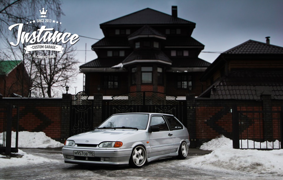

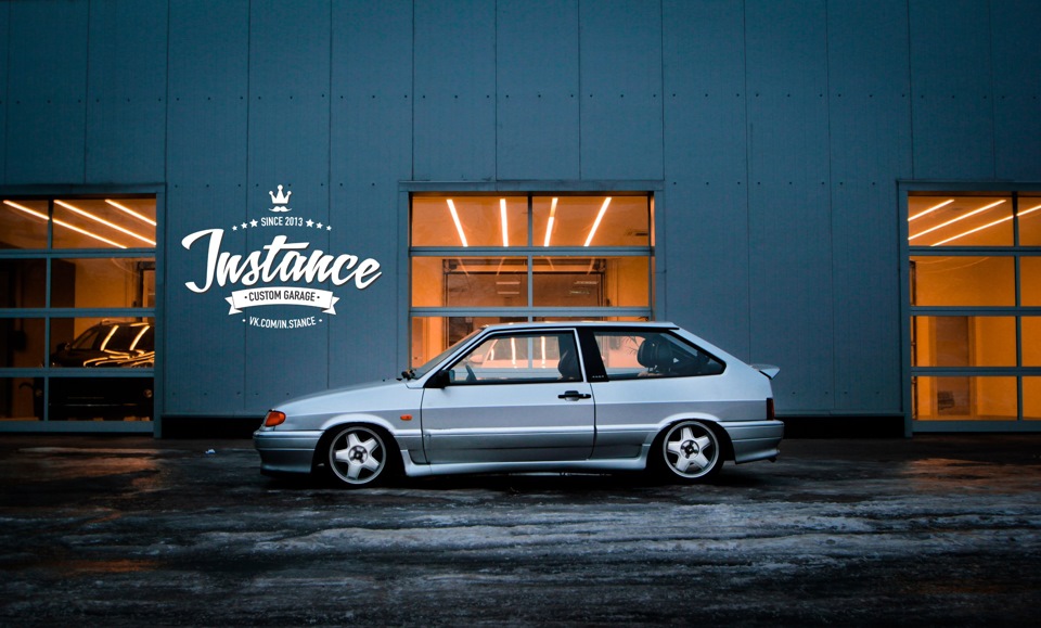

Всем привет. Немного запоздал, так как за окном весна, но все же решил поделиться последними фотографиями своей 13. Были планы на новый сезон, но им не суждено сбыться, авто на продаже.
Конфиг был такой:

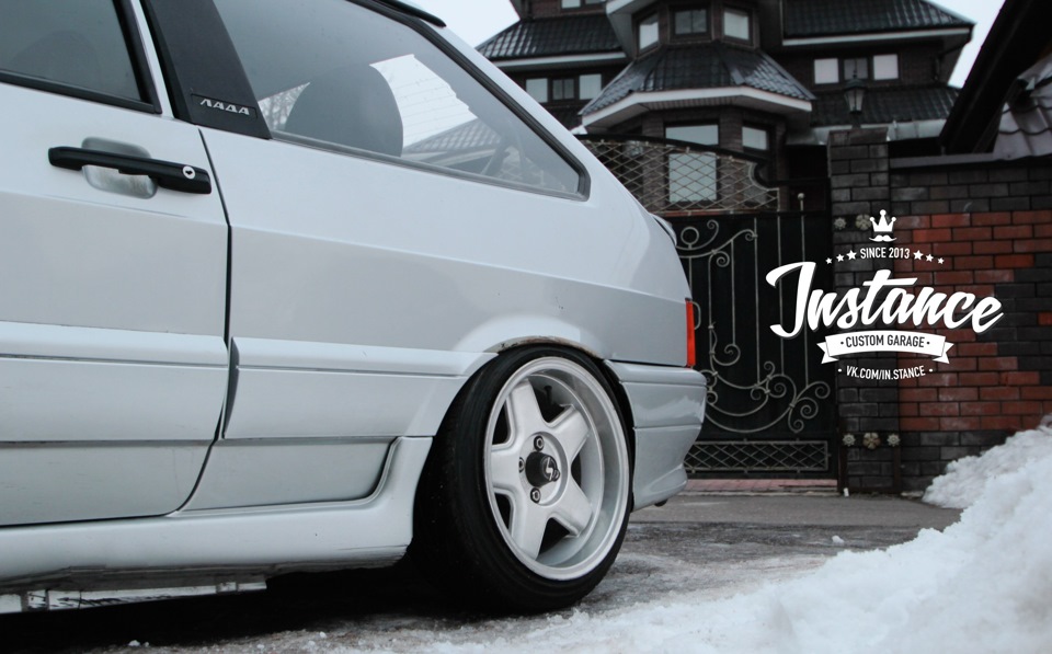

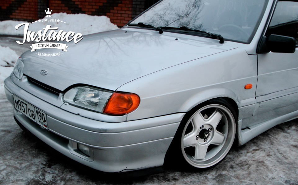

Подвеска bcracing (передние патроны укорочены на 3 см, снято по одной гайке);
колеса schmidt modern line 15*8 +20;
резина спереди federal 165 45 15, резина сзади nankang 185 45 15;
проставки перед 16 мм, зад 20 мм (плюс по 5 мм с каждой стороны);
двигатель поднят на 4 см;
выпилены оба лонжерона;
снят стабилизатор.

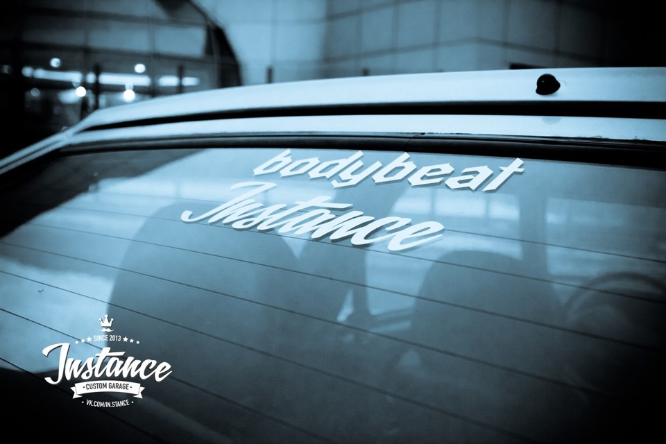

клевый лого
старались)

Темновато немного( а тачка крутая
спасибо. фотограф все тот же)
