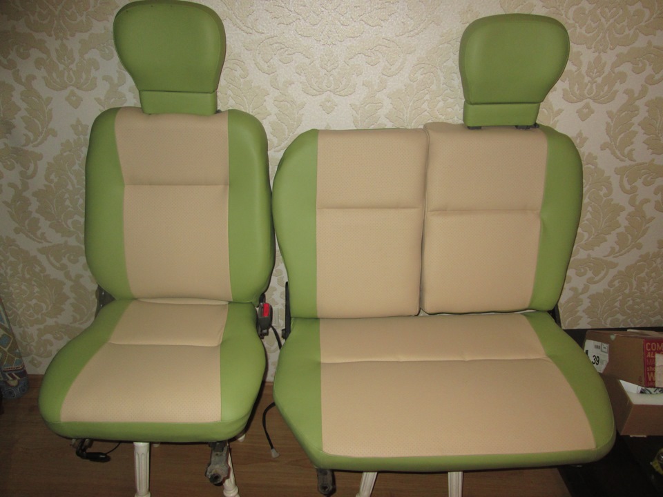

В продолжении для моего ученья взялся за салон Mitsubishi Canter Canter 4.6D. Пришлось восстанавливать все сиденья и делать заново уже свои лекалы, т.к. его никуда не годились, плюс добавил мягкости и формы сиденьям! Так как подголовники были резиновые и лекалы из тряпки не сделать, я делал их из бумажного скотча и переносил на бумагу. Машина в будущем будет автодомом цветом хаки, из за этого такой интересный цвет сидений)

Отличная работа.А для чего насечки на лекалах?
Спасибо)))) Эти метки нужны когда будешь сшивать. надо чтоб они совпадали чтоб ровно было.
Как такое можно дома сотворить, молодец. Расскажи подробней про лекала.
все лекалы делал при помощи скоча и бумаги как на 5 и 13 фотке просто приклеивал их к паралону отрисововал эскиз и переводил на картон потом но кожу

хоть и вставка перфорированная летом пипец будет попцу…накладочку надо будет по любому ложить, на такой машине за рулем дальнебой в основном.

чтото табуретки мелковаты типо с наших маршруток схожи -з) а так круто если сам сбацал
ну после перешивки они намного мягче стали и побольше, да сам шил) спасибо)
хвалю молодуц а машинка то обычная или для кожи инная
простая бытовая со специальными иголками и лапками для кожи)
ножная что ли или электро
электрическая
