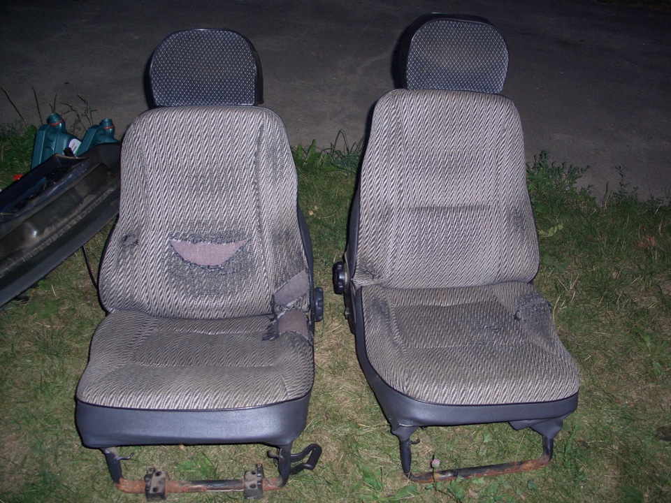

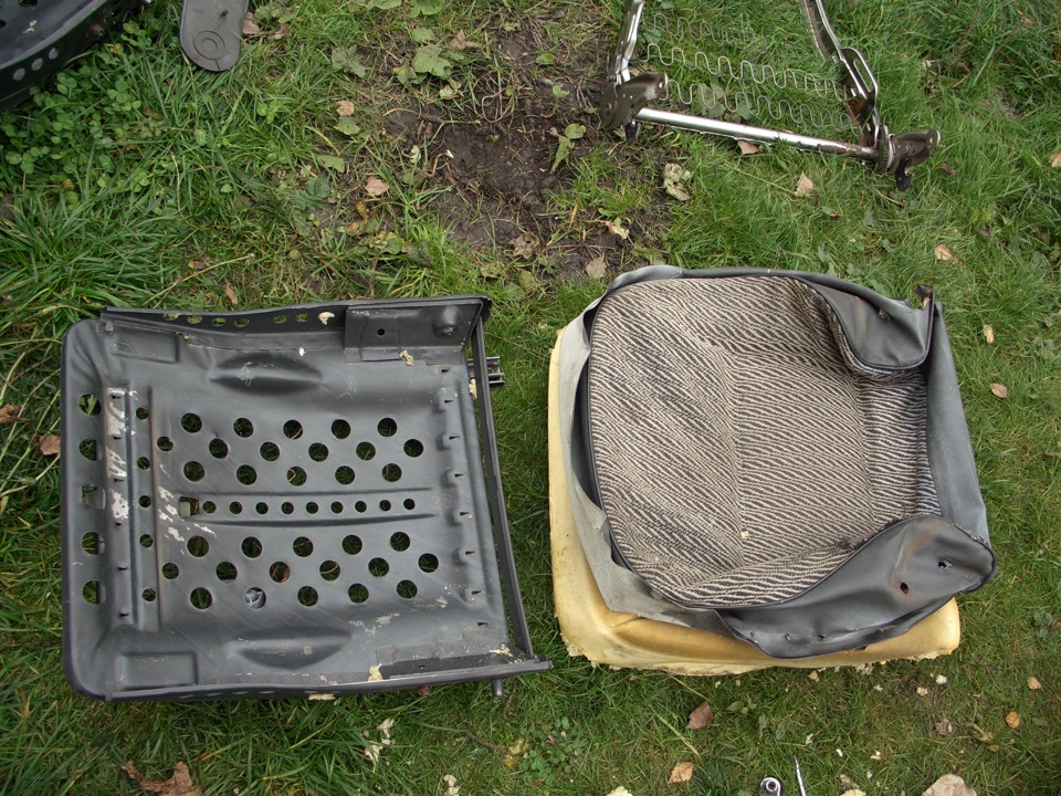

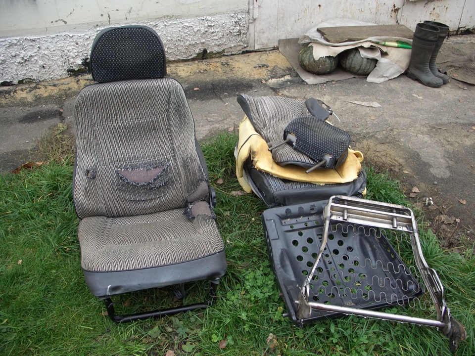

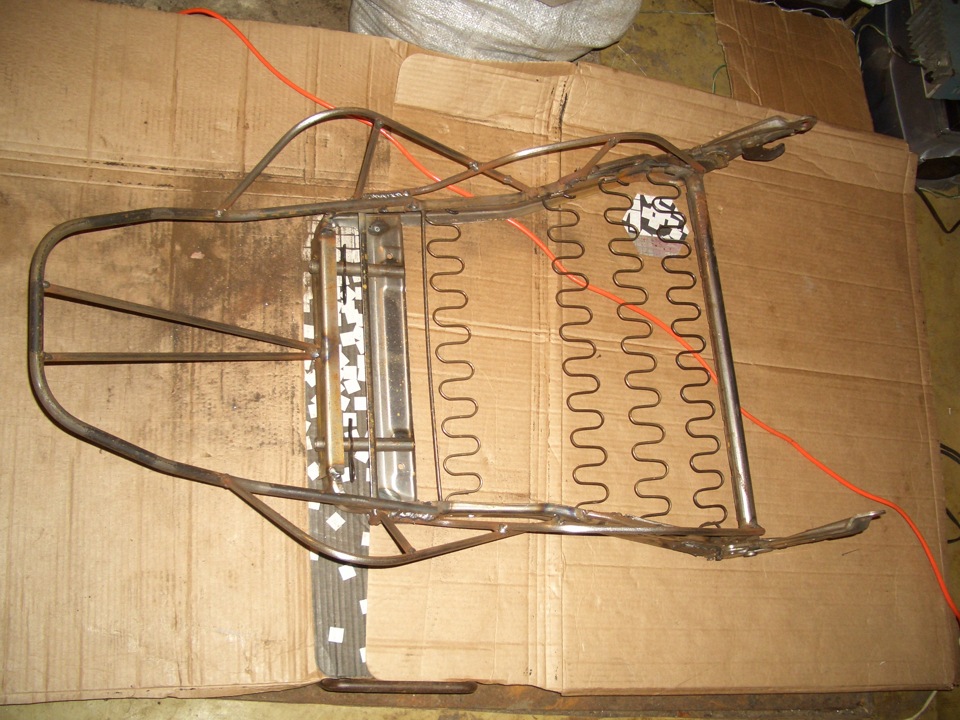

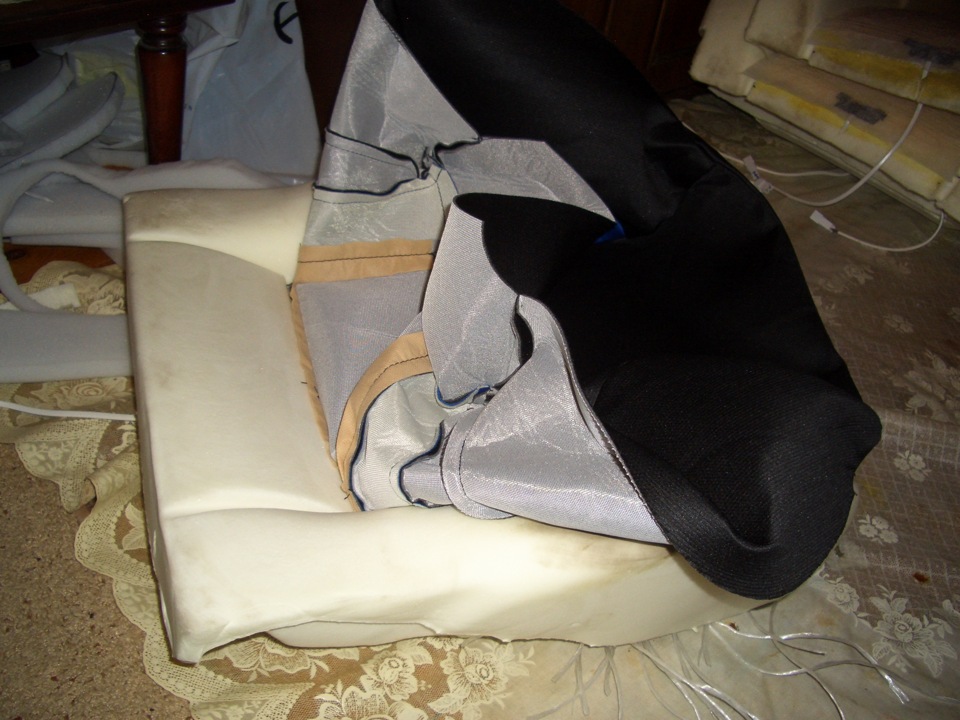

Итак, начнем с разборки. Снимаем сидушки из машины:

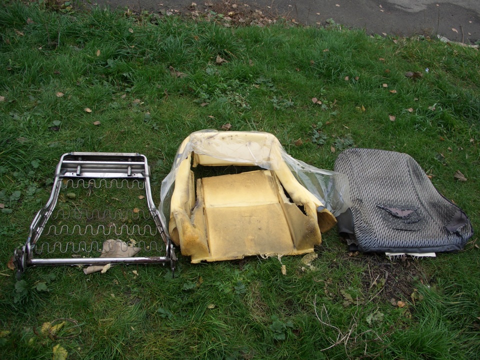

Далее разъединяем спинку от сидушки. Снимаем подголовник:

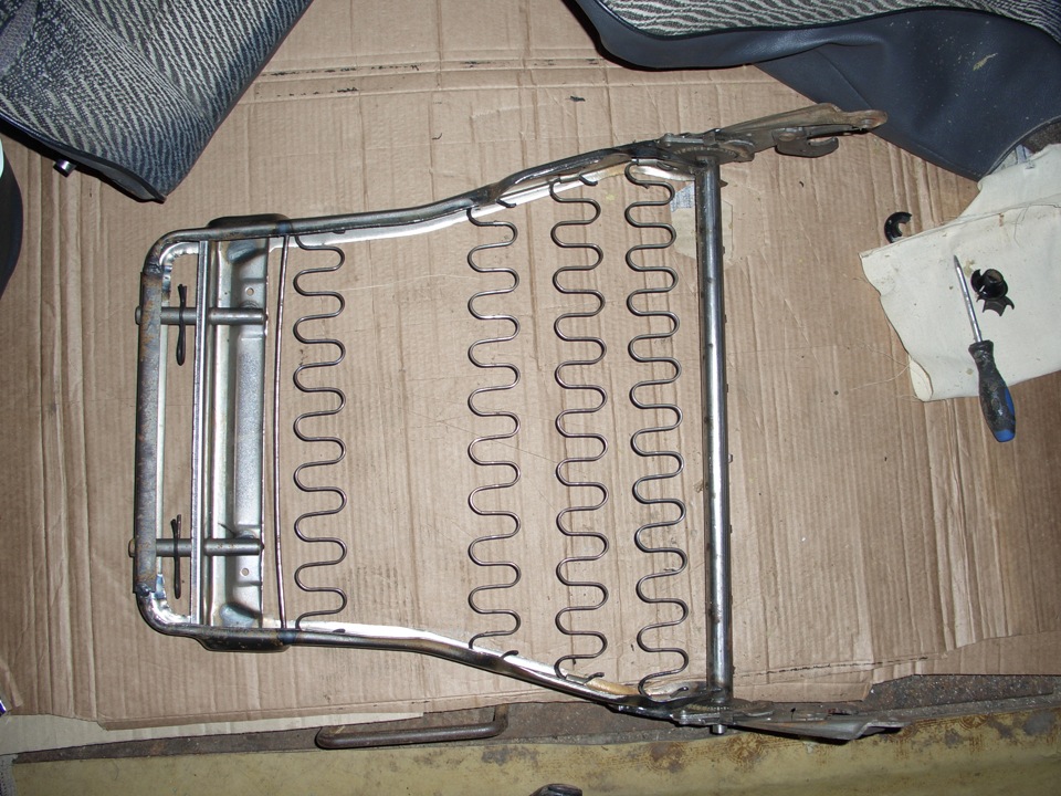

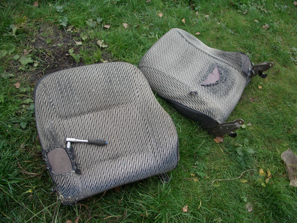

После, со спинки и сидушки снимаем пошив и пенолитьё с каркаса:
Для сравнения, сиденье в собранном и разобранном виде:

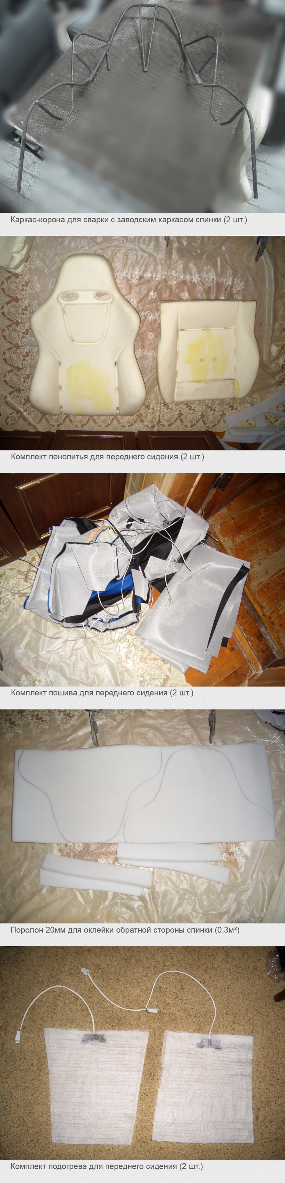

По приходу посылки, распаковываем её:

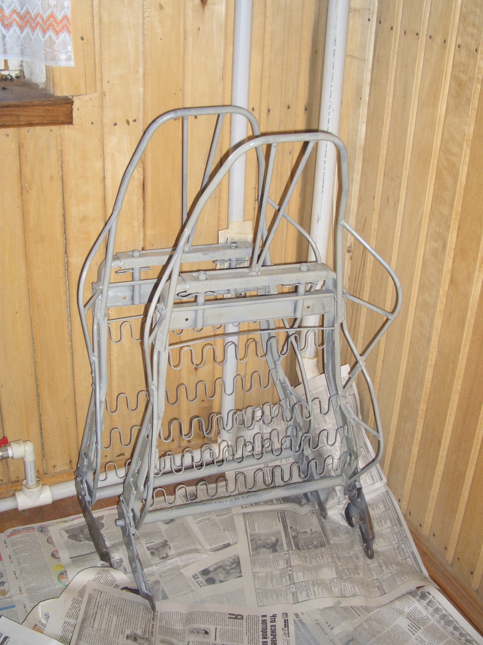

К каркасу сидений привариваем каркас-корону из посылки:
Зачищаем и грунтуем новую конструкцию:

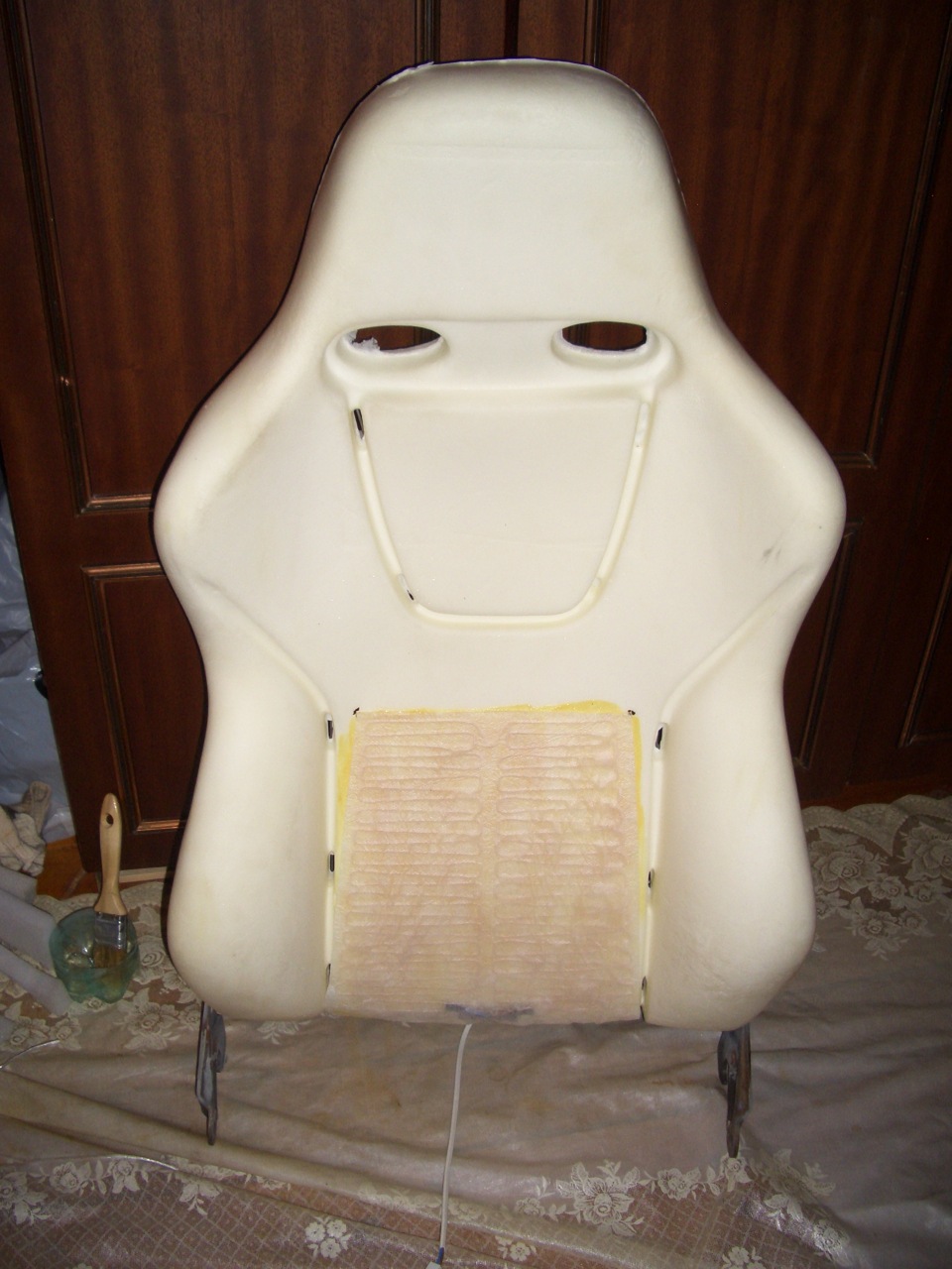

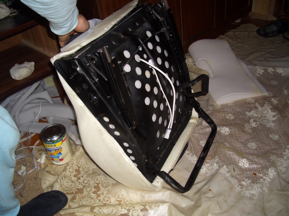

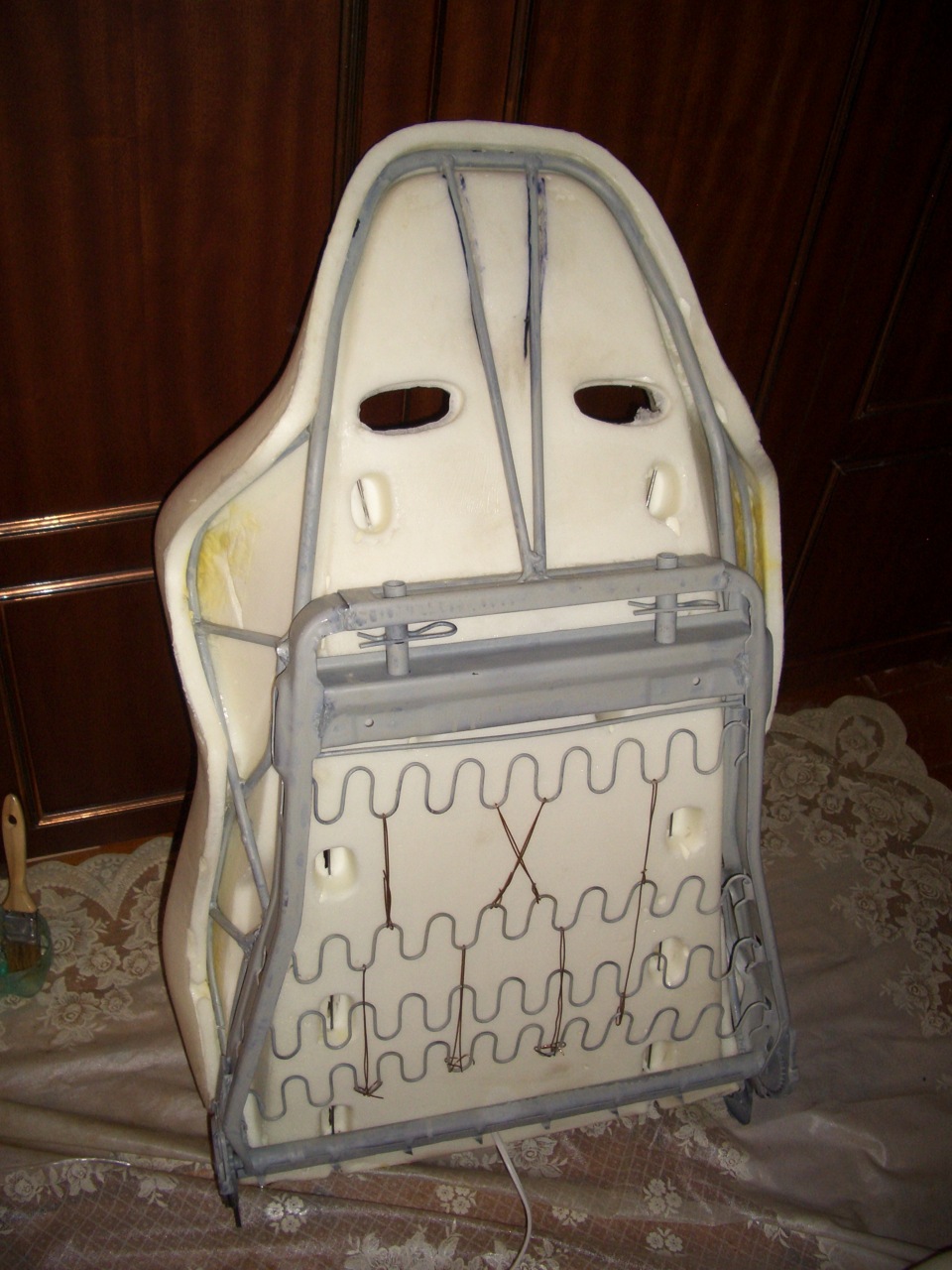

Приклеиваем к новому каркасу пенолитье. К пенолитью заранее приклеиваем обогрев из комплекта поставки:
Так же подготавливаем сидушку:

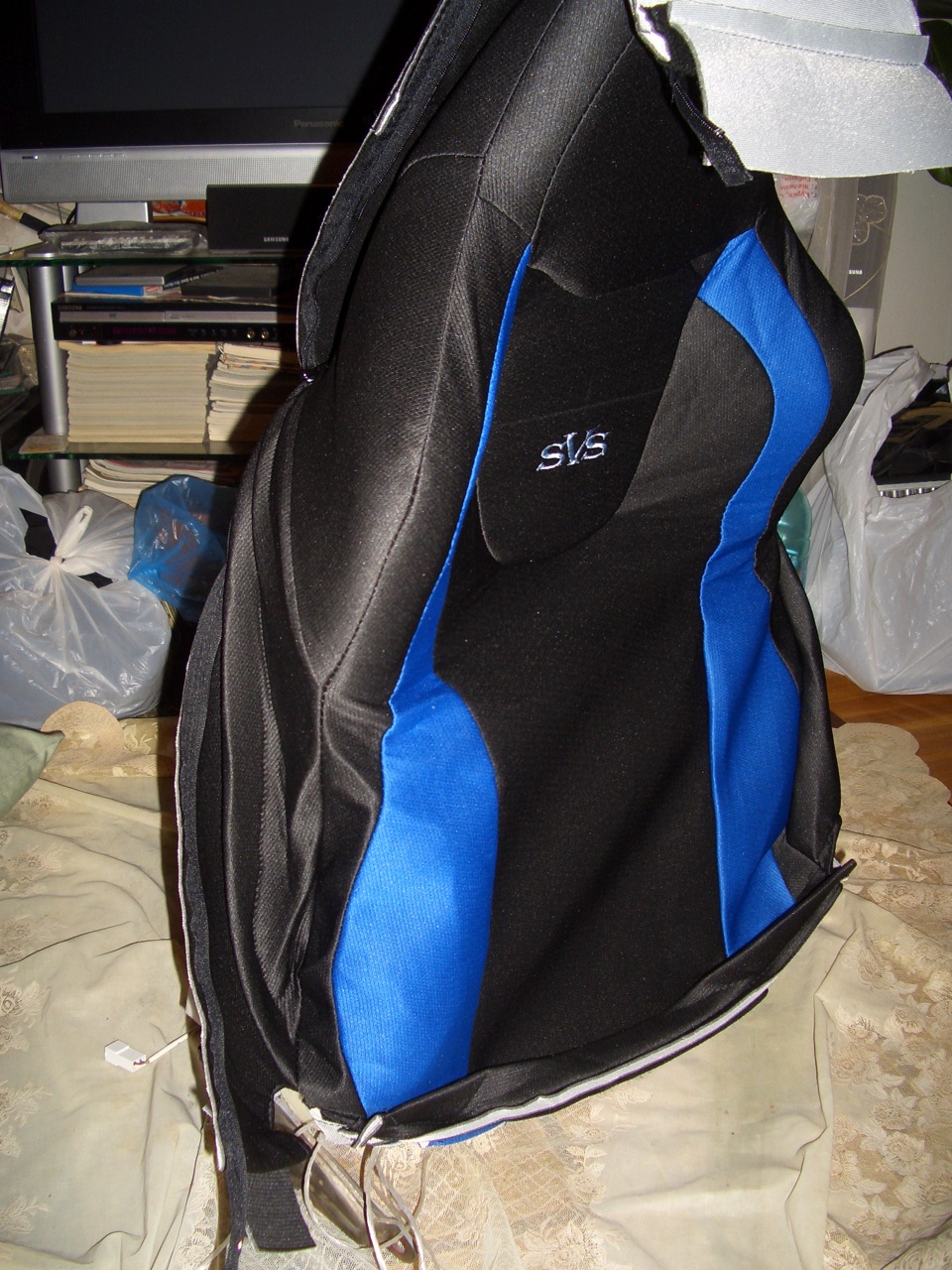

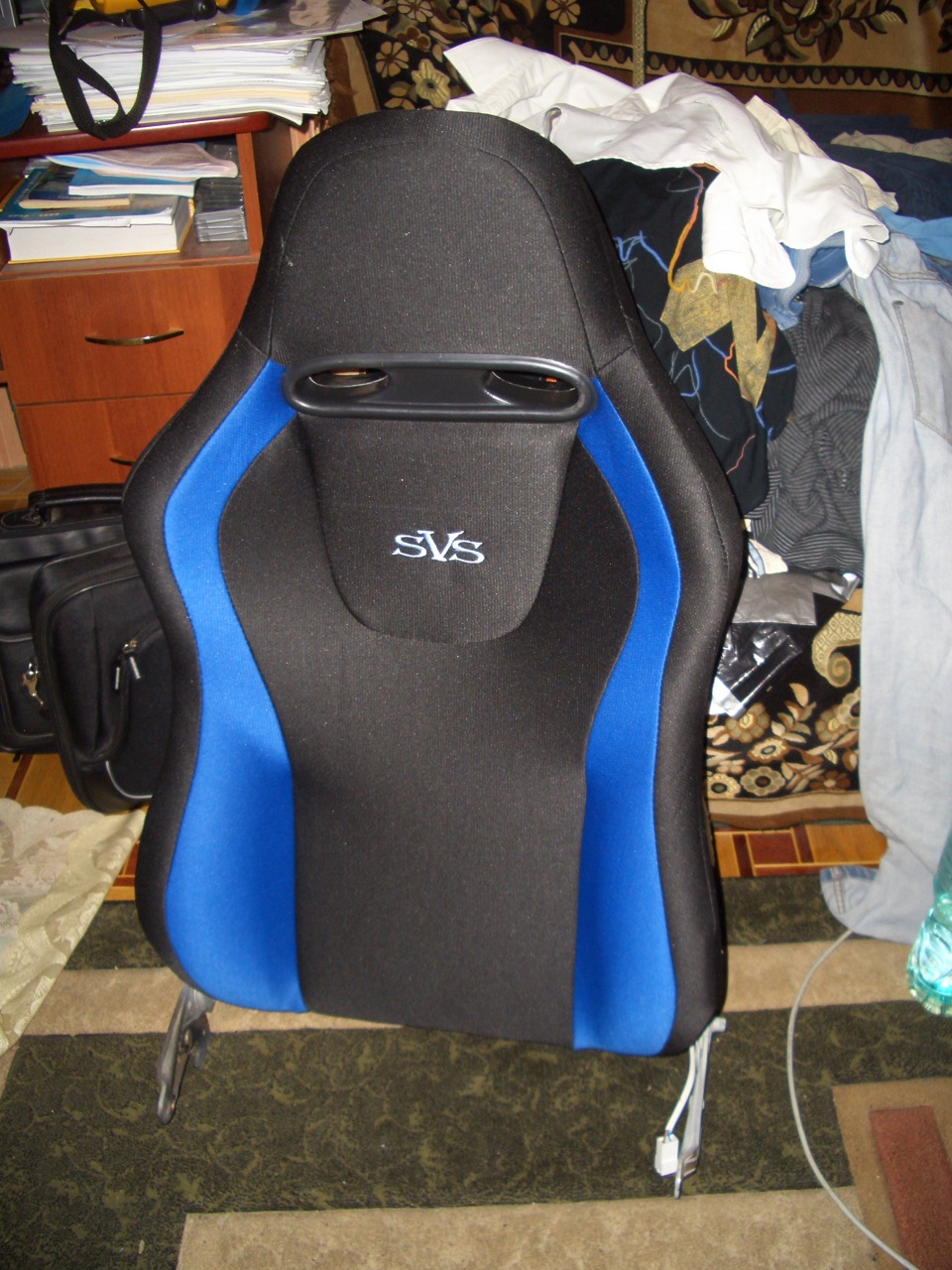

Натягиваем и крепим новый пошив на спинке:

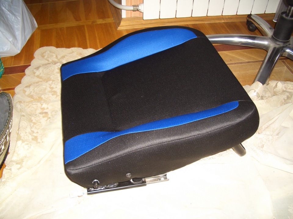

И на сидушке:

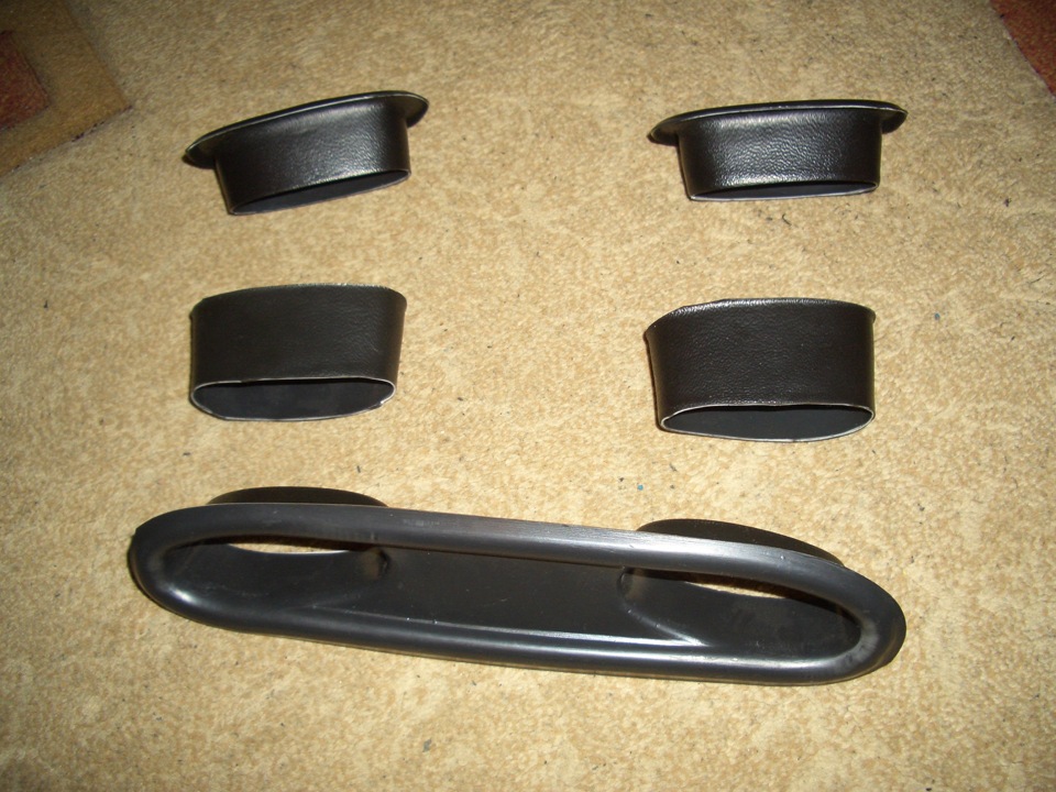

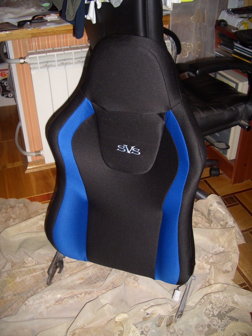

Крепим к спинке "очки":

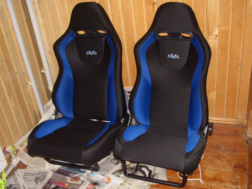

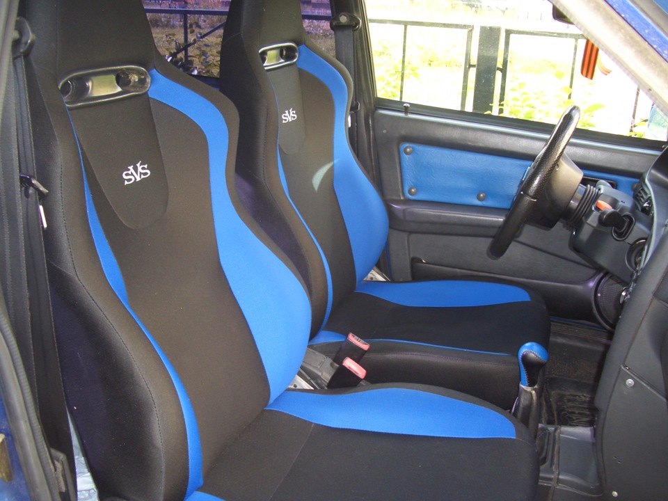

И наконец, собираем воедино оба сидения.
Ощущения — отличные :) Сев, прямо вставать не хочется :)
