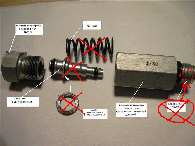

Когда менял колеса на "лето" обнаружил, что заднее левое свободно прокручивается, не смотря на то, что поднят "ручник". Все пружинки, колодки, тросики — новые. Думаю на "заклинивший" тормозной цилиндр.
Заодно решил дозирующие клапана поменять на 3/40 (если установлены 3/30)

Я планирую в эту субботу заняться — по деньгам всего пару свёрел купить, тормозные цилиндры на 19мм я заказал уже — приедут послезавтра. Регуляторы 3/40 от 3/30 отличаются только жесткостью пружины, подложив под пружину регулятора 3/30 шайбу толщиной 3мм — получим 3/40 :)

Это скорее ограничитель давления задних тормозов, так он при увеличении давления самозакрывается… Много статей написано, но на ланосах и их собратьях из-за этой хреновины как раз задние тормоза и не работают, а вместе с ними и ручник. Лечится просто, перебор всей задней рампы (по причине её залипания и закисления) и доработке самих ограничителей, они разбираются, в плунжере просверливается отверстие диаметром по-моему 1 мм. и ставится соответсвующего диаметра шайба под пружину. Машина сразу же начинает тормозить по новому, и что самое главное, ПРЕДСКАЗУЕМО, да и ручник работает без нареканий. Самим проверено, так жене делал.

3/40 могут перетормаживать передок, если повезет оставляй, если нет то на 3/30 подставляй шайбы. 3/30 и 3/40 отличаются только жесткостью пружины. пробовал все известные способы, самый эффективный это на 3/30 под пружины подставлять шайбы.
Благодарю! Насколько я понял, с завода на "украинских" Ланосах ставили 19мм цилиндры, под них идут как раз клапана 3/40, а клапана 3/30 идут под 17мм цилиндры.Причина плохих задних тормозов в этом.

Пишут, что выкидывание "грибов" помогает. Попробую еще шайбы 3мм подложить, хотя, некоторые наоборот — у пружин витки подрезают.
выкидывание из него чего либо лишает его работоспособности, смотри принцип работы его и поймешь, что увеличение жесткости пружины повышает давление и тем самым улучшает задние тормоза. К сожалению нет регуляторов между 3/30 и 3/40.

www.nexia-faq.ru/tuning/udalenie-klapan-rts.html

Думаю, что сделаю как советуешь — подложу шайбу 3мм под пружину.
3 мм это приблизительно, там по месту будешь смотреть, может немного больше нужно или меньше.

Я розсвердливал клапана 1.5 там 08.
Сверлить плунжер насквозь, или там тонкая перемычка? Если сверло сломается?

соберешь проедишься затормозишь и там видно будет на какой регулятор больше шайбу на какой меньше
