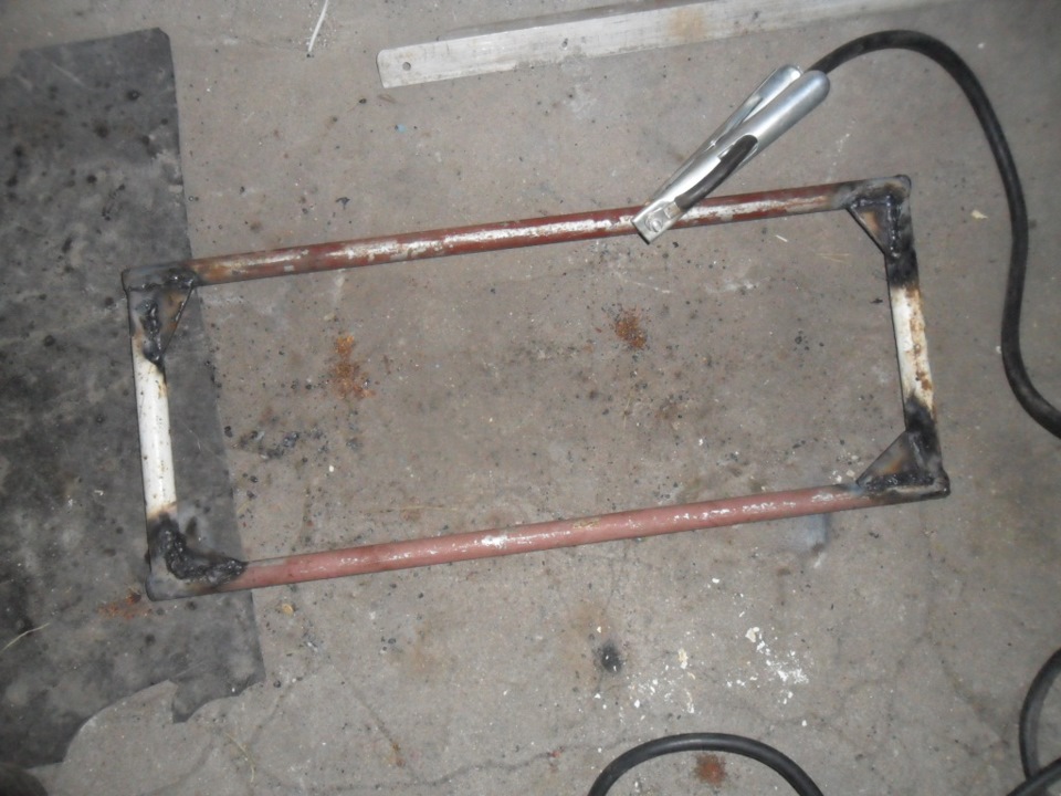

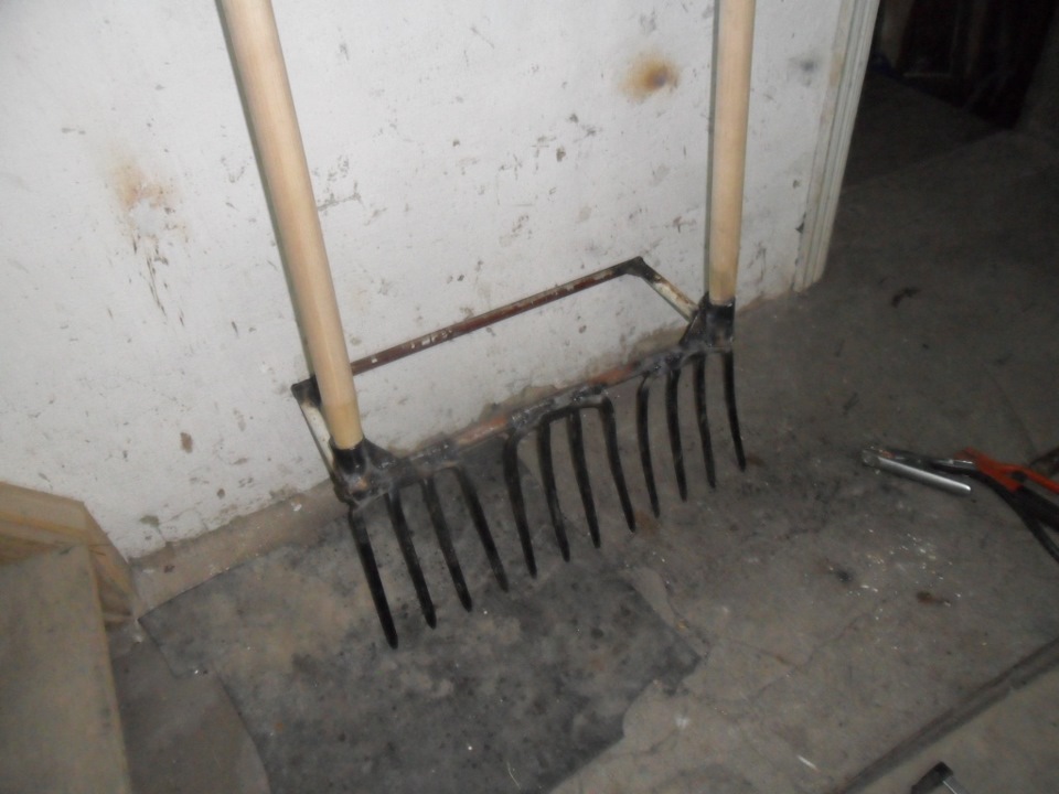

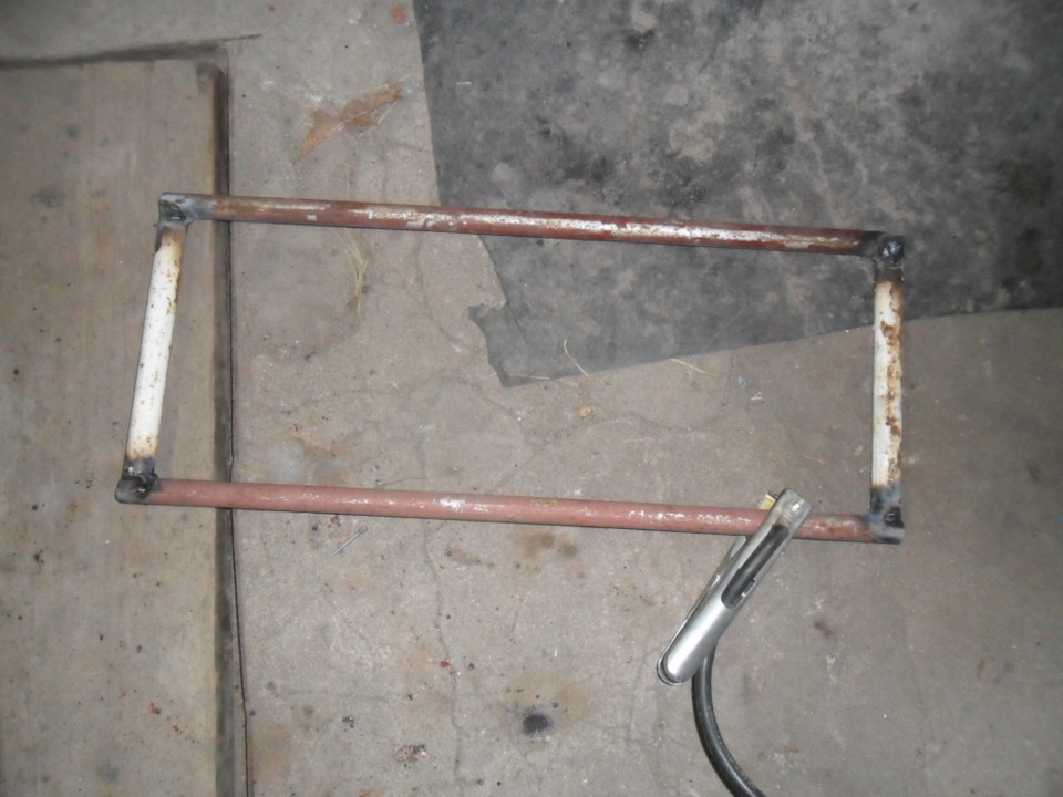

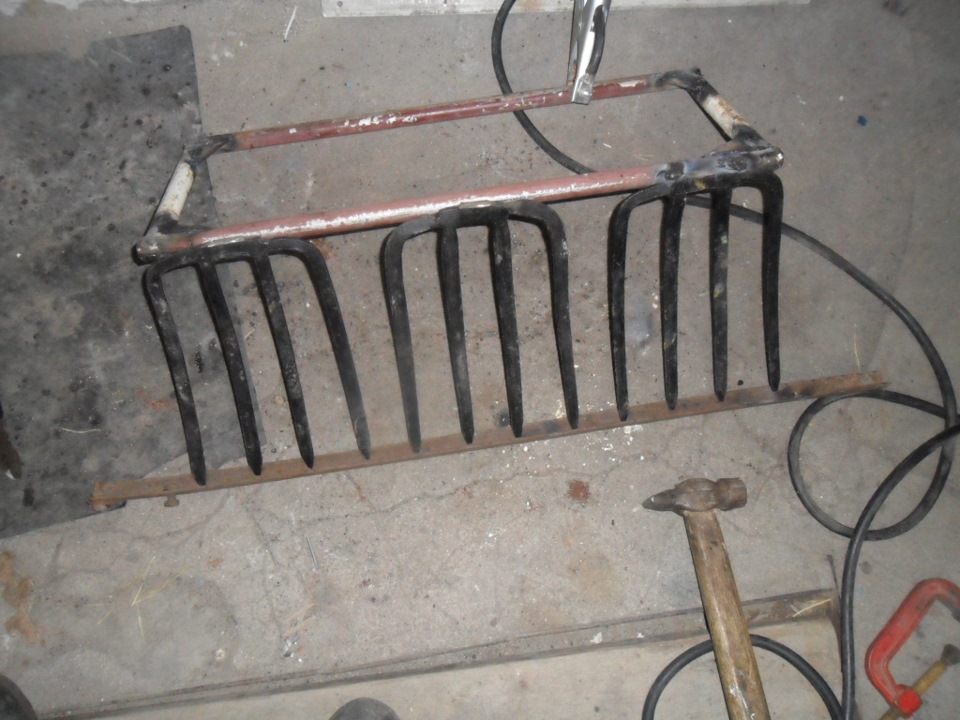

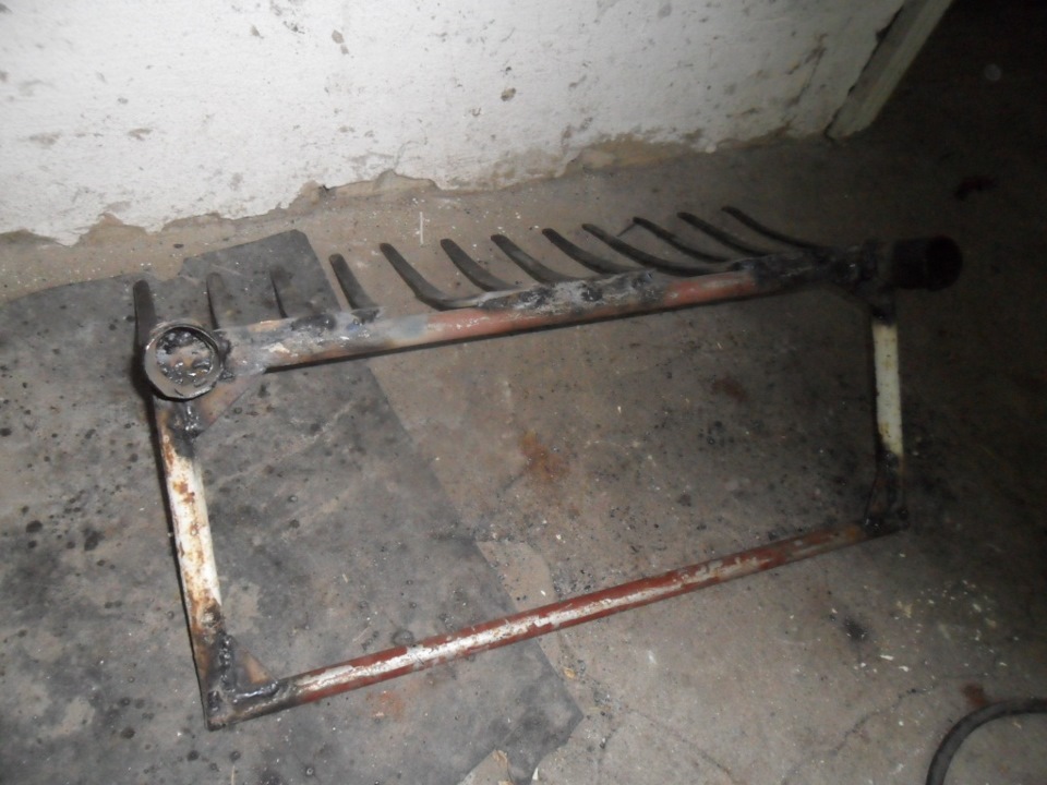

В прошлом году друг нашёл в интернете ролик про самодельную копалку из 3-х садовых вил и попросил сделать ему такую же.
Я отнёсся несколько скептически, но просьбу друга выполнил. Когда попробовал покопать, то мне самому понравилось и свой огород я вскопал уже ей, себе решил со временем тоже сделать.
Время настало и сделал. Качество работ, может не очень, но я начинающий сварщик, поэтому не обессудьте.
Данная копалка увеличивает производительность в 3 раза, спина не болит, червей не режет и т.д. и т.п.
Подходит для лёгких и средних почв, для тяжёлой не подойдёт.
Рекомендую-сезон на носу!
P.S.Размеры рамки: 60 на 25.
Вилы лучше использовать отечественные, они в отличии от китайских прочнее и жёстче.

Моё мнение, что у тебя получится не разрыхлитель ("копалка"), а просто "перебрасыватель" земли, эдакая ковырялка… Не хватает второй, ответной части. А сделано крепко =)
Хех )) недавно такую сваял www.drive2.ru/c/1843824/ Тут тоже выкладывал
Правда совсем безплатно. Без покупных вил.
Ваша более серьёзная вещь, с коваными зубьями, моя по сравнению с ней игрушка.
Просто я соседскую покупную на прочность проверял в прошлый год. Вот и учёл слабые места при изготовлении.
У меня, если эти вилы будут гнуться(китайские попались), то тоже заменю на арматуру, как у вас.
Может и не согнутся но подвижная ответная часть помогает разбивать коья земли сразу одним движением.
Возможно, но меня устроила и моя(идея не моя) упрощённая конструкция
Лишь бы нравилось и труд облегчало.
Я к своей уже думаю как моторчик от оки приделать и два гидроцилиндра.
Один на втык второй на переворот ))))
деревянные черенки не слабоваты будут? Особенно через год
Проверено, прочности хватает, главное чтобы не было сучков.

Эксплуатирую такую конструкцию уже лет 8. Только у меня механизм упора в землю сделан подвижной рамкой, с такой "неподвижной" чуть напряжнее работать. Буду на даче, постараюсь сфоткать.

Это не правильная копалка. Правильная по другому устроена. Я такой уже лет 7-8 пользуюсь.
У меня — готовая, заводская, вот такого типа:
Отличная штука! а сколько ширина у Вас?
Около полуметра. Специально не измерял. Но, с виду, точно такая, как на видео :)
В теплице, шириной 3 метра, делаю 6 проходов. Копать достаточно легко. Сорняки и их корни поднимает неплохо. Целину тоже копать возможно, но, сначала нужно пройти по краю грядки лопатой, на ширину штыка, тогда можно и копалкой от этого края начинать. Просто шаг мелкий делать — не по 10-15см, а по 5-10.
И, в отличие от видео, я ногой не на вилы давлю, а на раму, т.е. выше, рядом с креплением рукоятки.
Спс за инфо! Актуальная тема!)
Да, еще одно дополнение. Для увеличения глубины перекопки, вилы нужно втыкать почти вертикально и на всю длину зубьев (до упора перекладины в землю). Если делать резким движением, то в грунте сразу появляется трещина вдоль плоскости вил и пласт легко поднимается и разбивается. На мягком грунте у меня перекладина даже в землю уходит на несколько сантиметров :) Но, у меня уже навык есть, за несколько лет использования :) Плюс, земля — не целина, а обработанная этой же копалкой с прошлых лет.

А почему на тяжёлых почвах нельзя работать? Думаю причина в том, что сложней загнать штыри в землю и они будут гнутся в процессе работы. Я свою загонял с усилием а штыри у меня кованые и закалённые.

Ваш вариант подкупает простотой изготовления, можно все быстро и легко сделать без шарниров и расчетов эпюр :) На мой взгляд, вполне имеет право на жизнь.
Это уже вторые, год назад другу такие же сделал и опробовал, теперь себе.

Эта тема работает, сам хочу себе сделать но немного другие, должны торчать пруты, и должна быть шарнирная часть. Кароче получается когда ты подымаешь грунт на вилах вверх он упирается в эти пруты и проходит сквозь, получается вскоп без булыжников.
Была эта тема недавно. Там вместо вил арматура. Тоже хорошая вещь, но сложнее в изготовлении, а принцип похож-рычаг.
да да, но мне очень понравилось. у меня грунт влажный и поэтому получаются большие куски которые ещё нужно разбить.
Вот про эти, наверно разговор. Совсем даром получились.
Да да, в инете видел такие, зачетные, но меня вот терзает вопрос, раньше копая лопатой мы переворачивали грунт ( ну копали вилами вообщет но смысл тот же), а как же тут? Получается грунт просто рыхлится, но не переворачивается?
Грунт рыхлится. Легко. В принципе тот же культиватор только в одну человечью силу )))
При этом аэробные бактерии остаются, как им положено, сверху а анаэробы внизу. И все довольны.
будем пробовать) думаю за пару дней соберём, в свободное время.
У меня как раз пара вечеров и ушла.
Но ты их ещё в дело не пускал или уже затестил по полной?
Я тестил точно такой же аналог соседский, купленный в магазе. После него и появились растяжки для зубьев (на его погнулся один за корень какой то зацепился) и задний загиб, чтоб оттягивать удобнее при работе.
Так вот на разработанной земле самое то. Конечно в целину на нём не влезешь.

Как это работает?
Наступил ногой на рамку, вилы вошли в почву, тянешь на себя за черенки, вилы поднимаются, отступаешь назад на ступню и процесс повторяется. Рамка работает, как рычаг, поэтому вполне легко.
Ну так и думал, просто уточнил. Правда у меня огород, точнее земля каменная, уже давно не капаю, мотоблок пришлось приобрести.
Каменную не возьмёт, тяжело вгонять в землю.
