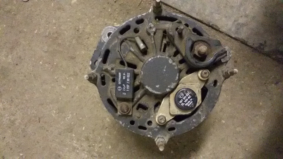

В гараже лежит гена, на шильдике наклеянном ничего не осталось. Вроде как от пасата. Интересно на сколько он ампер. Подскажите пожалуйста))))
номер на регуляторе 1 197 311 021
на сопротивлении 1 197 330 002

Что тут опознавать, старый генератор ватт эдак на 65 которому нет никакого доверия. Альтернатива в виде отечественного нового будет куда надежнее. У меня 2112ый катается уже 225 т.км.

нет шильды он со шкивом на 2 ручья
Регулятор стоит не родной — болтики под него тоже. У меня по виду сзади гена 1 в 1, на моем шильдике (синем) Bosch 65A
у меня от шильдика ничего не осталось))
судя по ушам и яйцам этому зайцу лет 100 .А по теме от55 до 90ампер
От Т4 транспортера должен на 90 ампер, такой же стоит на рабочей машине
по виду 90 у друга такой же на джете но это же по виду. бог его знает какая там обмотка
все эти номера фуфло, кто его знает что там поставить могли. Отнеси в спец контору какую нибудь., пусть на стенде погоняют, всё скажут.

Если регулятор и стоит с 90А гены, это еще не значит, что его не поставили на 65А гену))
И "резистор" — это конденсатор)
Хотелось бы, чтоб на 90 ампер был )))
А зачем? и 65А должно хватать на всех потребителей основных, если конечно не вешать на него дикую акустику))

скорей всего фирмы бош на 90 ампер судя по виду

Наклейка на генераторе быть должна, но у меня она не сохранилась
По номеру регулятора гуглится как Golf 2)
Если гольф, то 65 наверное (
Не, по номеру 90А, www.exist.ru/cat/cat/part…px?i=E5900005&id=7FD00049

Bosch 197 311 021
198710-
Применяем для автомобилей с зарядным током генератора [А]: 90
