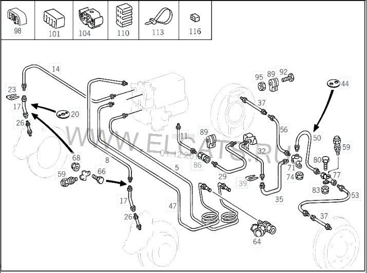

А так то, будет фото отчет изготовления новых тормозных трубок. Итак, все начиналось так:
Еду значит по Саранску (Республика Мордовия) спешу за загран. паспортом и как обычно не успеваю, еду так километров 70 в час, иду плотно за "газелькой", зная местность не вылезаю в правый ряд (там обычно кто то стоит). И вдруг газель без торможения резко уворачивается вправо, передо мной открывается вид на уже произошедшее ДТП (газель с жигулями в левом ряду), похоже на впереди идущей газели прозевал сам. Резко с силой нажимаю на педаль тормоза и тут "шляпа", она проваливается в пол, понимаю что совсем не успеваю притормозить — уворачиваюсь вправо (как газель). Дергаю ручник, останавливаюсь. Посмотрел под машину — задний мост весь мокрый с левой стороны. Тихонько доезжаю до ближайшего места, где можно бросить машину, и пешком пошел за паспортом. После поехал в сторону дома (к родителям) и по дороге заезжал во все мастерские, но там никто не брался делать (все как один говорили — подъемник не рассчитан на вес твоего грузовика). Потихоньку добрался до дома. Залез под машину, стал искать место разрыва трубки, разрыв произошел в месте прижима пластиком к мосту. Под пластиком коррозия проела трубку! Загнул и сплющил трубку, прокачал. И на одном не тормозящем колесе помчал в Москву. Тут, я нашел трубку от "хендай солярис" и вмастырил её!

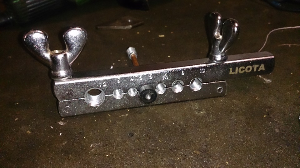

С плохими мыслями о случившимся ездить уже спокойно не смог. Просмотрел все трубки и решил менять (они все ржавые). Узнал цены на новые трубки малость "припух"! Стал рыться в тырнэте, на параллельном клубе нашел темку про изготовление новых трубок. Стал искать инструмент. Собсно нашел: набор Licota — 2390 руб; трубка 2 кг — 1200 руб. (в килограмме почти 10 метров), штуцера 20 шт. — по 20 руб.
Вот тут тоже человек делал: www.drive2.ru/l/847248/

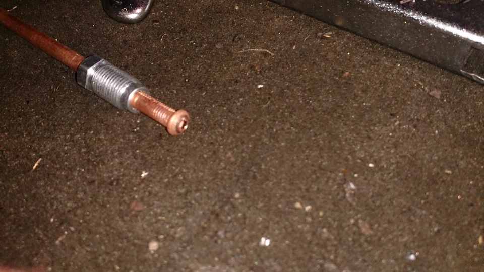

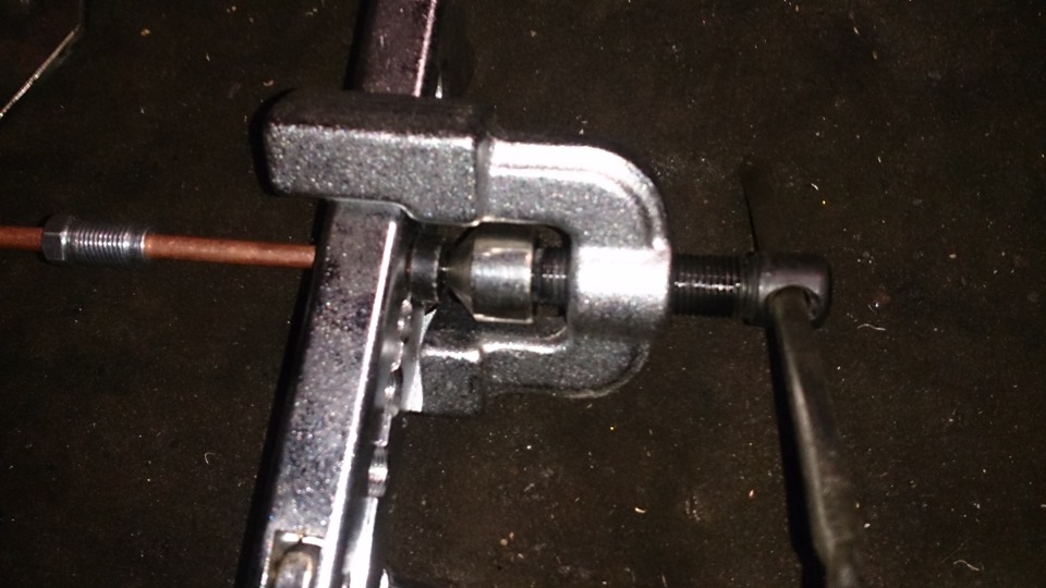

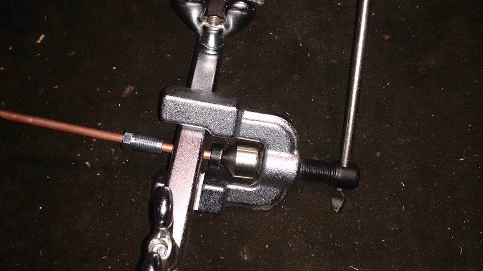

Процесс изготовления очень прост. Далее фото по порядку!

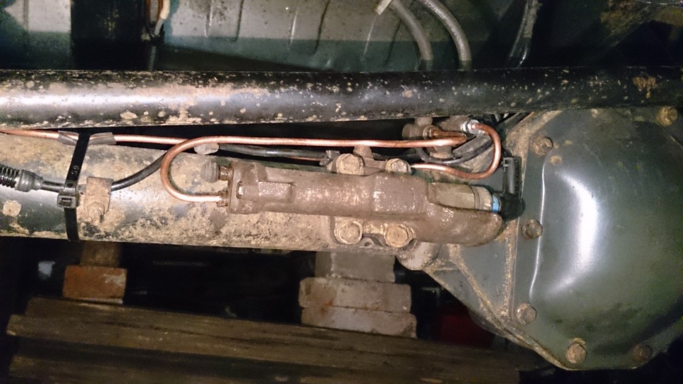

Результат:
Добавлено попожжже!
И очень даже вовремя стал менять трубки!
На мосту трубки были относительно хорошие а вот магистрали на раме вообще в хлам! Особенно сзади на изгибе перед шлангами, мне их даже перекусывать не пришлось, просто попытался их загнуть но не вышло — они сразу лопнули и отвалились. Я был в шоке.
Заменил весь задний контур до клапана, дальше трубки зеленые крашеные, без коррозии. Трубки задней блокировки пришлось менять до "яиц", дальше тоже хорошие.

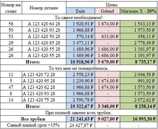

Сразу вопросы уничтожим:
А может дешевле новые купить?
Я брал самые дешевые варианты с самым долгим сроком в Экзист. В Геленд срока нету, там есть просто цена.
То что мне надо менять названо "то самое необходимое".
"То что мне не понадобилось" — это остальные трубки (у меня целые).
"Все трубки" — полный набор трубок на мою машину.
Прочерк (-) это отсутствие в магазине.
"Магазин Х" — это какой то супер магазин (вот бы знать такой магазин!), где цена — 20% от Экзиста.
Самая нижняя строчка — это самый быстрый срок в Экзист!

Но если у вас не сервис, то купить готовую трубку по цене ~200 руб за метр намного дешевле…
И что это за цена в 1500р за трубку? Она позолоченная? Или типа если есть деньги на Гелик, то на трубки найдутся? Штуцера одинаковые! Приходишь в магазин и говоришь мне трубку например 80см. А когда говоришь "мне на Гелик А123 420 75 28" то лица продавцов расплываются в довольной улыбке, а в глазах (если приглядеться) бегут циферки, только это не цены, это множитель.
Я так по наивности на Ниссан тормозную систему менял… сейчас продавцу говорю только размер, а если спрашивает куда — "незнаю друг попросил"…
Вот все правда!
Но все же возражу! Простая арифметика: 1200 руб/2кг — так получается 60 руб./метр + 2 штуцера = 100 рублей. А теперь логика: магазин где есть всё? Где этот магаз? Он не в соседнем гараже! До магаза нужно ехать, а если авто ты разобрал, то получаем расходы на проезд. Но это всё не важно, ВРЕМЯ вот что самое важное. Ты пойди найди вначале этот магазин! А тут взял и сделал за 2 минуты эксклюзивную трубку нужной тебе длины.
И про набор — он на всю жизнь, и это маленький ценник если учесть время оставшегося использования. А тут еще и другу поможешь с той же бедой, и тут получаешь большой бонус добрых дел!

фото грибка можно отдельно и в трубке

Длина трубок на оси должна быть одинаковой.

можно чертеж этого грибка или фото крупным планом, чтоб стало ясно?
Попробую сфотать сегодня.

Вот блин, у меня такой же набор, руки вроде растут где надо, а вот грибок не получается сделать, он как то на бок уходит, мож какая хитрость есть?
Да нету тут хитростей! По металлическим тоже самое — сам лично опробывал!

При покупке данных приспособ обращайте внимание — есть похожие наборы холодильщика. Там не будет грибков и трубку на 5мм не зажмешь. В авто обычно тормозные трубки на 5мм. (точнее 4,5)

Оба подойдут. Вот только они под разные размеры трубок, метрика и дюймы. Смотря какую будете ставить трубку, тот и выбирайте. И про штуцера не забывайте, они тоже разные.

Супер!это ты грибок сделал а воронку он вольцует?
Воронку еще проще делать, просто грибок не одеваешь

Можно ли узнать размер или чертеж пресс шайбы, что на фото № 4
Так я то не измерял. Там на них номера под диаметр трубки.
