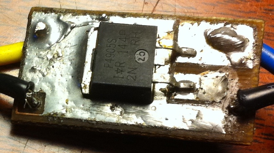

Реализовал электронное реле для включения нагрузки при условии того, что двигатель заведен. При заглушенном двигателе питание на нагрузку выключается.
Сам через это реле включаю подогревайки на сидушки для попы.

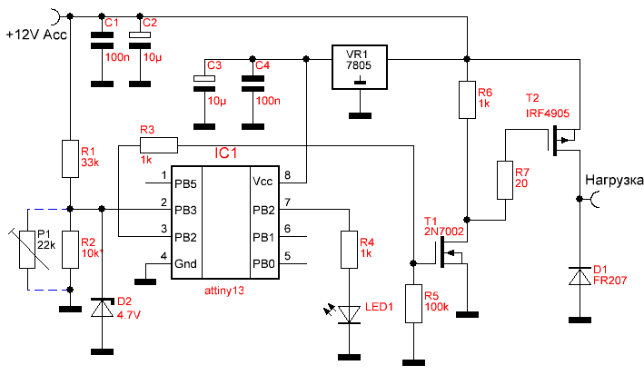

Работа основана на измерении напряжения. При выключенном двигателе напряжение в бортсети составляет 12.9В, при включенном выше 13.8В.
Ток потребления при выключенном реле 7-10мА, что весьма немного.
Схема:

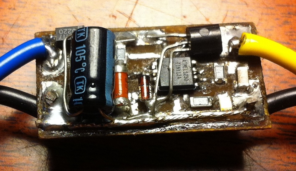

Готовое устройство:
В дальнейшем была использована кренка в корпусе SO-8 (фото, к сожалению, нет :( )
Источник вдохновения. Прошивка там же. Для себя прошивку немного модифицировал (благо, автор исходник приложил), потому что для попогрейки весь функционал избыточен.
Небольшой ЗЫ: Резистор R6 нужно подбирать таким образом, чтобы реле срабатывало при напряжении 13.8-14В. При этом напряжении двигатель заведен уже надежно заведен. Я, правда, резистор бросил подбирать, ставлю тот, что на схеме, Уровень подбираю программно )) быстрее выходит.
Еще небольшой ЗЗЫ: Много вопросов по поводу того, что "А не проще ли обычное 4-х/5-ти контактное реле? Плюс взять оттуда-то, минус оттуда-то, включить туда-сюда?". Отвечу, нет, не проще. Во всяком случае, для меня. При этом не нужно тянуть дополнительный провод (или два) на управление для электромагнитного реле.
Этому варианту не нужно для включения реле дополнительных сигналов. Как только напряжение достигло 13.8 или выше вольт — пошло питание в нагрузку. Как только стало ниже 13 вольт — питание отключилось.

Про севший аккумулятор пока не думалось, у меня новый. Делал замеры вольтметром, выключенный двигатель — 12.9В. Включенный двигатель но выключены все нагрузки — 14.4В. Включенный двиг + БС+ДС+обогрев заднего стекла+вентиляторе печи на второй скорости — напряжение 14.0-13.9В.
Надо установить в "1" бит REFS0 регистра ADMUX.
Как это на "С" сделать не в курсе…
я на ассемблере делаю все.
Внутреннее опорное напряжение равно 1,1 в.
Спасибо, попробую изучить вопрос )
Вот ведь, век живи, век учись, а все равно дураком помрешь.
У tiny два варианта опорного напряжения для АЦП.
1 — от напряжения питания
2 — стабилизированный 1 в.
Маловато, но жёстко и стабильно.
Делаешь делитель другой, и все.
Если уж на то пошло, то резисторы судя по фото 5%. И ТКС дерьмовый… плавать они от температуры будут дико. В результате делитель получается плавающий.
И диод поставь на питание (для защиты от переполюсовки и обратных выбросов).
Первый пункт не осилю, не программист я (. Если можешь пальцем ткнуть где изучить вопрос буду премного благодарен.
Второй пункт — согласен. Поэже схему подредактирую.
Я бы вместо КРЕНки поставил бы стабилитрон на 5 вольт (BZX84C5V1) и гасящий резистор на 1 кОм.
На кренке падает при заведенном двигателе 14-5=9в. А для неё это уже не айс.
Плюс ко всему по ГОСТу схема должна выдерживать броски напряжения до 4-х кратного напряжения бортовой сети. В данном случае это не меньше 48в. А для КРЕНки это смерть!
Стабилитрон с резистором спокойно это выдержат.
Я все стабилизаторы для автомобильных схем делаю на стабилитронах.
я сначала поставил стабилитрон. не пойдет он. там нужна высокая стабильность питающего напряжения МК. Потому что опорное напряжение для АЦП берется со стабилизатора. При использовании стабилитрона питающее напряжение при изменении входящего плавает в довольно широких пределах. Счас точно не скажу, но где-то 0.4-0.6 вольт гуляет. посмотри на платку, там кренка (трехногая) висит поверх МК, это уже после того, как понял, что стабилитрон не пойдет. Но замечание принято, надо будет пошевелить мозгами на эту тему. Попробую поставить гасящий резистор во входную цепь кренки. 9 вольт падения при токе 10мА. Выходит где-то 0.9Вт. Вроде бы, не сильно много.
