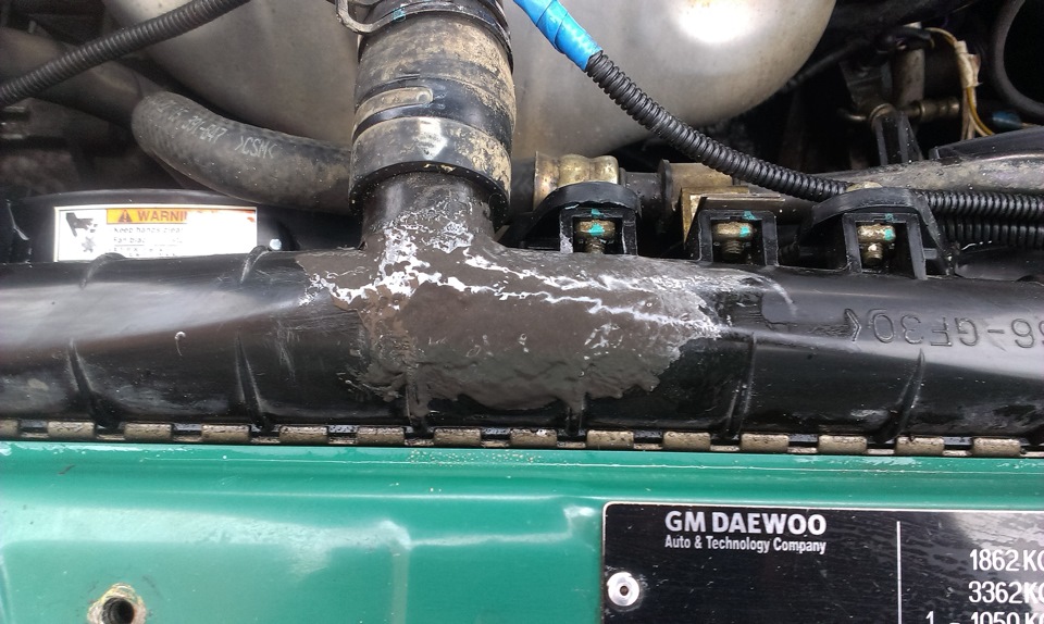

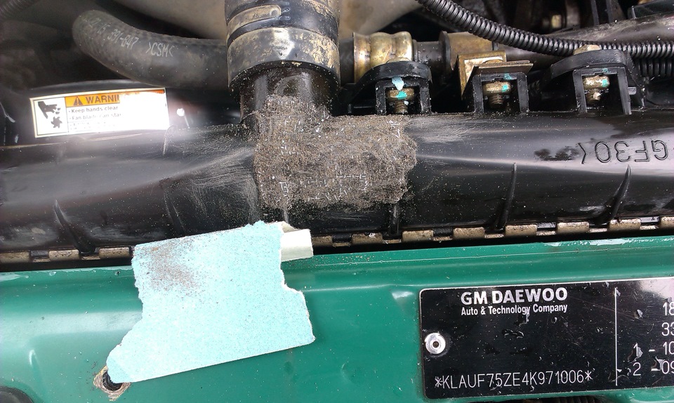

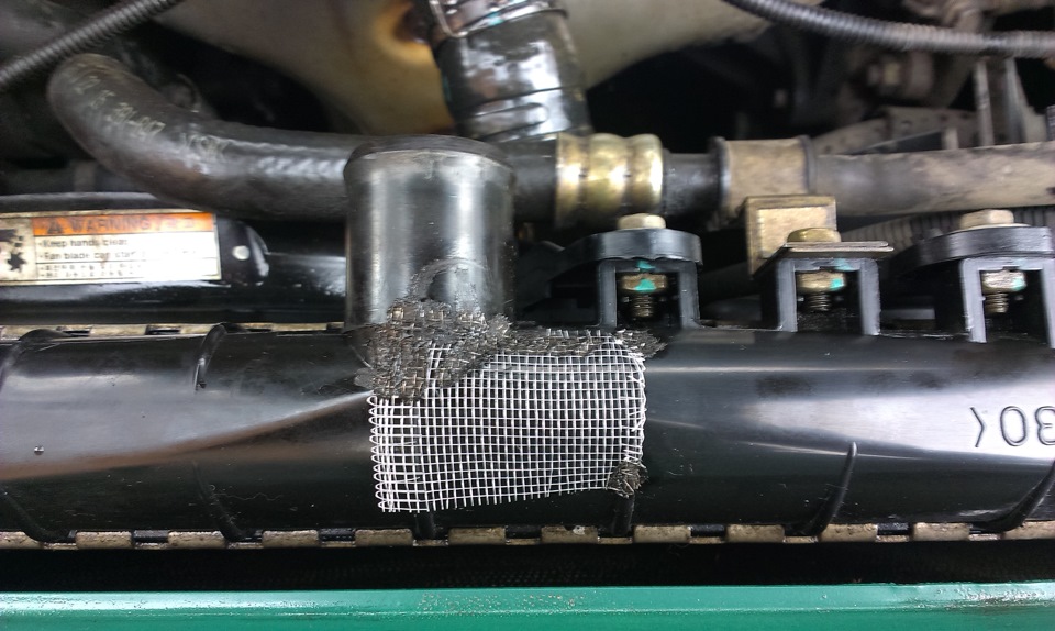

Если вас постигла вот такая неприятность в виде трещины в пластиковой части радиатора, а семейный бюджет в данный момент ограничен, то можно и поколхозить.

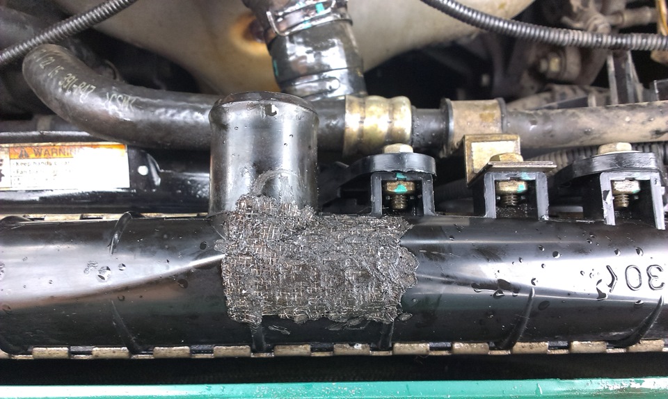

Пропаиваем все металлической сеткой для ремонта бамперов
Зачищаем и обезжириваем

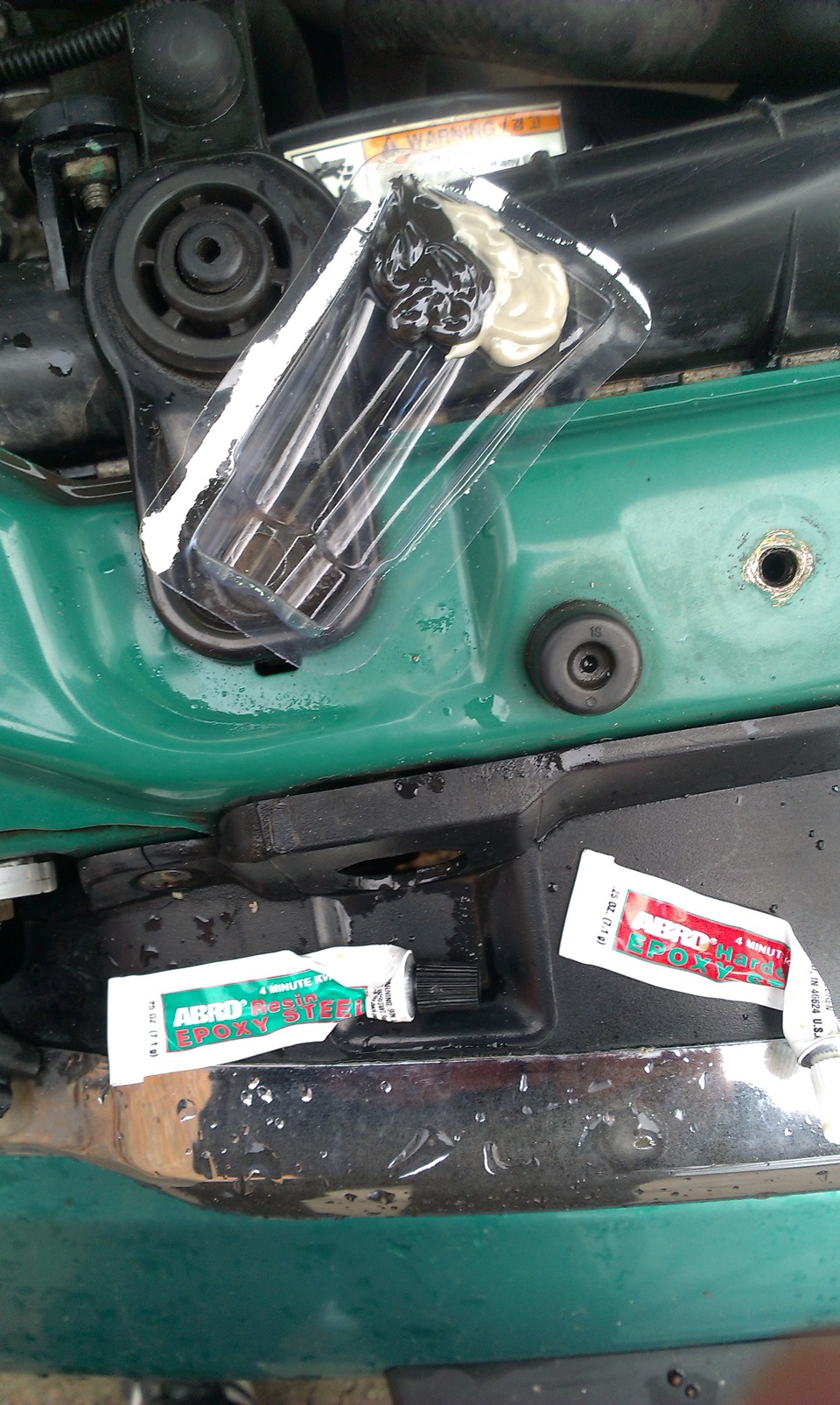

Берем двухкомпонентный клей ABRO а-ля холодная сварка, только чуть жиже
И наносим на ремонтируемую зону
Даем высохнуть (у меня 3 дня стоял).

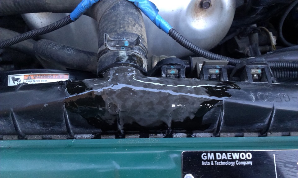

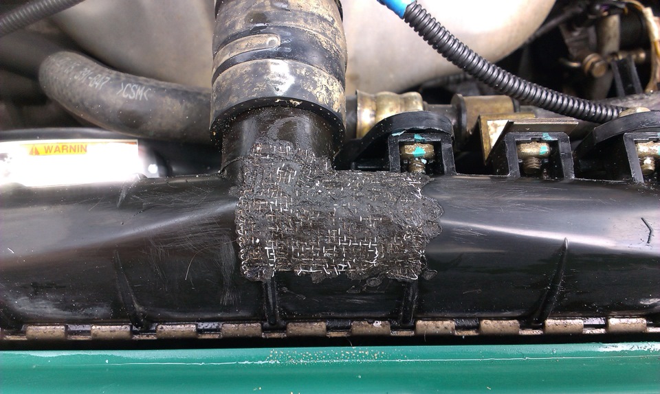

Для закрепления еще раз зашкуриваем поверхность

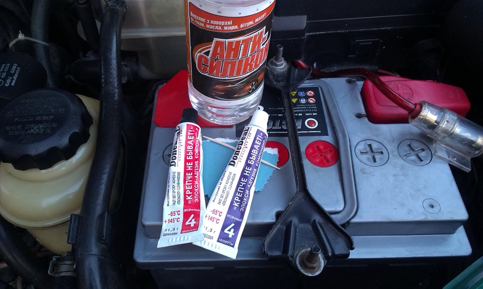

Хорошо обезжириваем

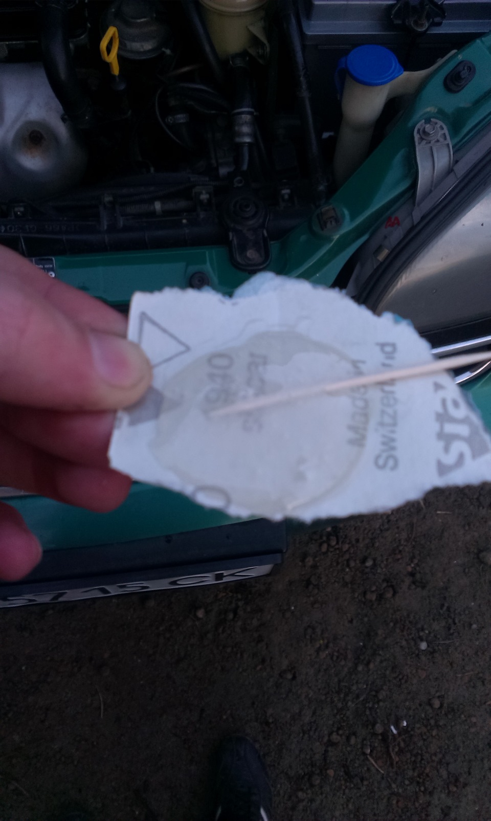

Берем эпоксидный клей DoneDeal, замешиваем в пропорции 1:1 и глазируем радиатор

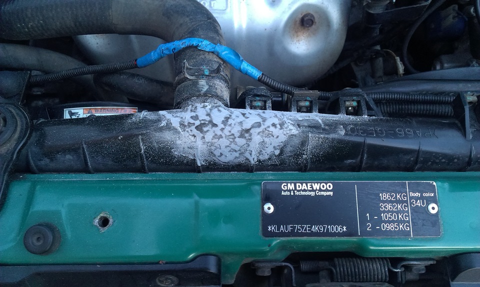

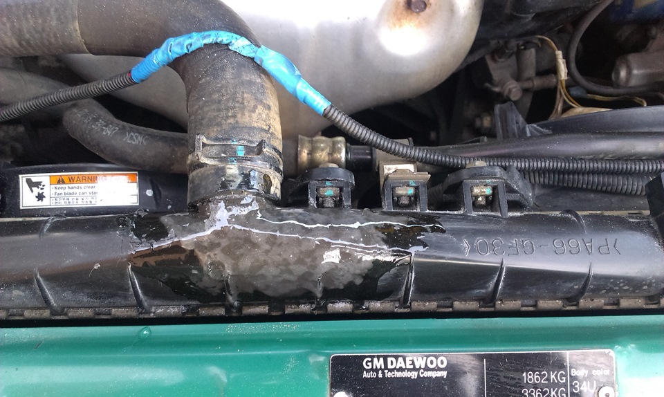

И через сутки получаем результат
Более подробная инфа описана в БЖ и там же будут испытания данной конструкции.
Кто что думает по поводу такого ремонта, будет ли он надежным и долгоходящим?

ну как на долго его хватило?

эпоксидка потекёт… она не температурастойкая.

ну так там нет температуры… а тут попробуй дотронься до радиатора в пробке и всё поймешь. я просто тоже надеялся и клеил и пока от гаража до дома доехал, приезжаю во двор, дай думаю проверю, открываю капот, а у меня весь радиаьор + корпус вентилятора, всё в эбокситке… печально, но плюнул и купил новый)
то, наверное была не эпоксидка, эпоксидка не сохнет, а полимеризуется… температура не влияет.

Ну так твой косметический, а мой 145 держит autone.ru/product/10956/, а вот в АБРО я не уверен и поэтому залил его этой эпоксидкой

Тоже клеил, и не раз такие участки на радиаторе, но всё в конечном итоге приходилось клеить ещё раз, и ещё раз, пока не заменил на новый радиатор.

В начале трещины и в конце прожечь или просверлить маленькие дырочки, чтоб дальше не шла, ведь не ясно как она появилась .

Перепады температуры (особенно) зимой и разные коэфициенты линеного расширеня металической сетки, пластика радиатора и клея приведет к растрескиванию заплатки.

Я бы ещё засверлил начало и конец трещины как минимум, а может и всю трещину, и в неё напихал бы пропитанную эпоксидной смолой тряпку, вату…, чтобы она с внутренней стороны расширилась немного, как заклёпка типа…, а потом всё как вы)
Это бесполезно ! Много раз эксперементировали и результат один и тот же ! Все равно потечет! Коофиценты расширения, агрессивная среда и все такое. Самым эффективным оказался клей для вклейки стекол он встает как резина, липнет намертво, не боится тепла, и просто наносится! Намазал праймером покрыл герметиком и через час можно ехатть) правда и это временно, месяц и потек) но зато просто и быстро.

Ремонт делал дома, зарезал края трещины буквой V, засверлил отверстия сверлом под диаметр проволоки, прошил медной проволокой бачок радиатора и заварил пластиком с помощью паяльника.
Сначала пытался заклеить разными суперскими дорогими клеями-отвалилось сразу, как только разогрелся антифриз. После ремонта паяльником проездил 3года, потом поставил нивовский 72на45-под два вентилятора. Оригинальный Маздовский купил второй год лежит в гараже.
Ремонт пластика только сварка.
Излишние движения… Хватило бы засверлить концы трещины, зарезать трещину буквой V, взять пластик такой же, как и бачок, фен воздушный с тонкой насадкой и всё это заварить горячим воздухом с присадкой.

в начале немного расковыриваем трещину. лучше тонким сверлом 2-3 мм засверливаем отверстия. с учетом что стружки туда не попали. тем более рядом с горловиной. тряпку туды и аккуратно вытаскиваем тряпку со стружкой. потом просовываем палец намотав на него пакетик (иначе пальцы сожгете) внутрь радиатора и в отверстия пхаем сварку двукомпонентную. и делаем с обратной стороны типа грибочка(как клепка) и пропихиваем или проливаем по трещине жидкий клей. "клепка" даст "зацеп" за внутреннюю сторону и основу для приклеивания всего что сверху наклеили. т.е. при давлении у вас не побежит между пластиком радиатора и клеем который сверху. т.к. радиатор как правило из неклеючего пластика.
Трещина менее 0,5мм в ширину — как волосина. Расковыривать как раз не хотелось
хотя бы один засверлыш но надобыло.имхо
Честно говоря я даже и не подумал о засверливании трещинки=(

Разные температурные расширения у пластика и у всех этих двухкомпонентных смол. Треснет, возможно не сразу, но треснет однозначно.

Во первых, не ясна причина появления трещины. Если трещина появилась, то что не даст появится ей снова? Мысль еще есть, что по сетке антифриз попадет под эпоксидку. Выйдет ли жидкость наружу? Неизвестно. Мне отчего то думается, что было бы надежнее вначале запаять трещину паяльником, потом локально эпоксидной массой, для герметичности, потом сверху стальную сетку, и уже потом покрыть эпоксидной глазурью. Это все целиком мое мнение, положительного опыта в ремонте пластиковых радиаторов нет.

Я напаял сетку чтоб не дать трещине разойтись дальше, а все остальное это уже герметизация. Поживем увидим
