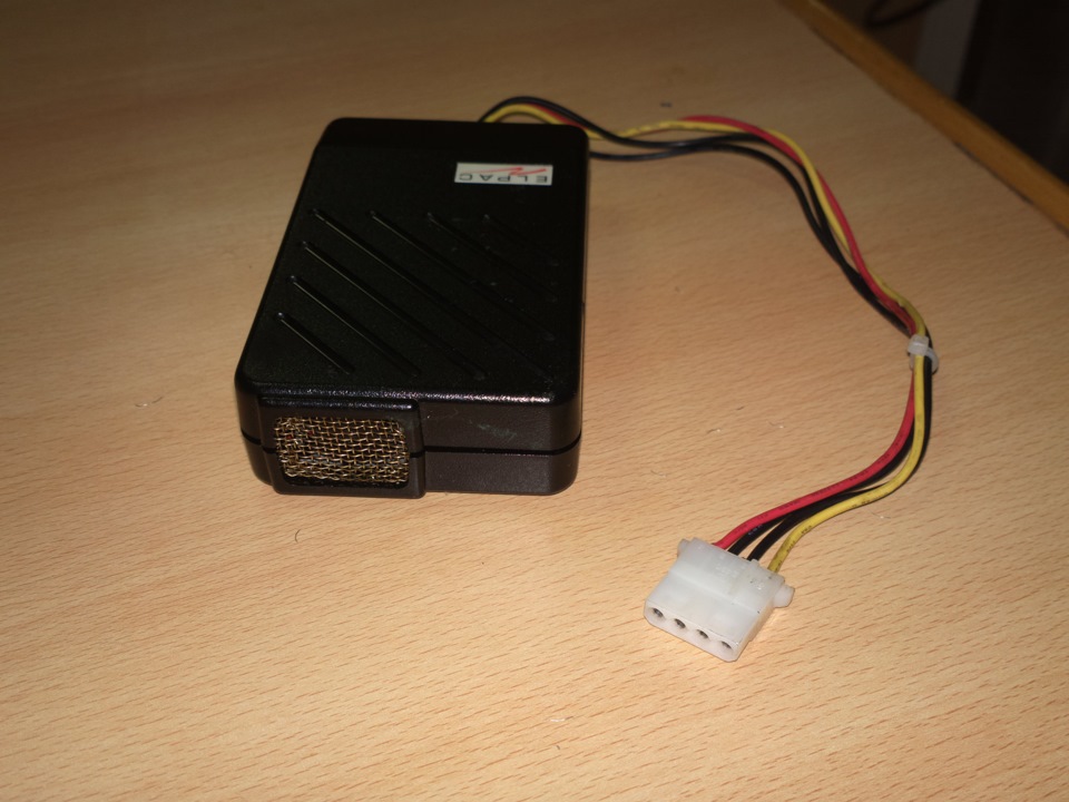

Сразу после первого вояжа на машине с семьёй на море возникла идея сделать в автомобиле стационарную разводу розеток под USB для зарядки мобильных устройств. Кстати сейчас новые автомобили стали уже комплектовать с инверторами на 220В и соответственно розетками на 5В. Я таких машин ещё не встречал.
Да, в продаже если и есть адаптеры на для мобильных ПК то они предназначены для зарядки одного, максимум двух устройств при условии, что второе устройство не такое уж мощное. У меня в машине и так постоянно подключены 3 адаптера, но спрятаны они под колодкой предохранителей. А пассажиры пользуются адаптером, который втыкается в разъём в пепельнице, что мне не очень удобно, так как его постоянно задеваю при переключении передач. После дня пути обычно у пассажиров разрежаются все устройства и начинается возня с зарядками мобильников. Приходится даже свой навигатор отключать, чтобы зарядить чьё нибудь устройство. Можно было сделать, как делают многие, покупают колодку на несколько адаптеров и сопли проводов тянутся по всему салону. И так требуется устройство выдающие положенные 5 вольт и мощностью 10А. Много? Прикинем: 4 телефона, потребляют около 1А каждый, планшет порядка 2А, навигатор больше 0,5А видеорегистратор тоже 0,5А и радар-детектор около 0,5А. И того 7, 5 А. В процессе было собранно 3 преобразователя, но не один не мог выдерживать и 3А продолжительное время. Один так вообще загорелся.

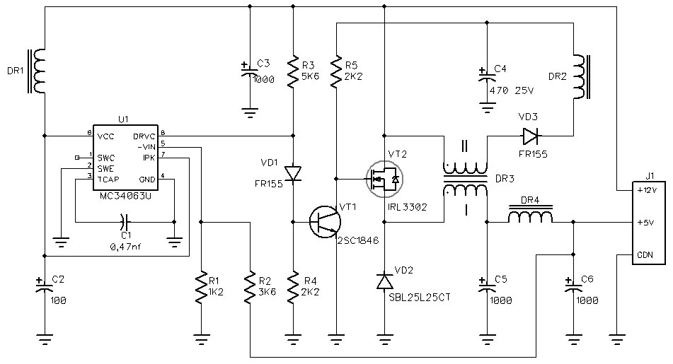

Нормально заработала только эта схема, взятая с сайта РадиоКот www.radiokot.ru/circuit/power/converter/11/ автор которой Поляников Игорь (OldPol).
Так же на этой странице подробное описание процесса изготовления DC/DC преобразователя. Я не стал слепо копировать, перечертил схему устройства в DipTrace и сам развёл плату.
Схема преобразователя DC/DC на MC34063

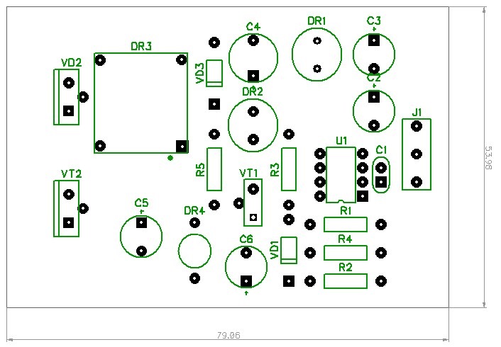

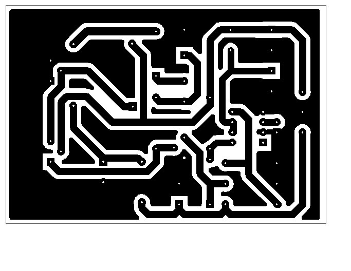

Да, моя плата далека от идеала, умение разводить плату сравнимо с талантом. Полевик с диодом расположил так, чтобы можно было прицепить практически любой радиатор, сделав плату чуть длиннее, а крепёж уже по месту. Специально подгонять плату под корпус не стал в виду отсутствия такового. Нет принципиальной важности, использовать именно те детали, что использовал Игорь. У меня почти всё нашлось в первом раскуроченном блоке питания от компьютера. Не поспешил бы я выбросить сам корпус от БП можно было схему уместить в нём.

Основные компоненты: это сама микросхема U1, импульсный трансформатор DR3, мощный N канальный полевик VT2(может быть любым используемый в цепях питания) и диодная сборка VD2. Трансформатор VD3 изготовил из такого же трансформатора с того самого БП. Кольцо из пресспермалоя, желтого цвета. 27мм. Первичную обмотку набил проводом 2мм 22 витка, вторичную обмотку намотал проводом тоньше, 0,55мм 44 витка.
Индуктивности DR1 DR2 типа гантелька взял как есть из БП. Индуктивность типа пенёк DR4 тоже самое. Транзистор и диод разместил на радиаторе от того же БП.

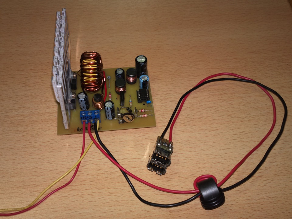

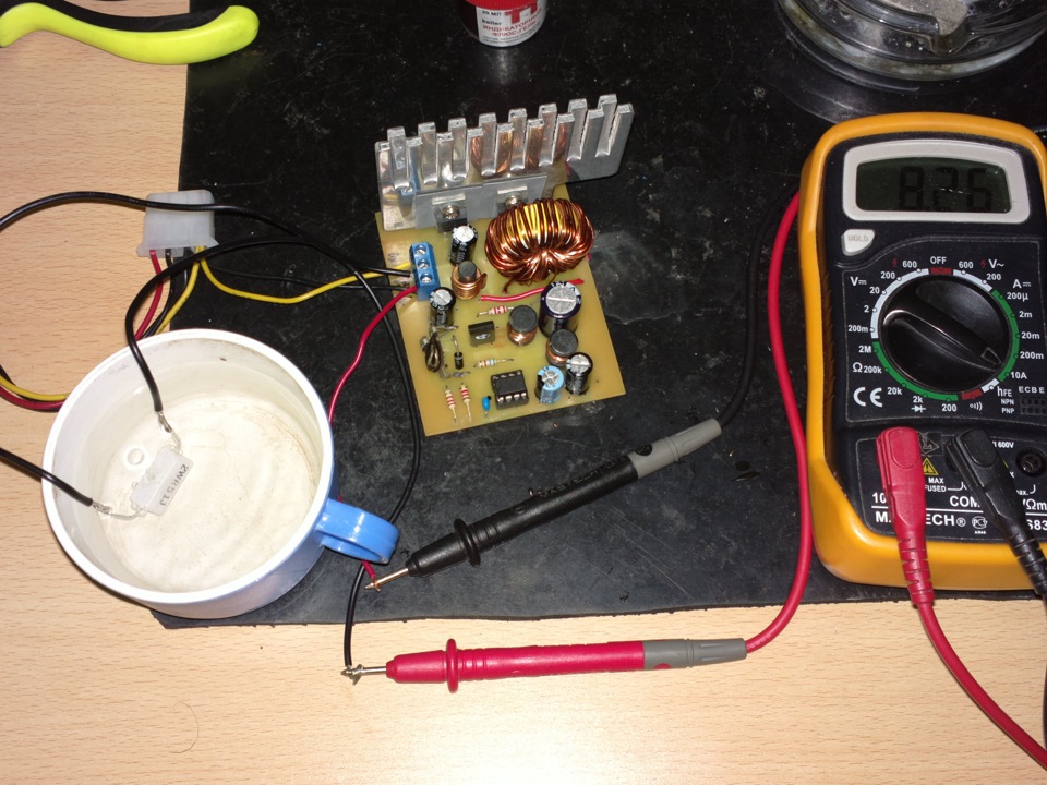

Всё собрал на печатной плате собственной разработки. В ходе лабораторных испытаний пришлось внести изменения в предложенную автором схему. Дело в том что сам автор указывает на то что резистор R5 греется, даже замена на более мощный резистор проблему не решает. В течении часа резистор этот у меня почернел и обуглился. Решил попробовать увеличить сопротивление до 2,2кОм и всё греться он перестал. Транзистор VT1, перестраховался, заменил на более мощный. Трансформатор DR3 тоже сначала не много грелся, перемотал, добавил количество витков в первичную и во вторичную обмотки, стало 30 и 60. Не знаю что там с фронтами открытия полевого транзистора но схема работает нормально, при нагрузке в 2А устройство остаётся холодным. Радиаторы на транзистор и диод можно большие не ставить. Поставил на выходе +5В ферритовое кольцо, для уменьшения помех.

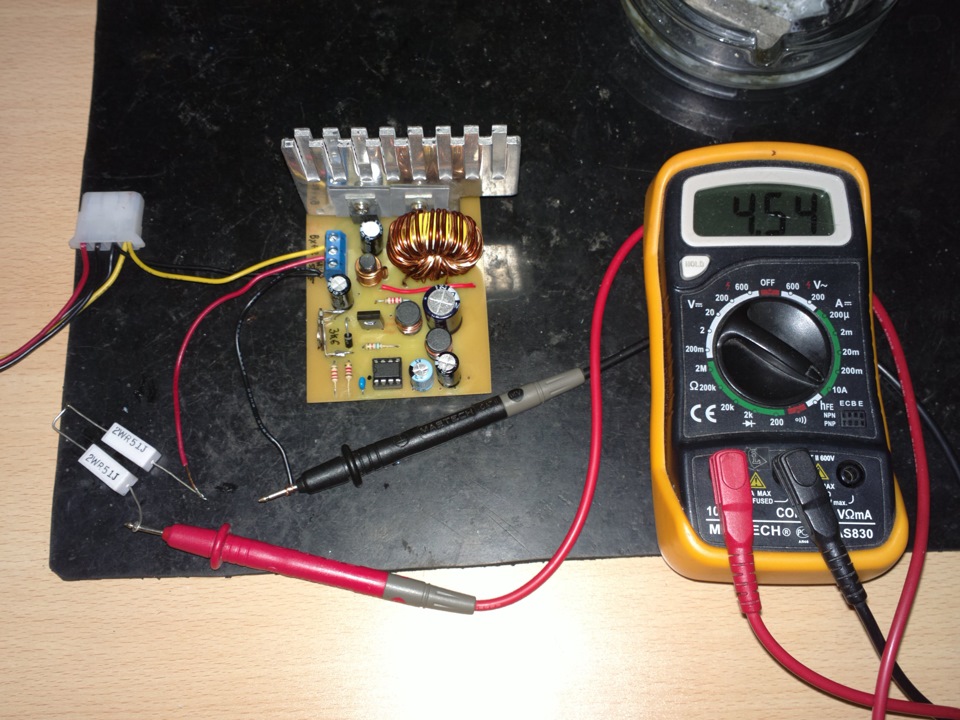

Вот мой первый, рабочий, испытательный прототип.
Испытание на сопротивление 1Ом сопротивление быстро нагрелось сила тока на фото.
И последние, кипятильник на 5В в работе. Смотрите силу тока на фото. Да вот тут уже начали греться транзистор с диодом.
Испытывал свой преобразователь на 5А работал почти весь день так немного тёплый. Потом нашёл старый блок питания от монитора которого уже нет. Плату пустил в разбор, в корпус уместил свою схему. Транзистор и диод расположил на кулере от старого ноутбука. В противоположной стороне коробки просверлил ряд отверстий. Очень даже получилось ничего. Воздух будет прокачиваться через всю схему.

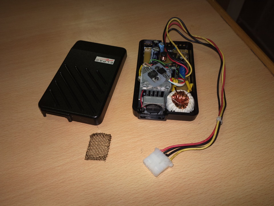

Готовое устройство на установку в автомобиль.
Розетки двойные под USB планирую врезать в одну в переднюю панель вместо кнопки-зглушки и вторую к задним пассажирам в подлокотник передних сидений. Также думаю одинарную розетку в панель передней левой стойки и подвести питание к видеорегистратору который находится у зеркала. По данной схеме можно собрать вообще универсальный блок питания, то есть добавить каскад преобразования из 12В в 19В для питания ноутбука, что планирую в будущем.

через изолирующие шайбы
Привет. Подскажи по системе крепления элементов к радиатору. Я так понимаю они изолированы электрически от радиатора и от самореза, но как это сделать? Расскажи что за чем, из чего и какого диаметра ))) Нужно ЛМ-ки 4 шт. на один радиатор посадить а как это сделать не знаю (((
Да совершенно верно. От радиатора они изолированны термотлёнкой а на винтик сначала одевается пластиковая втулка и потом уже только прикручивается. Откройте блок питания от ПК сами увидите. На первом преобразователе я собрал без изоляции так у меня всё замкнуло и сжог транзистор.

т.к. 34063 не предназначена для работы с полевиком, тут стоит еще и биполярный. Но нормально рабочий вариант спору нет.
Зачем тут трансформатор? Чтоб не убило от 12 вольт? )) Шимка+ полевик+ дроссель и всё.

В целом если результат вас устраивает, то можно продолжать в том же духе. А замечаниям место быть, я считаю.
Итак Когда создаете\повторяете импульсные блоки питания (ИБП). Необходимо учитывать монтаж — это основа стабильной работы вашей схемы.На последнем фото видны огрехи с резисторами старайтесь как можно ближе и равномерно от отверстий размещать элементы допуск 1мм от самой платы. Диода тоже касается не ставьте их столбиком, такая установка создает своего рода антенну для приема паразитных волн (наблюдение из личного опыта).
По поводу конденсаторов: С4 какое действующие напряжение на нем? Если рассматривать цепь DR3 ( II ) VD3, DR2, C4; то получается эта схема удвоителя напряжения (из 12В в 24В грубо говоря) предназначенная для лучшего открывания затвора. Если там действительно 24В то установленный кондер на 25В долго у вас не проживет. Напряжение конденсатора выбирается с двух кратном запасом.
Конденсатор С5 электролитический? А что он делает перед дросселем и как он у вас еще не помер? и какую роль выполняет диод VD2 гасит броски положительной формы? Или служит выпрямительным мостом для цепи DR3( I ), C5, DR4, C6? Не совсем понятна идея. Да и в целом схема не удобна для восприятия. Цепь трансформатора немного запутанная вы случаем не допустили опечатки?
Так же рекомендую установить дроссель порядка 20-30мкГн в цепь 12В на входе в схему. У вас его нет, а он нужен для того что бы не пускать броски напряжения в бортовую сеть автомобиля. И на будущее рассматривайте схемы двухтактных преобразователей они проще и надежней. Пляски будут только с трансом.
Благодарю за конструктивную критику. Про резисторы и диоды учту в дальнейшей готовой конструкции. Да похоже что цепь DR3 ( II ) VD3, DR2, C4; удвоитель напряжения но напряжение там 5В получается 10 и кондёра достаточно на 16в поставил на 25В. К сожалению у меня нет радиотехнического образования и во многом я не разбираюсь. Зайдите на страницу автора устройства.
