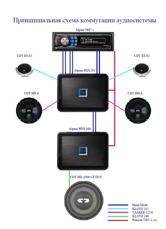

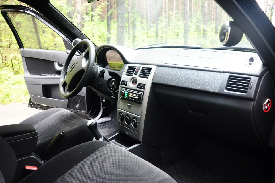

Хочу рассказать Вам о своей машине и об аудио системе, построенной в ней.
Работы проводились частично самостоятельно, а частично в студии Александра Пастухова "inVoice" в городе Екатеринбурге.
Состав системы:
ГУ Alpine 9887r
Сdt Audio ES-02
Сdt Audio HD-6
Cdt Audio HD-1000cf
Alpine PDX F4
Alpine PDX M6
Задача стояла при не большом бюджете собрать достойно играющую систему.

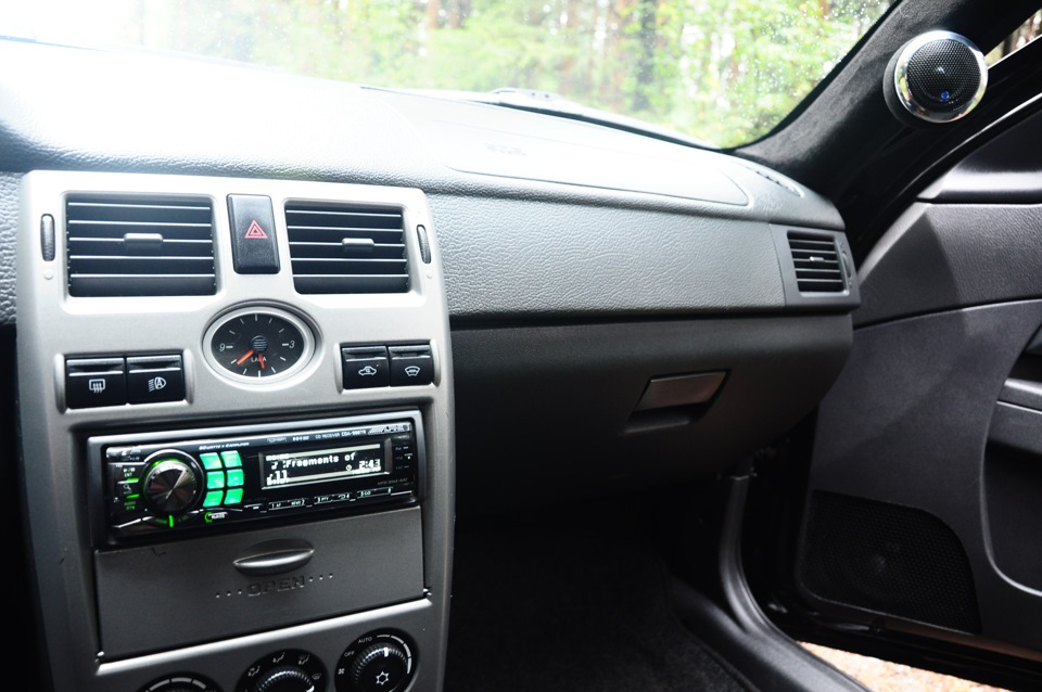

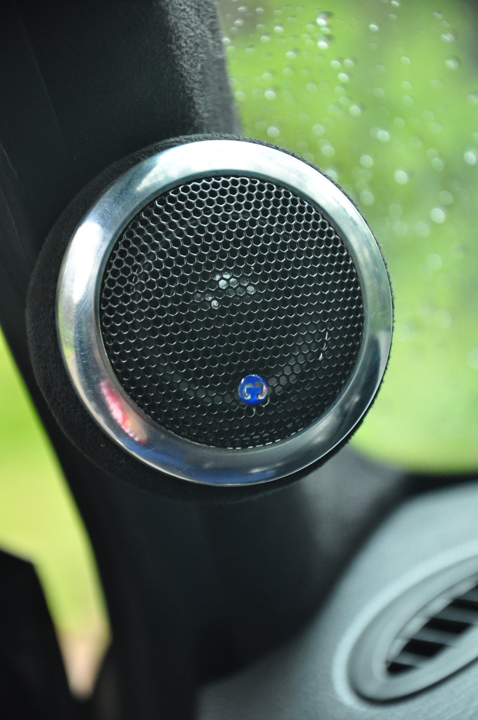

ГУ в штатном месте. Мидбасы установленны в штатные места в двери с доработкой обшивки.
Ширики в стойка (играю в объеме 100 мл)

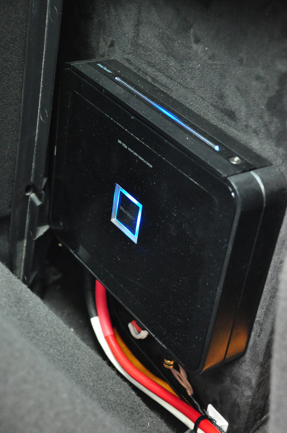

Усилитель на фронтальную аккустику установлен под пассажирским сидением.

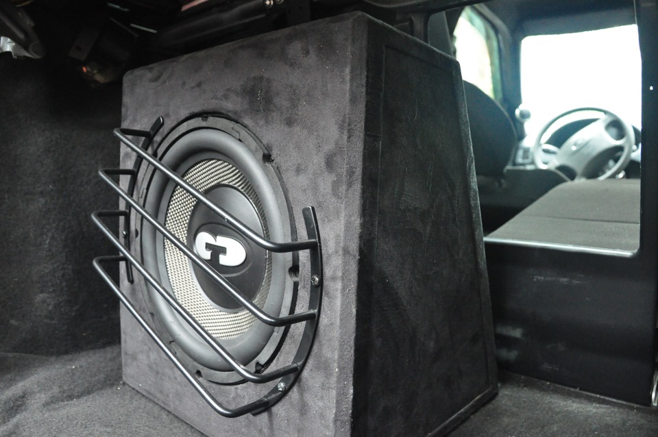

Сабвуфер, с прикрепленным к его корпусу, усилителем стоит в багажнике.
Результатом усилий стало звание Чемпиона России в категории качество звучания, класс Дебют.

а как ширики на громкости себя ведут, они на что вообще похожи?
Хорошо ведут себя на высокой громкости! Мне хватает. На что похожи не знаю))

Порезаны на 630 Гц, что вы подразумеваете по фразой sq audio?

Классное исполнение. Как порезаны частоты и какой объём под мидтвитер? У себя порезал на 300 2-м порядком, а объём по 230 мл. грязного.
Спасибо! Порезаны на 630, в объеме 100 мл. А 300 гц это сильно низко для них

Какой объем ЗЯ?
Спасибо! А то я тоже под этот дин делаю стелс. Читал люди и 14 лит. делают, пишут что лучше.
тут смотри как, если стремиться к батевортовской добротности, то даже лучше сделать литров 24-25, мы этот динамик замерили, и при полном заполнении короба синтепоном добротность примерно 0,8 получилась
Т.е. 24-25 лучше чем 20 лит? А то у меня при замере получается где то 25 лит. Мне нужен глубокий, объемный четкий бас, но что бы не перекрывала остальные звуки.
да, я бы сделал 24 и замерил динамик, уменьшить объем всегда проще.
Из-за этого и сделал объем стелса больше, что бы была возможность если что уменьшить. Внутри короба стоит ли приклеивать пирамидальную легкую шумку, или это испортит звук?
Шумку приклеить можно (у шумофф это гурметон а15) но сильно не увлекаться, наклеить только за динамиком.этого будет достаточно.
Вот такой у меня есть www.aksgroup.su/item_22228741.php Может тогда вообще его не клеить?
я не думаю что Вы услышите разницу с шумкой и без)) лучше сделать добротный и жесткий ящик, и надежно его закрепить, это куда важнее.
Понятно, так и сделаю. Спасибо!
Да не за что, обращайся, успехов.
Спасибо!

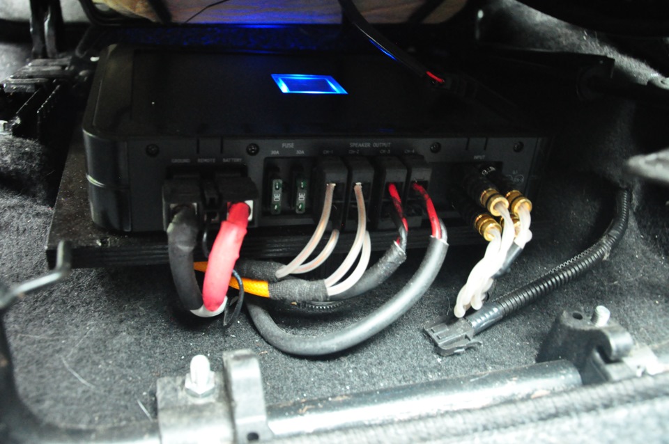

Объясните дураку) Зачем термоусадка на силовых кабелях в местах подключения к усилку. У меня 2га в усилитель входит так что основная, голая часть провода вся внутри, а часть изоляции 2мм заправлена в монтажное отверстие усилителя. Езжу так 5 лет, на днях проводил ревизию всё в первозданном виде.
А на этот вопрос тебе ответят правила соревнований
жаль я не участвовал)))

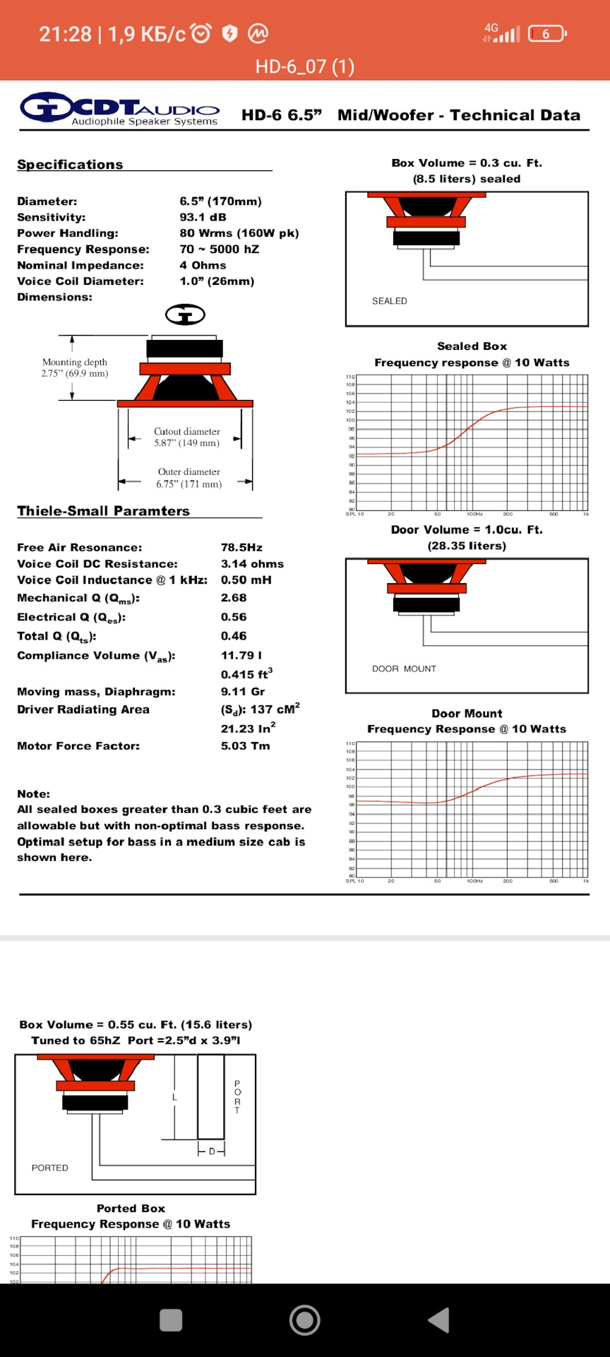

Хочу собрать системку на cdt. Имею HD-2 и сабы qes.
— Посоветуйте мидбасы к HD-2, стоять будут в объеме 16 литров.
— Со скольки можно порезать HD-2? Фильтр уся, второй порядок.
Я к HD-2 приобрел www.cdtaudio.com/sep_comp…nents/midwoofers/hdm6.htm.

Слушали и м6 и hd6 и es06, но больше всех понравился es-6
чем es -6 понравился больше?

Если не ошибаюсь, подиумы позволяют регулировать углы шириков?
На самом деле нет, углы подбирались еще при изготовлении корпуса для шириков.
жалко, мне кажется, в такой реализации подиков был бы плюс, всегда можно было бы чуть поиграться с углами.

Объем около 100 мл. Играют 600 Гц.

Я сейчас кстати заменил миды с hd-6 на es-6. Именно на роке стало поинтереснее. Бас очень четкий, артикулированный.

Хорошо сделано)) А можно подробней как сетка в дверях установлена на мидбасе? Заинтересовало…
мне тоже интересно. присоеденяюсь к вопросу
bulgakows
Впаяна на термо клей;)
Сетка обычная металлическая типа как на бампера лепят? И с виду она вроде "заподлецо" или так только кажется? Больше фото реально увидеть?
Заподлицо, а сетка от какого гриля вроде, да в принцыпе от чего всё равно, здесь самое важное чтоб жесткая не прогибалась и не звенела ( на простукивание к примеру пальцами)

А с термоусадкой, тюбингом или змейкой прямо совсем плохо
в ваших краях?Я понимаю, что не судится, но для себя же…
Монтаж проводки — чистый колхоз, сорри за прямоту.
Вы еще колхоза не видели, батенька.
С проводкой здесь все в порядке: точно под дебют и новичок.
Вот именно что для себя, а не для судей. С безопасностью тоже полный порядок.
