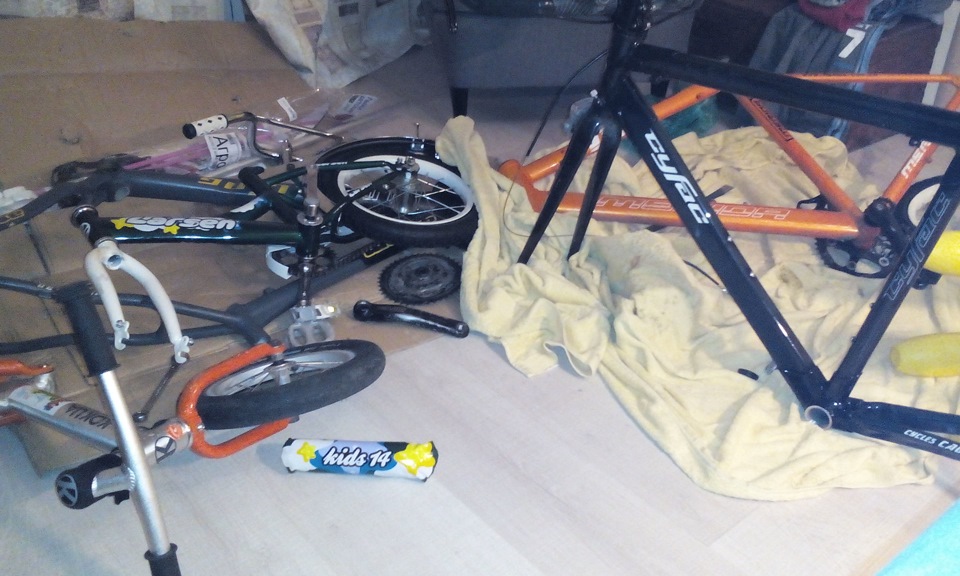

На новый год заказал сыну велосипед Ларсен Кидс 14. Стоил дешево, около 2000-2500 р.
Получил, собрал, подержал в руках: после беговела Kokua jumper… ощущение, что рама залита свинцом.
До начала сезона было время все переделать.

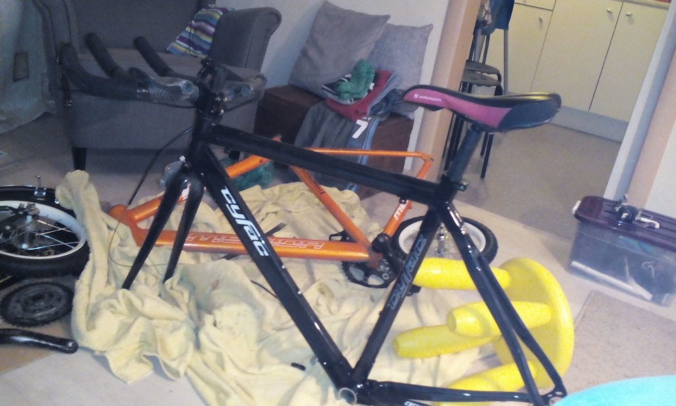

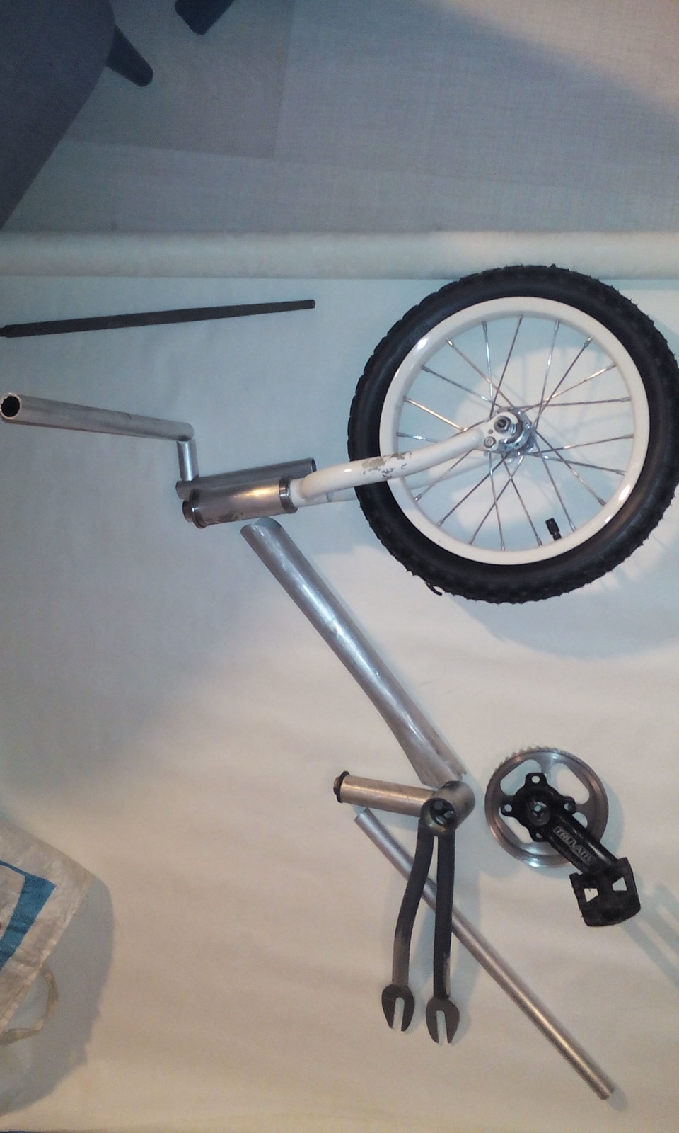

В Чебоксарах на Хевешской купил сломанную алюминиевую раму за 100 р. (И не удержался — взял себе карбоновую шоссейную раму Cyfag за смешные 5т.р. а была раньше всего за 3.5 т.р. )

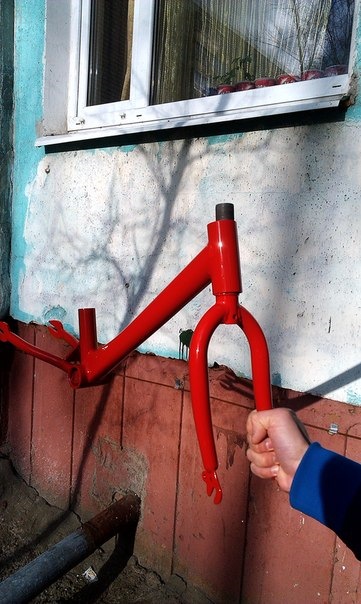

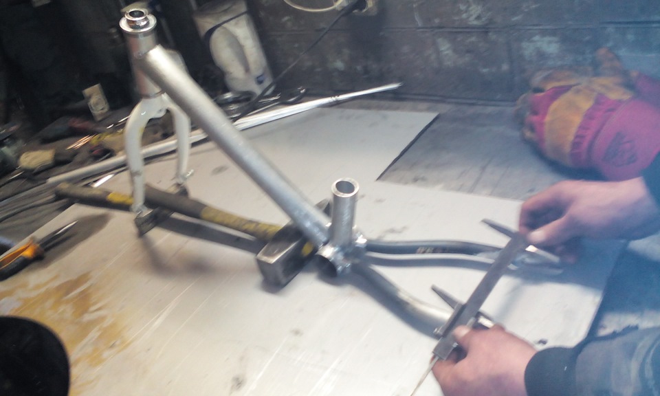

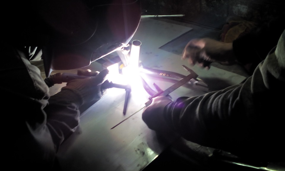

Первым делом прорисовал новую раму на компьютере. Старался скопировать геометрию велосипеда Islabikes Cnoc 14.
Нарезал, подогнал заготовки и погнал к сварщикам, где без стапеля нам удалось сварить достаточно ровную раму.
Результат меня порадовал. Рама получилась легкая и прочная.
Раму покрасил Артур Гришагин. Фотографии не передают реальный глянец — выглядит очень круто.

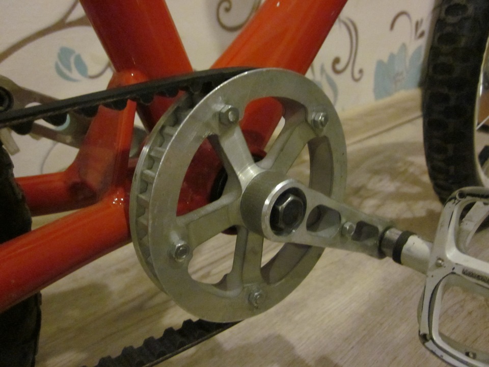

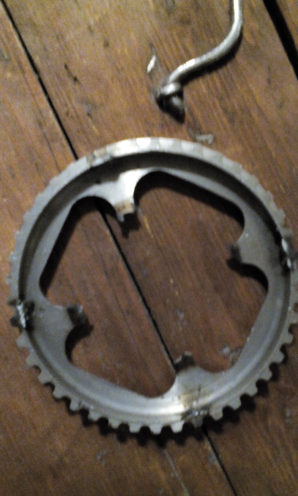

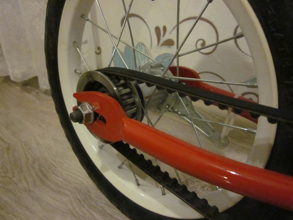

Одной только новой рамы мне показалось мало и я решил изготовить ременный привод. Купил вазовские шкивы ГРМ 40 и 20 зубьев. Передаточное число получалось слишком большим для ребенка 3х лет. Но мне "повезло" передний шкив после токарки, сварки и двух ударов молотком лопнул.

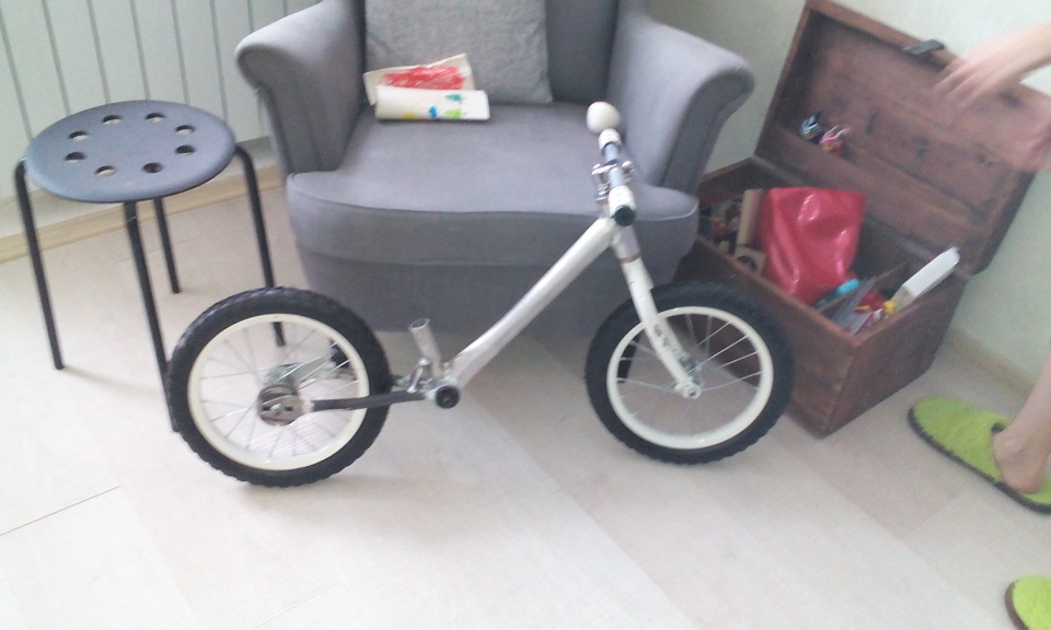

Тогда я начертил и изготовил новый передний шкив 36 зубов + новые шатуны под квадрат из дюральки с помощью гидроаброзивной резки.
Ну и результат 6.5 кг, из которых 2 кг заднее колесо, 2 кг переднее колесо с вилкой.
После 2-х выездов по 15 минут претензий к ременному приводу нет. Сын сразу же научился проезжать по 5 метров без поддержки (спасибо трехколесному и беговелу)

ЗАЧЕТ! НО КОСЯКА ВПОРОЛ! ГДЕ НАТЯЖНОЙ РОЛИ?)))))
Натяжение ремня перемещением заднего колеса в горизонтальных дропаутах
При обрыве ремня клапана гнет?)
Замена ремня по регламенту 90000 км.))))

проскакивать не будет? особенно после луж
Неа. Зацеп не хуже звездочки.
Маленький ребенок не создаст такой крутящий момент, чтоб ремень проскачил.

Только зубчатый, кпд близкий к цепи. Звезду делал на гидроабразивном станке
Почёт и уважение!
интересно, ремень по длине надвое разрезать- будет работать?, шкивы вдвое тоньше можно будет сделать. Думаю сынка ногами все равно не порвет и ремень не проскользнет (перескок зуба). только может ремень набок упасть
Ремень резал и подправлял на наждаке с 20 до 10 мм.

Есть исследования. Хорошая цепь со смазкой лучше ремня при малых усилиях, а при больших в цепи вырастают внутренние трения между звеньями и ремень предпочтительнее. А плохая цепь, плохая смазка хуже ремня

Интересно, а как дела обстоят с натяжным роликом? По идее ремень со временем чуть растянется и будут часто зубья перескакивать.
так-то хороший вопрос…
поставить ролик автонатяжной))
Ремень натягивается перемещением заднего колеса
