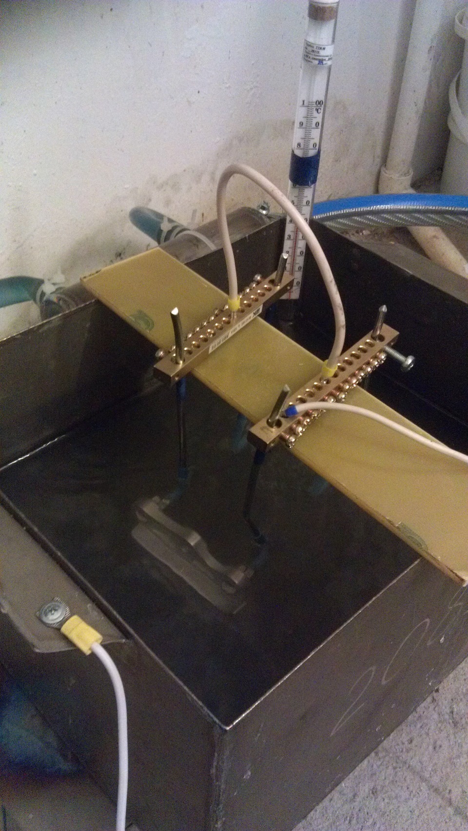

Зато был собрана установка для анодирования с возможностью перемешивания раствора, его нагрева и охлаждения.
Вот такой бурбулятор получился :)
Циркуляция осуществляется Бошевским насосом для системы охлаждения, крыльчатка насоса имеет магнитную муфту, тем самым исключаем протечки по валу или "сжирание" вала крыльчатки.
Для более равномерного перемешивания из полипропилена изготовил рассеиватель, насверлив отверстий в трубке.
В качестве источника тока был использован ЛАТР, выпрямительный мост и 2 показометра цифровых, главным минусом в отличии от специальных источников, приходится вручную регулировать тока и постоянно следить, чтобы он был в заданных границах, крутя ручку ЛАТРа туда-сюда.
В качестве электролита водный раствор Щавелевой кислоты из расчёта 50г/л, продаётся в магазинах торгующих хим реактивами, в виде порошка (164-582р/кг)
Данный электролит позволяет получить плёнки схожие с плёнками при сернокислом анодировании, но при более высоких температурах раствора, т.е. для сернокислого 20град это придел, для Щавелевого это вполне нормально, плёнка получается плотной, НО напряжение при этом будет порядка 100в, это основной мину Щавелекислого электролита, необходимо высокое напряжение.
При температуре порядка 15-20град напряжение было 80-90в (на фото выше видно) плёнка получается плотной, голубоватого цвета (в частности на Д16Т) и практически не окрашиваемой…

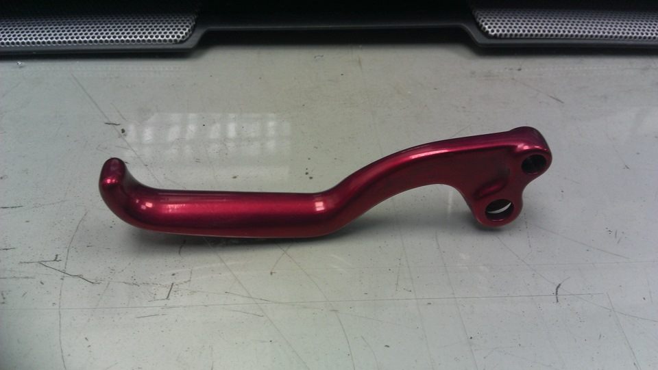

Второй опыт был над ручкой тормоза от велосипеда, предварительно с ручки была снята заводская анодировка и она отполирована до "зеркала".

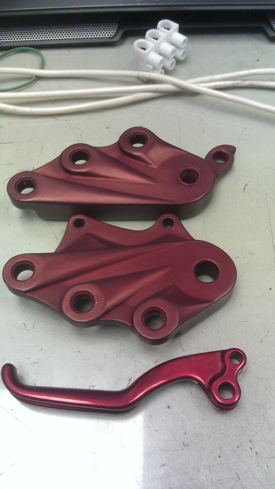

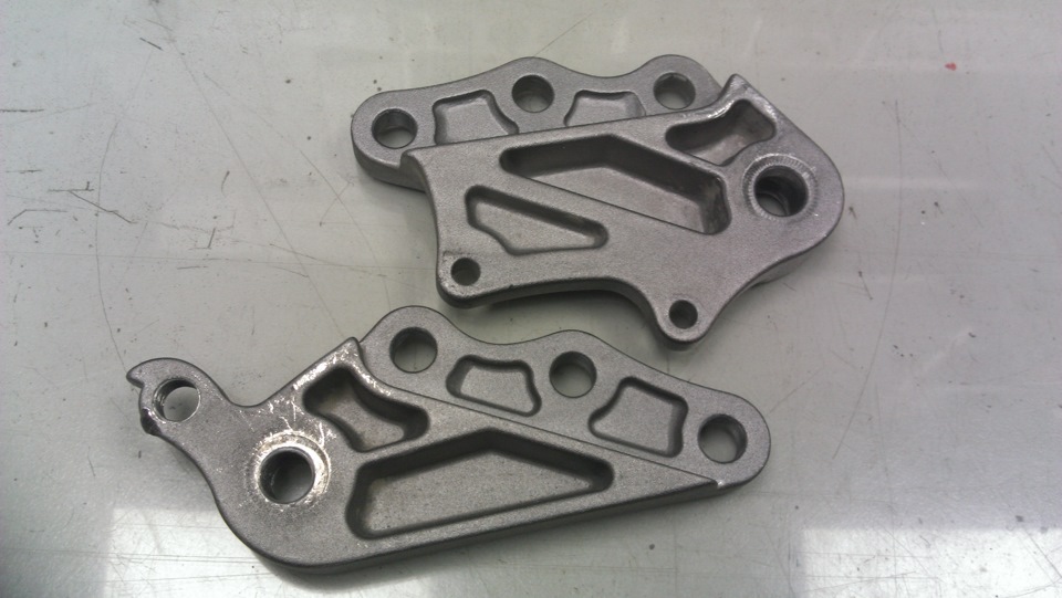

Следующим подопытным были дропы от велосипеда, предоставленные irazor

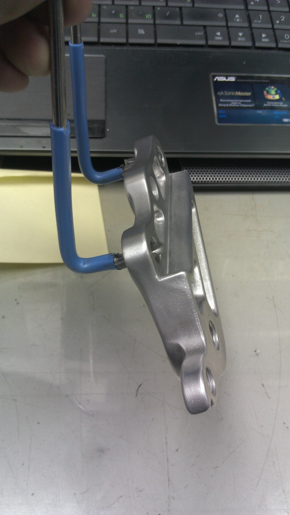

Одной из проблем стало то, что в этих деталях нет резьбовых соединений, в которые можно было бы вкрутить токоподвод, проконсультировавшись со Старшими товарищами по анодировке, были сделаны токоподводы в виде согнутой проволоки вставленной в отверстия, получается своего рода Подпружиненный контакт, да, в местах контакта будет непрокрас, так что выбираем наиболее незаметные места, в данном случаи отверстия являются крепёжными и будут закрытыми.
Т.к. деталь парная, пришлось анодировать и в последствии красить обе детали одновременно.

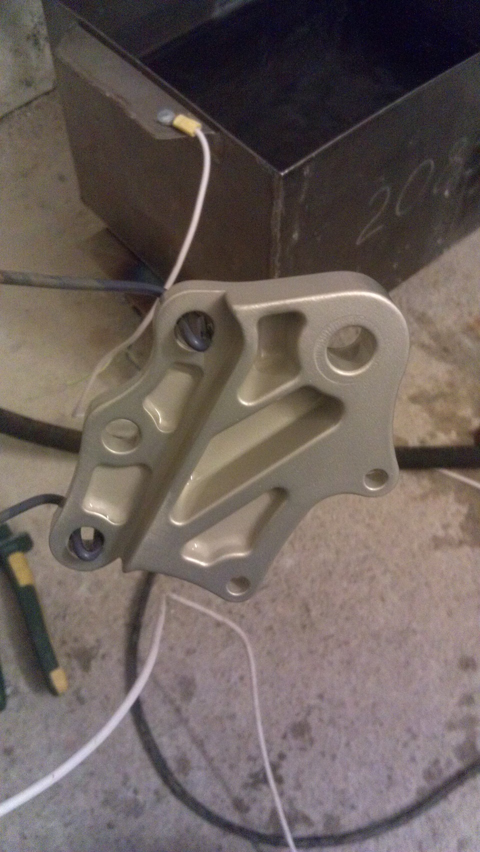

Температуру держим 40град, снизу под баком стоит плитка, а когда перебегаем, то пропускаем через холодильник холодную воду, в итоге удавалось держать температуру в пределах +-0,5-1град

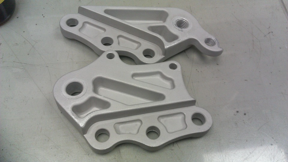

После анодировки деталь приобрела золотисто-желтый цвет, в отличии от Д16Т, который становится чуть голубоватым, хотя тормозная ручка тоже давала голубоватый оттенок, от чего это зависит не знаю, или от сплава изделия или же от "загрязнения" раствора в процессе работы продуктами анодировки.
Далее окрашиваем, т.к. дропы имели шероховатую поверхность, то цвет получился весьма не однозначный, по сравнению с полированной ручкой.
В связи с тем, что окрашиваемы слой боле пористый, а значит менее прочный, а дропы стоят в таком месте вела, что там и пыль и грязь с дороги, был оговорено, что для надёжности их лучше покрыть лаком сверху.

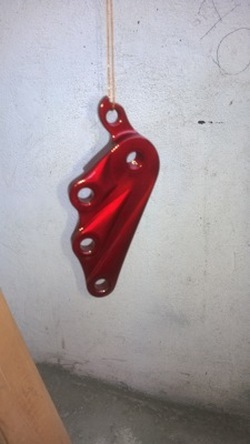

Попробовав покрыть небольшой участок, получил следующий результат.
Далее детали были отданы обратно irazor для покраски лаком.
И вот что у него в итоге получилось.
Получается, что от подготовки поверхности Очень сильно зависит конечный результат, пришли к выводу, что более шероховатая поверхность иначе приламливается свет, чем когда она смочена или покрыта лаком, вследствие чего меняются её отражающие свойства и цвет начинает проявлять себя, как с красками Металик, под лаком она начинает блестеть более насыщено.

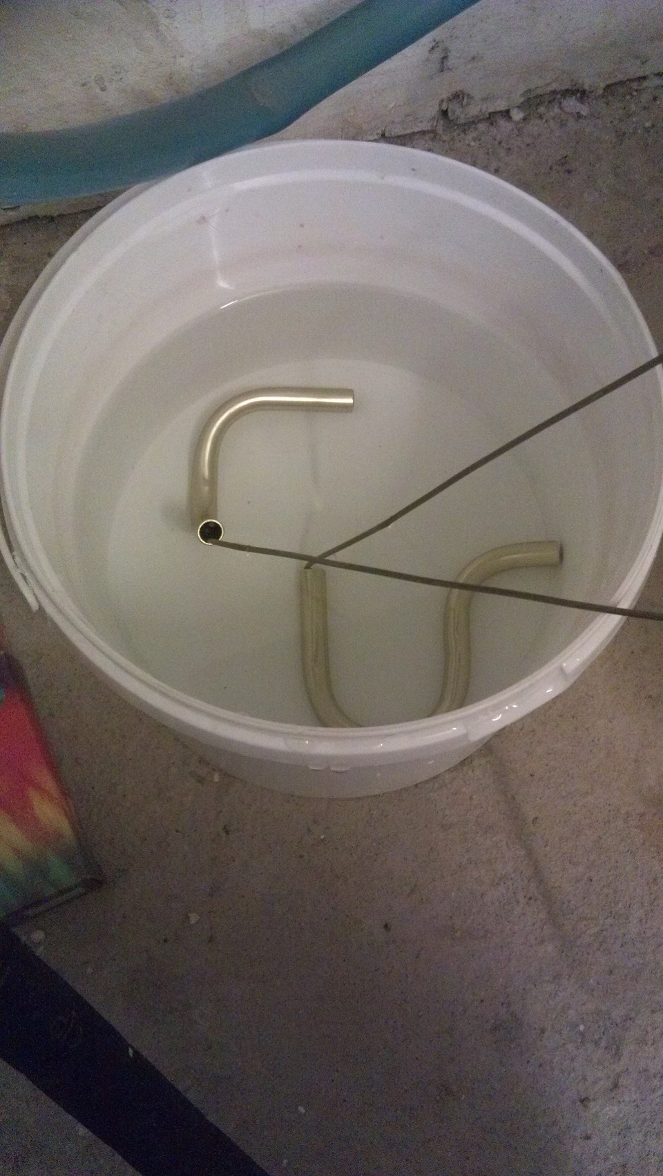

Ну и для полноты эксперименотов была опробована анодировка алюминиевой трубки, купленной в Леруа, причём продаётся как уже анодированная трубка (называется Под серебро) так и не покрытая, причём не покрытая, почти в 2 раза дешевле )))
Полируем до зеркала и устанавливаем подвесы-пружинки.
Анодируем, причём при расчётах площади и тока учитываем и внутреннюю поверхность трубки ;)
Вуаля, получаем красивые трубочки для одного интересного изделия ;)
