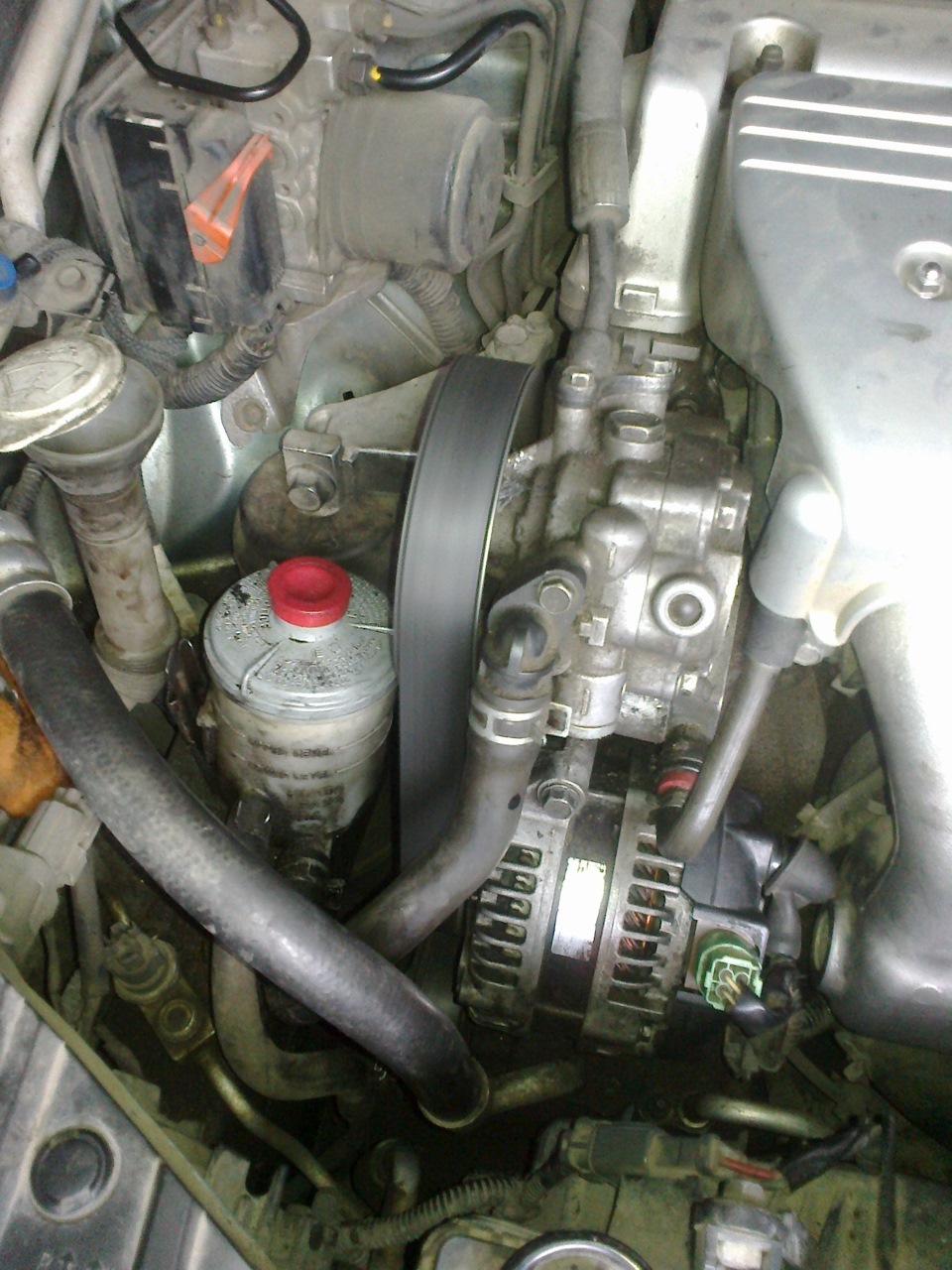

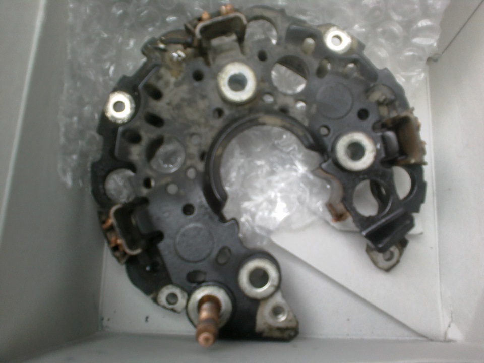

Может кому пригодится как мне, когда надо было знать, а подсказать толком некому — нашли чем заменить (вот тут тема развёрнута ) диодный мост вместо того, что предлагал exist и emex (по сути полгены под замену — проще и дешевле получалось весь ген поменять) впаяли мост с другого гены тоже с аккорда, но предыдущего поколения, что влечёт за собой как ни странно более высокую надёжность (за счёт увеличенного в 2 раза числа диодов) ну и вытекающую из этого более высокую производительность… Короче всё на фото (артикул заменителя моста INR428 фирмы Transpo)

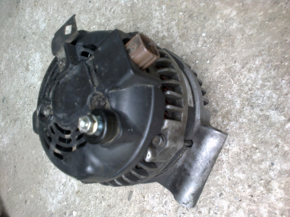

Одна из возможных причин утраты моста стал плохой контакт на клеммах аккумулятора, взял сразу латунные клеммы мэйд ин раша, но они оказались великоваты на такой аккум… Паша подогнал такие вот приблуды с аккума на Матизе, получается, что клемма обжимается сверху и по бокам ;)

мне INR428 обошёлся в 1600р. и то потому что я спешил, а так можно было дешевле найти, сейчас пробиваю его по интернет-магазам = больше 2т.р. он стоит, но это всё-равно ни в какое сравнение с тем во что бы обошлась замена всего гены или половины его (самый дешёвый неоригинал был в червонец, а запчасть как ни странно дороже в три раза)… вообще цены скачут и иногда просто неадекватны, я думал найти сначала б/у гену подешёвке, но это кот в мешке, а так мне электрик заменил согревшую деталь на новую, всё проверил и так как с меня он денег не берёт (пивка попили), то это самый бюджетный вариант, другой бы взял от косаря где-то за работу… ну и клеммы эти он мне подогнал бесплатно (я ему латунные отдал)
