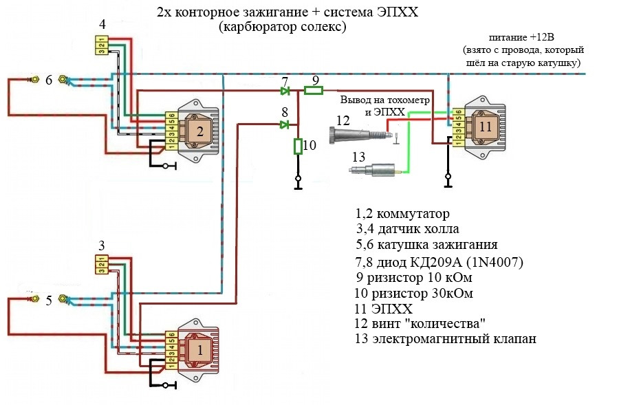

Задачка не из простых, нарыв кучу схем на драйве и в инете, приступил к реализации, но все без исключения схемы давали только бешеное троение и отсутствие показаний(. И в этом нет ничего странного, ведь схемы с диодами и резюками были реализованы на сток приборках, а у меня вектровская приборка и как я подозреваю производства VDO.
Продолжая бороздить просторы форумов и ресурсов посвященных всяким доработкам натыкаюсь на статью и сообствено схему.
Необученому глазу не понять, поэтому поясню: все те же два диода, кондер и тахометр, узловая точка через 30к связана с массой.
Пробую, … омг! Отвечаю — я лезгинку гоцал в гараже минут 5 точно!

Здравствуйте можете подсказать какой конденсатор использовали?

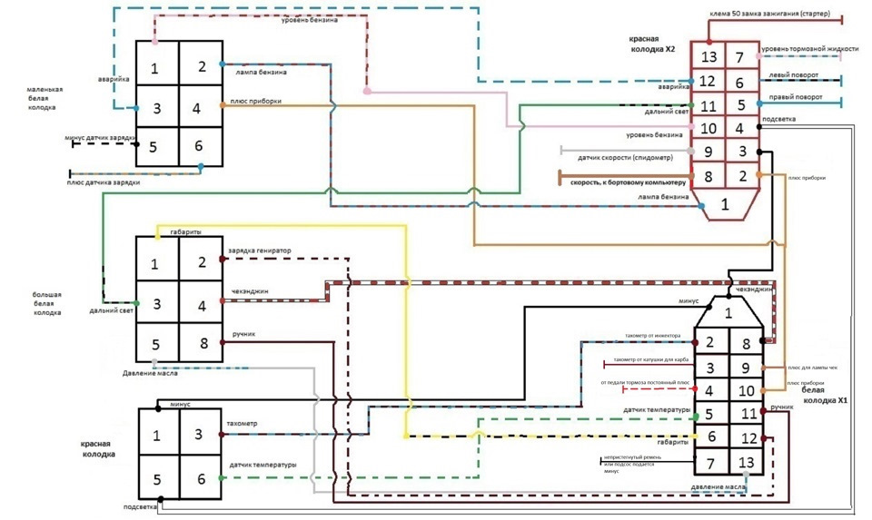

собственно вопрос по твоей схеме можно подключить мою панель 2110 или подскажи хоть что нибудь нет уже никаких сил
но тах при заводке подпрыгивает 1 раз и стрелка ложится или при очень маленьких оборотах порядка 500об стрелка снова поднимается но немного как только газанёшь снова ложится в общем весь мозг уже себе истрахал 3 день ничего накурить не могу
и начались танцы с бубном ах да панель соединил по такой схеме

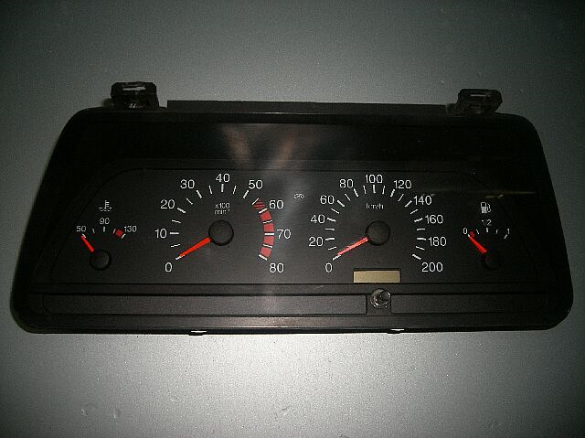

но решил я поставить панель десятую такую не VDO а АП
вопрос по подключению в общем у меня ваз 2107 карбюраторная с двухконтурным зажиганием подключал по этой схеме всё работало нормально

Привет что такое 15п рядом с массой?
Блин выручай)поставил я таки это зажигание на машину, но вот тахометр прыгает, подключился по схеме выше тобой указанной((кстати 15п это что?
15п это конденсатор емкостью 15 пФ

что прям прыгает стрелка? должно просто в 2 раза больше показывать

и не 15 там 10пФ конденсаторстоит
Все)спасибо за то что неигнарировал)все работает хорошо, причина скачков нашлась, у меня провода самопальные без сопротивления, свечи тоже, вот и скакало все, даже на музыке помехи были, поменял свечи на А17ДМРВ с сопротивлениемсопротивлением и все как рукой сняло)))радости нет предела)тахометр подключел только через диоды, без всяких там резисторов)работает все отлично)
все верно, конденсатор толлько если приборка VDO, в случае стоковой вазовской достаточно 2х диодов, а в случае нулевых проводов ставится резистор

Конденсатор, .птить, как я раньше не додумался. А да и ладно, машину продал уже)))

один диод, сопротивление на массу?
Да я перепаял целую кучу схем разных, а это ваще как то на шарца вышло, уже от безысходности тыкал на угад))) Да на массу
с моей VDO не срослось, до кондера ничего не получалось вообще
