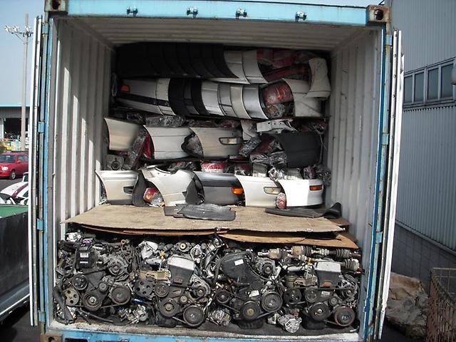

Учитывая возраст и пробег своего авто (307000км) неспешно подыскиваю варианты замены двигла и не только… С самого первого дня покупки авто — грежу мыслью воткнуть движок от Турбового трека…
Самый просто вариант (для меня) — это купить распил и переставить все с него. В принципе, это идеальный вариант, но затратный и сложный…
И тут меня сбили с пути истинного — уверяя что переставить можно один только двиг. Так ли это? В общем, суть вопроса: что нужно по минимому, что бы сердце 4G63T забилось под капотом овощного автомобиля?
Сам двиг
Все навесное, включая коллектора
Коса… А еще?
Попутный вопрос — не будит ли проблем с заменой косы ДВС и старой косой АКПП?
В БЖ многих есть заметка о мечте или планах перейти на 63-й, но не могу ни у кого найти реализации…
За любые советы, ссылки и правильные мысли — буду благодарен.
