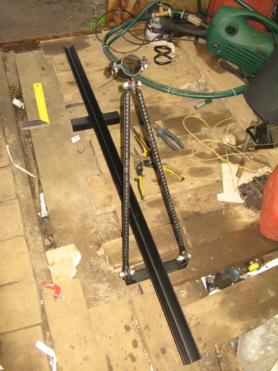

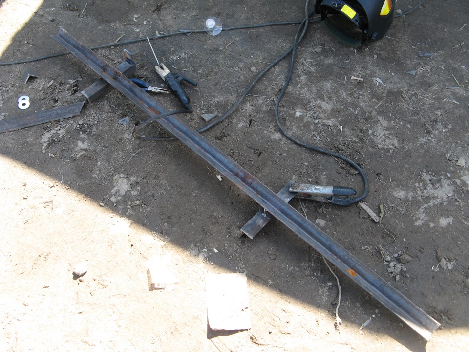

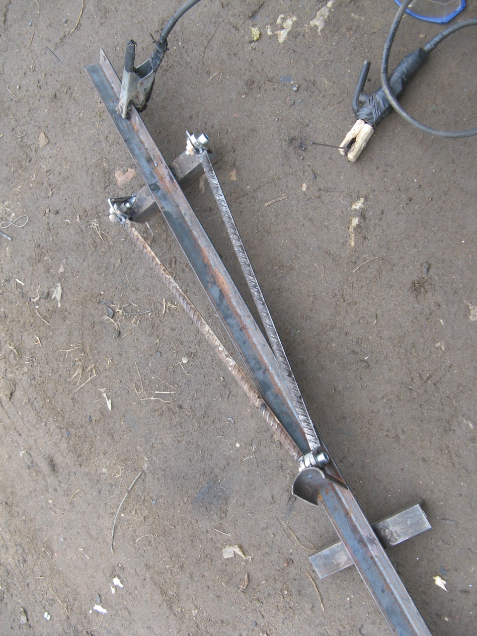

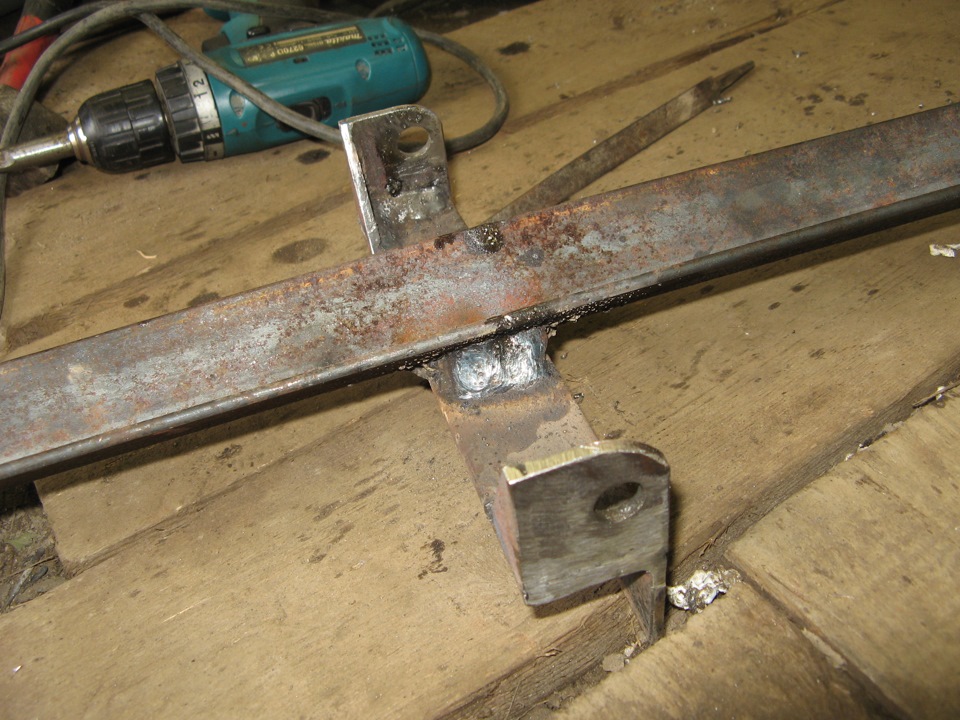

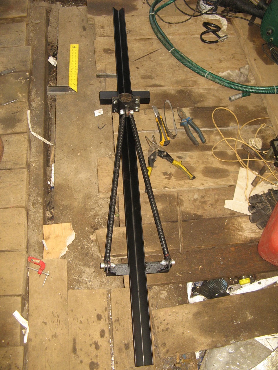

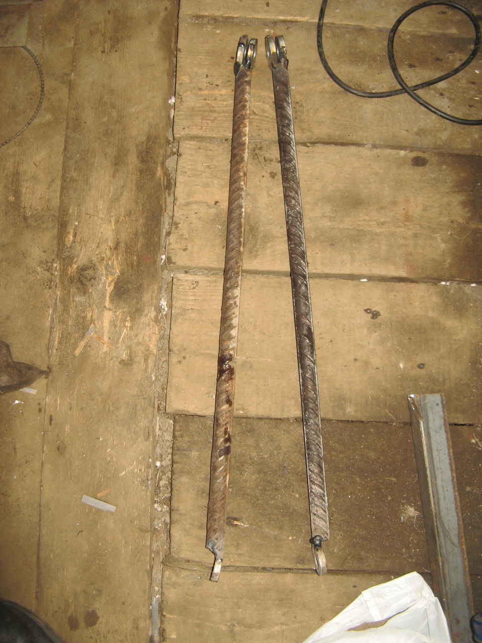

Для начала взял уголок 40-у и отрезал по длине так чтобы на него колесами умещался велосипед. Затем приварил к нему два уголка так чтобы они вставали на поперечины багажника машины

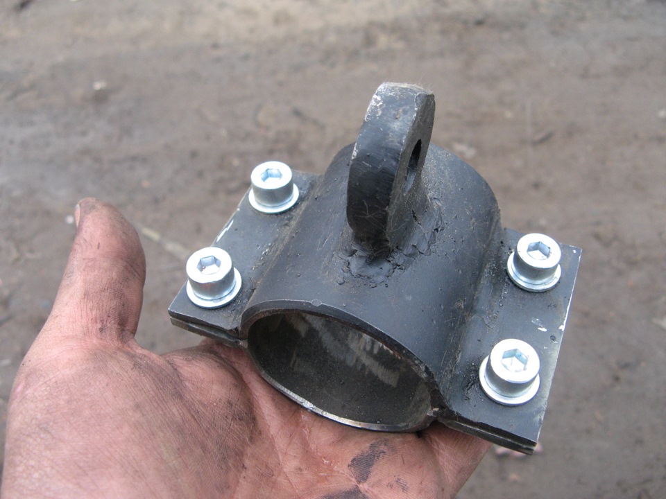

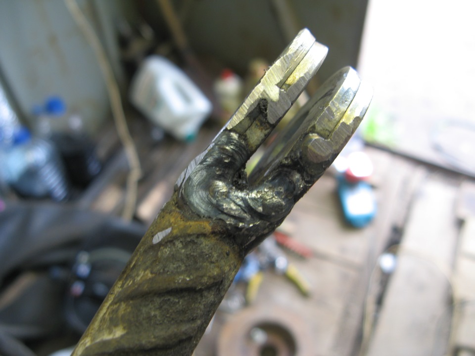

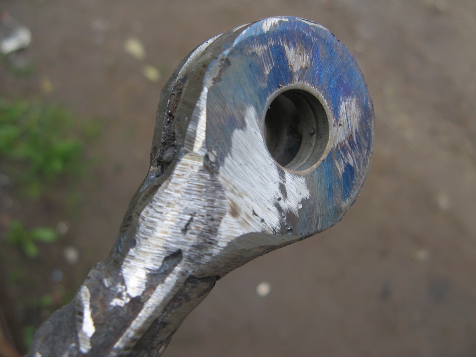

далее к переднему уголку приварил проушыны (сделаные из того же уголка)

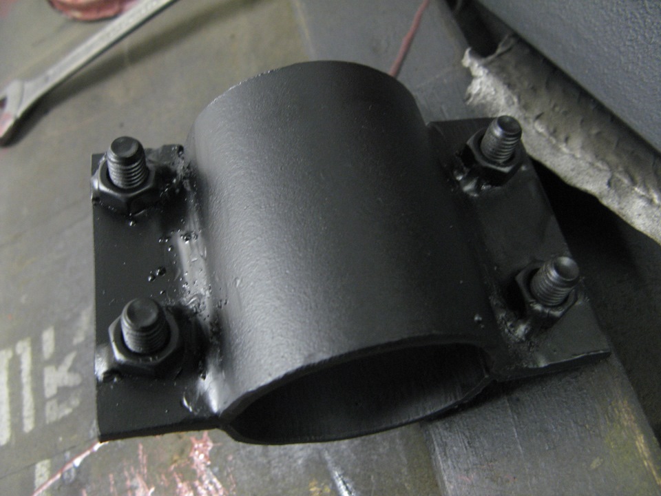

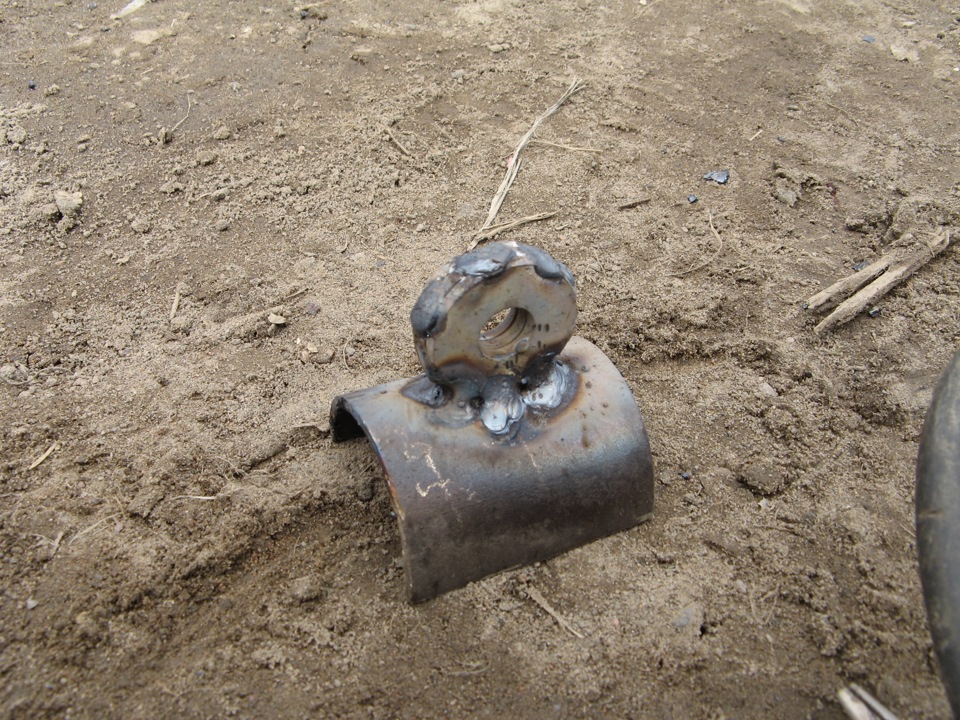

затем взял купленный сгон, отрезал от него резьбовую часть, разрезал его пополам вдоль, и приварил к одной из частей сложенные 3-и шайбы
затем собрал всю конструкцию и прихватил ее.
после этого штанги снял
и уже как следует проварил

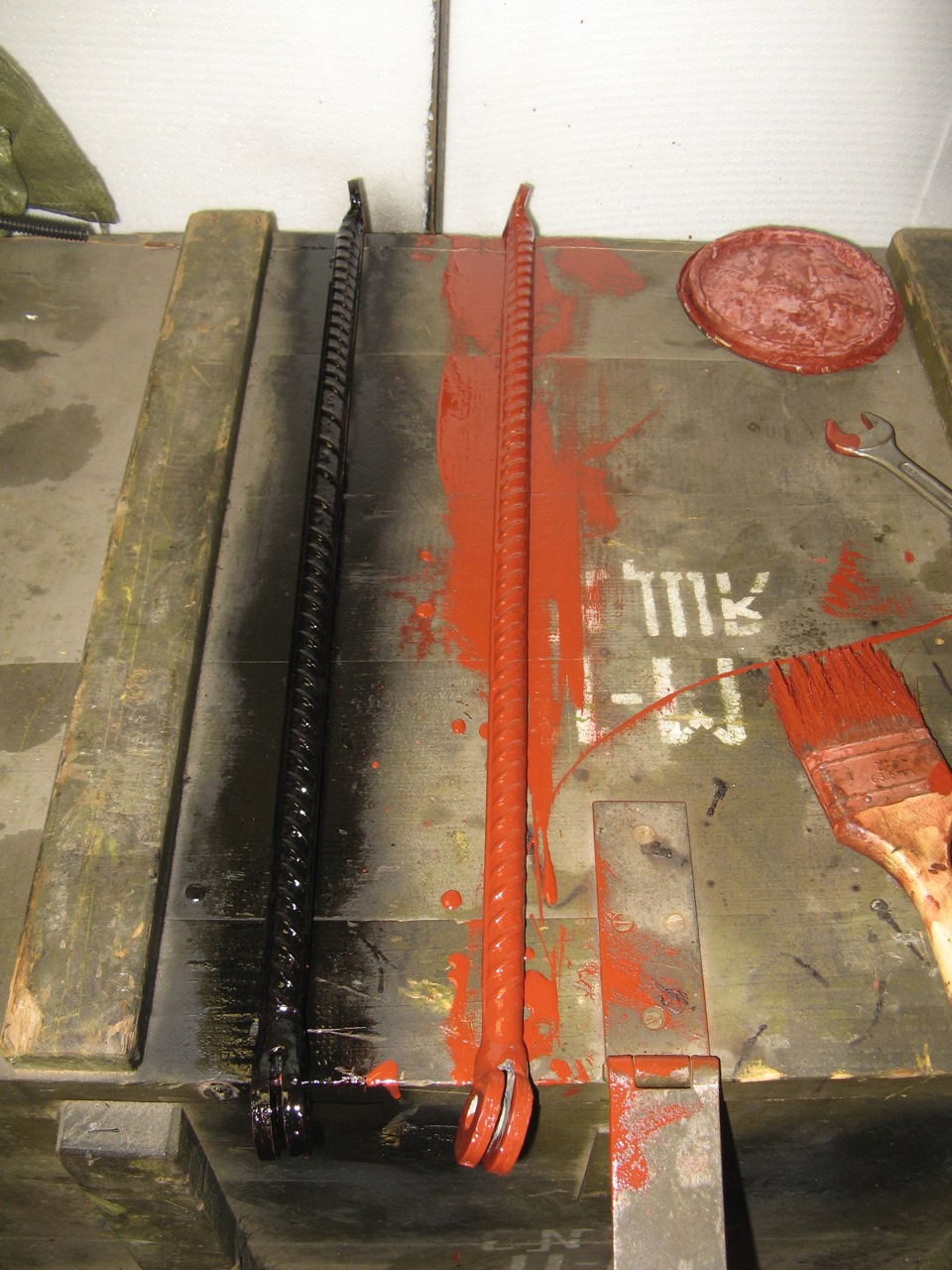

и покрасил
к половинкам трубы наварил уши, и с одной стороны гайки М8
после покраски всех элементов собрал конструкцию

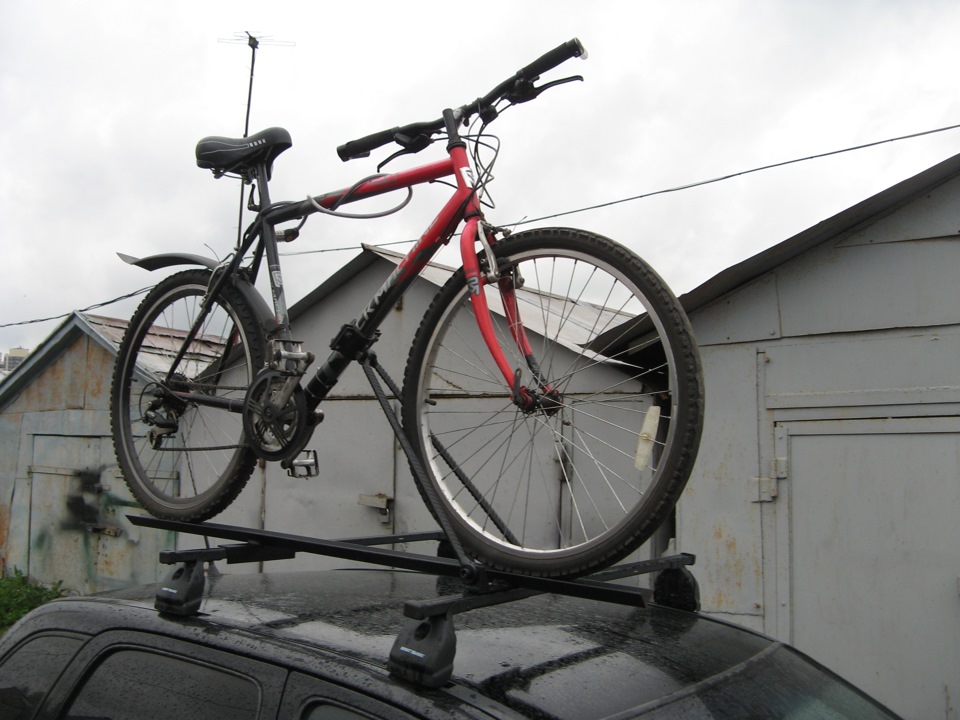

и примерил велик

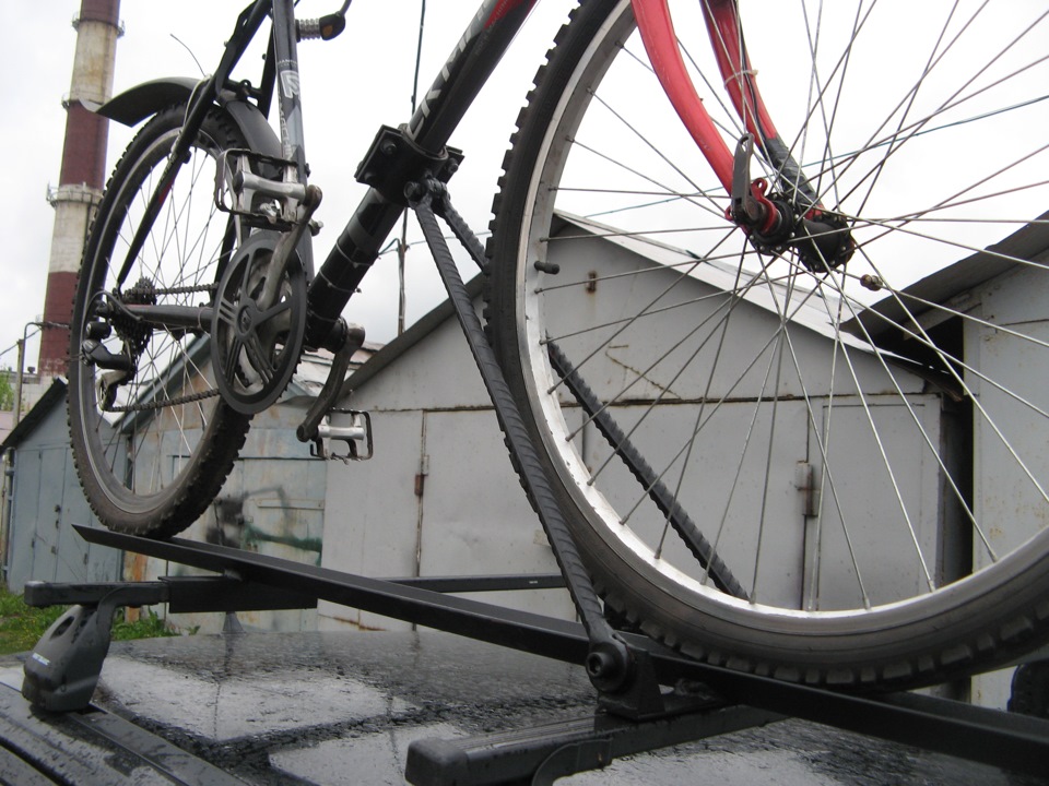

чтобы не царапалась рама в половинки вложил отрезанные куски автомобильной камеры (надо потом их приклеить будет, а то во время установки норовят вывалиться.

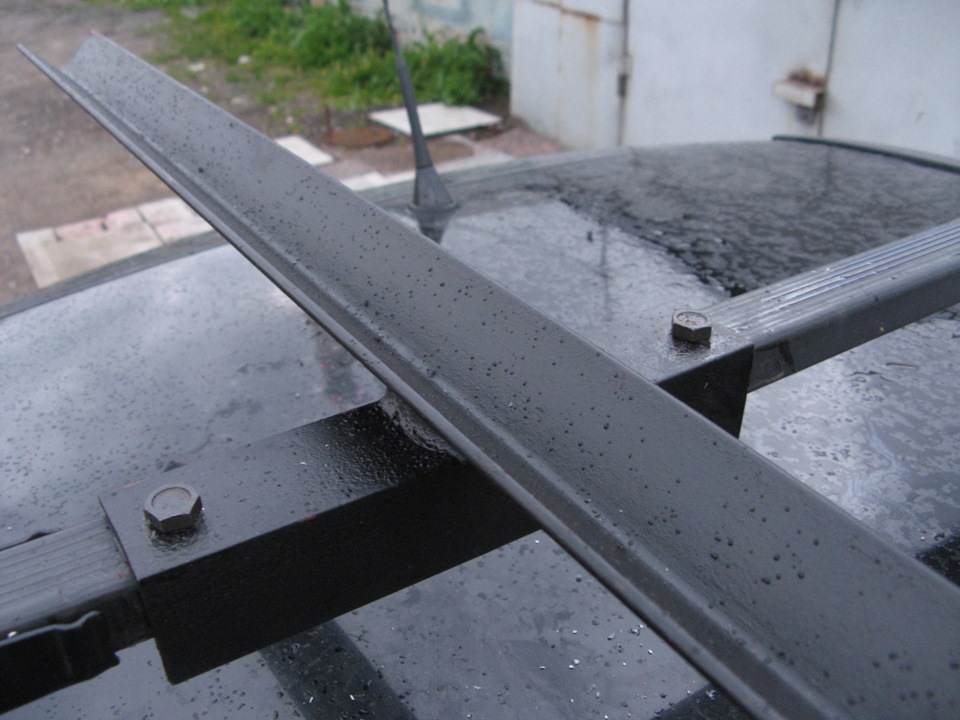

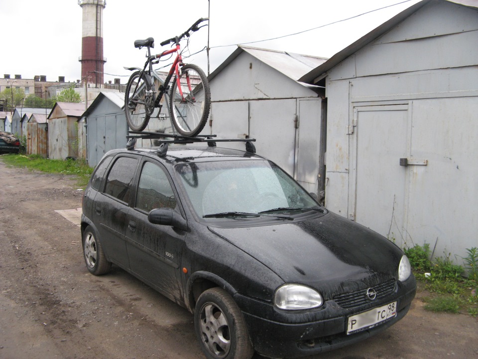

далее все это поставил на машину
к багажнику крепил болтами М8х45 (были до этого купленые с прочностью 10.9)
при качании велосипеда качается вся машина — так что конструкция получилась крепкая. Испытания уже проведены, проехал 10 км по кольцевой и 7 км по городу.
Осталось сделать второй и можно куданить ехать. По времени правда провозился почти весь день, хотя поначалу думал в пару часиков уложиться )

1. многие в коментариях пишут что обязательно нужно крепить заднее колесо, я этот момент не описал так как считал что это само собой разумеющееся. Пока крепил просто веревкой, а фотки нет потому, что когда закрепил уже шел довольно сильный дождь и какие уж тут фотки. В дальнейшем наверное куплю длинную липучку, чтобы можно было обернуть в несколько оборотов и закрепить.
2. По поводу веса. Он на самом деле не такой уж и большой. Вес стального уголка 40х40х4 всего 2,42 кг/п.м. у меня метра 2 будем считать 5 кило, арматура диаметром 18 мм — 2 кг/п.м. у меня гдето метр (два куска по 50 см), ну пусть остальное еще килограмм, все вместе получается всего 8 кило, что по мне так не много. Ясное дело что аллюминиевый легче, но еще раз перечитываем заголовок ;)

что касается крепления к багажнику, на мой взгляд сверление в поперечинах не есть правильное решение, надо было побумать про захваты.
с задней части приварить на уголок пластину, чтобы обхватывала рейку и с низу скручивать на болты (под рейкой).
для крепления колёс лучше использовать ремни с зажимами.
спасибо за внимание
спасибо, про сверление согласен — маленько не додумал, второй буду делать уже с учетом всех выявленных недостатков
при торможении вперед не наклоняется? и постоянно ключем откруяивать? надо как на велике кама типо болт с ручкой такие с карданчиками
нет, вперед не наклоняется, он привязан колесами к уголку и сидит очень жестко, ну а крепление к раме да, буду переделывать

Чтобы раму освободить, надо взять торцовый ключик "на 6". А почему бы не на "барашках" сделать сразу? Или это "анти хай-джек эдишн" такое?))) В целом, зачетно. Только арматура выбивается из общего контекста своей ребристостью)))
Для прочих критиков — как хард-тейл, привязанный жестко за раму, может заднее колесо поднять? Не надо ля-ля…
И где там жестко за раму.если там подвижные шарниры.Не надо гнать на критиков если в вопросе не особо то и понимаешь

спасибо, да, как минимум крепление к раме надо будет переделать. добавлю петлю, а то задние болты неудобно откручивать
Вот и у меня первая мысль, а не проще хомут провернуть на 90 градусов, сверху 2 отверстия под 2 болта, а снизу 1 для крепления к поводкам из арматуры. Всё таки гораздо проще и быстрее на земле на велик накинуть хомутик, подтянуть его и забросив на машину прикрутить ОДНИМ болтом, ибо 1 это не 4. Соответственно сделать болт таким образом, чтоб не использовать ключи при закреплении на автомобиле. А в целом конструкция зачётная ))

ну может быть, на барашки то поменять дело не долгое, надоест шестигранником крутить — поставлю барашки )
хрена се ты сварил)) К этой одной конструкции два велика можно смело и хрен сломается)))
да, я больше за крышу переживаю )) всетаки 16 лет машине, как бы кабриолетом не стала . Но пока вроде полет нормальный.
с дугами не станет) Я правильно понял. что дуги просверлил?
да, нехотел, но ничего другого не придумал. Но дырочка довольно маленькая 8 мм, при ширине квадрата дуги порядка 20 мм.
Я бы переделал на зажимные скобы. Все таки лишние отверстия дают слабину дугам в нагрузке.
ну теперь то уже поздно дырки уже есть, а если их заваривать то резиновое покрытие поплавится на большорй площади. а по поводу прочности дуг я не переживаю, снизу у них например на длину по 10 сантиметров прорезь с торцов, т.е. штатно. так что и мои дырдочки сильно его прочность не уменьшат. В крайнем случае вварю внутрь дуг арматурину )
Ты ему хоть заднее колесо как-то закрепи.А то он через руль будет норовить кубырнуться…
Так он сделать конечно не сможет.А вот заднее колесо с уголка соскочит.
Кстати, тем же тросом от угона на велосипеде и пристегни к уголку колесо
Mail1977
естественно я потом привязал оба колеса нейлоновым тросом 8 мм, просто уже не фоткал — дождь пошел

так то здорово, но другой велик может и не поставишь, крепление я так понял только в одной точке, крепление к поперечинам болтами я бы тоже не предпочёл ))
второй велик точно встанет, этот занимает даже меньше чем половину крыши (при повернутом руле). Крепление чего в одной точке? Сами дуги крепятся за штатные места, а кним мое крепление 4-я болтами, 2-а спереди и два сзади. Самому очень нехотелось сверлить дуги, но ничего другого не придумал, хотел сначала чтото типа струбцин сделать, но решил что это будет не надежно.
другой велик не в смысле ещё один, а просто другой, ну вдруг завтра поменяешь )
крепление самого велосипеда
просверлив дуги, ты уменьшил их крепость, я бы сделал хомуты.

другой велик втанет, пробовал на втором, крепление к раме имеет 2-е оси вращения — сверху и снизу, так что другой наклон рамы не проблема. Про хомуты тоже думал, но они не внушили мне доверия, побоялся что лопнут. Если только услиленные какиенибудь

неплохо, но по прочности пожалуй перебор будет. А вообще подобные багажники не именитых производителей по 2-3тр стоят

в сторону фаркопа тоже думал, но машинке 16 лет, днище у нее без дыр, но местами проржавевшее сильно поэтому побоялся что фаркоп с куском пола оторвет. Крыша всеж надежней, она значительно меньше пострадала от времени )

а колеса чего к уголку не крепятся? Идея хороша)
а что его держит, чтоб при торможении он не поехал в перед?
он стоит в желобе на жесткой сцепке, ты имеешь в виду не опрокинулся задом?
да, именно, чтоб через руль не улител)
колеса привязаны к уголку, просто уже не смог зафотать из-за дождя
ааа, понял)

И правда, смотрится тяжелее велика. Сколько вес приспособы?
8 кило, велик 15
