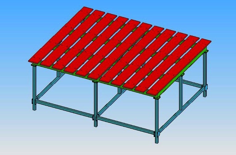

Мне в мастерскую понадобился сварочный стол.
Стоимость готовых профессиональных зарубежных решений "немножко" удручала, а у отечественного производителя не нашлось столов нужного мне размера — были либо слишком большие, либо слишком маленькие. Поэтому я решил собрать стол самостоятельно.
Сперва проанализировал доступный в сети опыт отечественного столостроения. Отечественный опыт пришлось откинуть сразу, потому что большая его часть сводится к тому, чтобы не потратить совсем ничего, а получившуюся поделку оправдать словами "ну ничего, что криво получилось — чай не в космос на нем летать, мне для себя, а не на производство". Сосредоточился на изучении западного опыта, где самодельщики относятся к делу немного иначе.
Начал с проектирования и набросал модель в SolidWorks.
В качестве материала планировалось использовать стандартные стальные профильные трубы. Столешница — 16мм стальные пластины, уложенные на раму стола через 16мм проставки, чтобы была возможность зацепиться струбцинами в любом месте стола, не упираясь в раму. Проставки привариваются к раме, а столешница прикручивается к ним болтами. Расстояние между элементами столешницы 40мм. Размеры стола 2100х1700, масса примерно 500 кг.
Рама сделана из толстостенной профильной трубы 80х40. За неимением других поверхностей ее пришлось сваривать прямо на полу. Варили TIG'ом, в аргоне.
Геометрию задавали с помощью угловых струбцин. С их помощью также выставляли раму по уровню.
Ножки стола сделаны их профильной трубы 40х40. Конструкция сделана разборной, чтобы упростить переезд "в случае чего". Для этого пришлось нарезать плазмой некоторое количество прямоугольных фланцев, которые приварены к торцам деталей, образующих опоры для рамы.
Пришло время укладывать столешницу. Сперва предстояло просверлить отверстия в пластинах (11 пластин х 8 отверстий = 88 шт) и проставках (тоже 88 отверстий), а затем еще и нарезать в проставках резьбу.
Сверлить 16 мм на станке, который есть в нашем распоряжении оказалось несколько сложнее, чем планировалось. Во-первых, это все-таки 16мм сталь. Во-вторых, станок не приспособлен для работы с деталями такой длины, и пришлось покорячиться, чтобы детали можно было уложить на стол станка. С нарезкой же резьбы проблем не возникло. Очень медитативное занятие: стоишь, крутишь, думаешь о вечном :)
Когда все было готово, проставки приварили к раме стола, а затем сверху положили детали столешницы и закрепили их болтами. Здесь тоже возникли сложности, потому что некоторые пластины пришли из плазменной резки искривленными, и выпрямить их в наших условиях оказалось невозможно. Пришлось колдовать со струбцинами и использовать могущественное заклинание "#@твоюмать!" Заклинание сработало :)

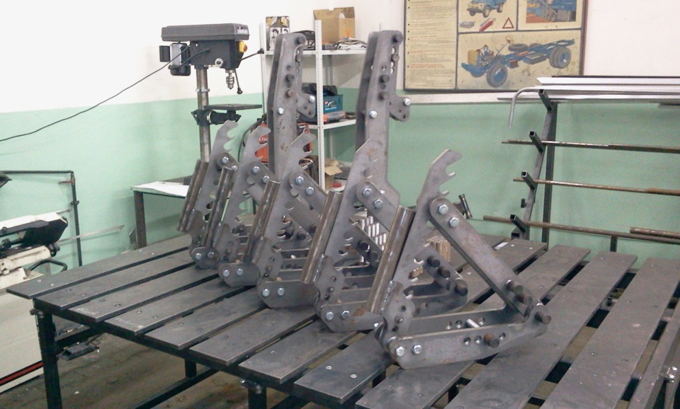

Готовый стол, естественно, не идеально ровный, однако ровнее большинства самодельных столов, с которыми приходилось иметь дело ранее. Точности хватает для изготовления автомобильных бамперов, дуг/каркасов безопасности и различных среднегабаритных конструкций типа торгового оборудования.
Себестоимость стола по материалам и подготовительным работам (плазменная резка) составила чуть меньше 60 тыс.руб, которые окупились в первый месяц его использования. На постройку ушло 4 рабочих дня, 1.5 из которых занимались сверлением отверстий и нарезкой резьбы. Самым долгим был первый этап (изготовление рамы), т.к. очень много времени уходило на подгонку и выставление по уровню, да и TIG-сварка тоже штука не быстрая (потом использовали полуавтомат, и дело пошло значительно резвее).
Стол используется не только для сварки, но и для сборки изделий.

Проставки сперва прикручивали к ламелям, а потом все прижимали струбцинами к раме и приваривали. Потом поверхность нужно будет выровнять, ослабляя болты и помещая между ламелями и проставками регулировочные подкладки.
Это долго, муторно, колхозно, но наверно единственный способ как-то победить кривизну металлопроката и ламелей (они после резки тоже далеки от идеала).

Добрый день. Если не секрет, какую толщину профильной трубы использовали? Хочу сделать нечто подобное, а 80х40 толще 2,0 не могу найти. Как мне кажется маловато. Хотя Солид критических нагрузок при расчете не показывает.
Для рамы 80х40х3, для ножек 40х40х2
Можно сделать из 80х40х2, только добавить диагональных элементов жесткости. Главное, чтобы стол по собственным весом не прогнулся со временем, как это бывает с большинством самодельных столов.

b-a.d-cd.net/c3de452s-960.jpg — трубогиб?
Да, они родимые. Я про них чуть позже здесь же напишу.

Полосы в дугу, потому что резали плазмой. Там есть такой побочный эффект, когда детали, расположенные у края листа, искривляются из-за термического воздействия. Этого можно избежать с помощью соответствующих настроек станка, которые должен сделать технолог. На зачем же, бл#@$ь, напрягаться? Это к вопросу про отечественный продукт :-(
У меня изначально был прицел на то, чтобы сделать ровный стол — с мехобработкой поверхности итп. По-взрослому, так сказать. Но первоначальная оценка затрат убедила в том, что сначала нужно сделать пусть на идеальный, но работающий стол, а потом, если получится, уже заработать на тот же Tempus.

Стол достаточно массивный, поэтому при сварке моих конструкций термических искажений нет. Посмотрим, что будет через год, конечно, но я старался сделать с запасом.
Про струбцинки напишу отдельно. Нужно будет фотографии найти — куда-то я их задевал, если честно :(
