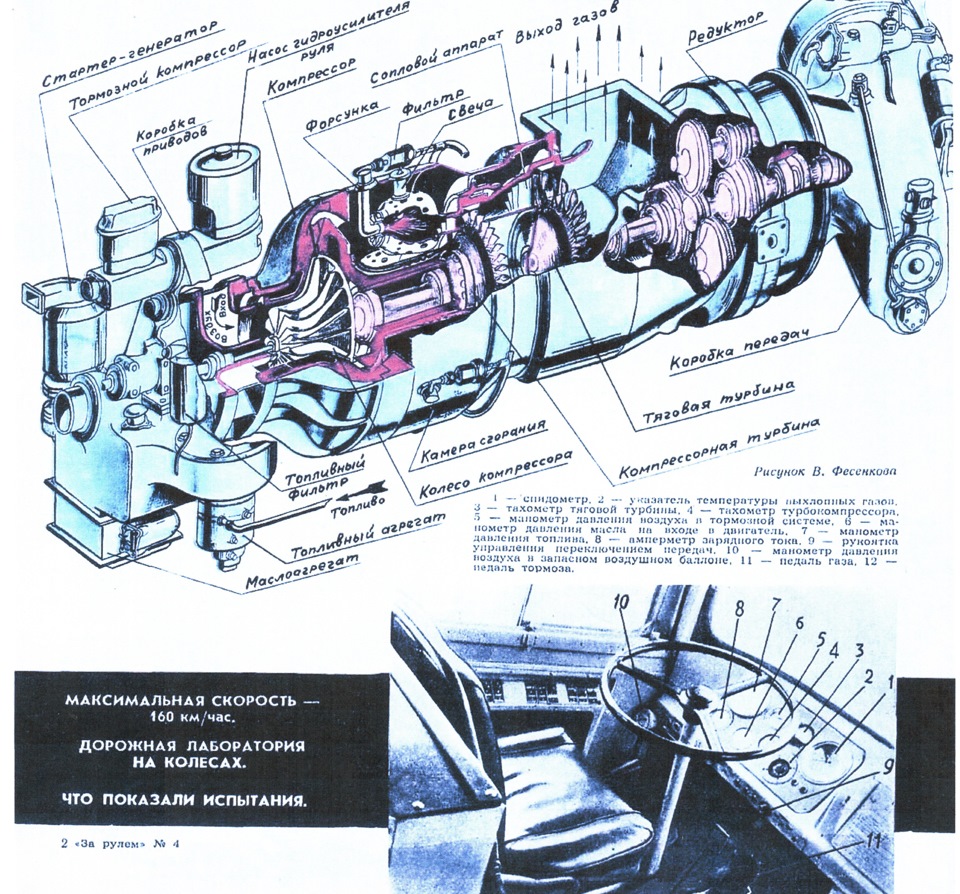

Вместо дизеля ЯАЗ-206 мощностью 180 л. с. в моторном отсеке свободно разместился двигатель «ТурбоНАМИ-053».
Двигатель этот состоит из двух основных агрегатов: генератора газа, имеющего турбокомпрессор с обслуживающей его камерой сгорания, и тяговой турбины с трансмиссией. Основным отличием генератора газа от авиационного турбореактивного двигателя в том что выходящие газы направляются не в реактивное сопло, а в тяговую турбину. Таким образом, турбокомпрессор служит только для получения газа, которым питается тяговая турбина. Число оборотов турбокомпрессоров на первом двигателе не превышает 2300, а тяговой турбины — 17 000 в минуту.
В одноступенчатый центробежный компрессор воздух поступает по всасывающей трубе с крыши автобуса (это сделано с той целью, чтобы меньше засасывалось пыли, которая портит поверхность крыльчатки компрессора). Давление и температура воздуха в компрессоре повышаются. Далее воздух попадает в кольцевую камеру сгорания, а топливо подается через топливные форсунки. Температура газа в камере сгорания повышается до 850°С и далее газовый поток устремляется на турбину привода компрессора.
От вала компрессора приводятся во вращение все вспомогательные агрегаты: масляный насос для смазки и охлаждения подшипников, топливный насос, вентилятор для охлаждения масляного радиатора, тормозной компрессор, масляный насос гидроусилителя рулевого управления и электростартер-генератор. Эти агрегаты расположены вместе с фильтрами топлива и масла на особом картере, установленном непосредственно на корпусе компрессора. Никаких отдельных двигателей для их вращения не требуется. Вся установка образует единую систему в одном агрегате.
Отдав часть своей энергии, газ из первой, компрессорной турбины поступает во вторую — тяговую. Эта турбина механически с первой не связана, а ее вал через редукторную передачу, понижающую число оборотов до 3000 в минуту, передает вращение на трансмиссию.
Трансмиссия газотурбинного автобуса отличается от трансмиссии обычного. В силу того, что при торможении тяговой турбины передаваемый ею крутящий момент возрастает, а при полном торможении он возрастает в 2-3 раза число ступеней в коробке передач уменьшено до двух. Есть также передача для движения назад. Передачи переключаются с помощью системы электро-воздушного управления поворотом небольшой рукоятки, помещенной на щитке под приборами. Переход с одной передачи на другую происходит без разгрузки
двигателя. Коробка передач консольно крепится к фланцу редуктора тяговой турбины.
Важным условием надежной работы тяговой турбины является то, чтобы турбину не разносило при внезапном сбросе нагрузки. Это достигается тем, что в конструкции нет ни обычного сцепления, ни нейтральной передачи. Автомобилем управляют лишь с помощью педалей газа и тормоза.

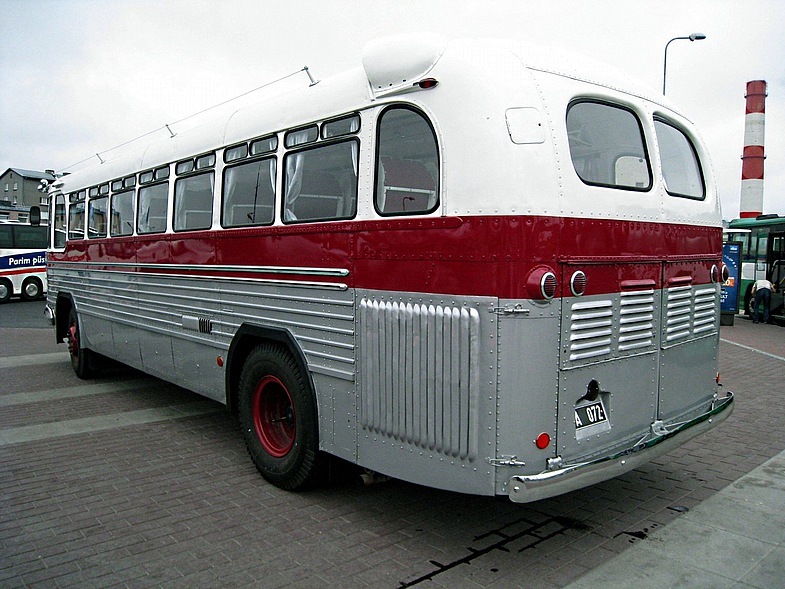

А где выхлоп? Там же жар адский…

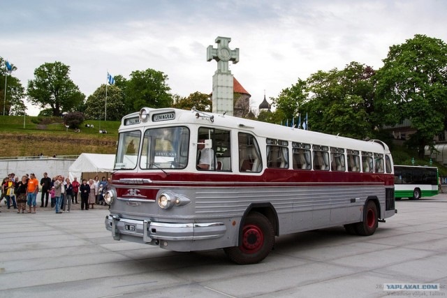

На фото не турбоНАМИ а Зис-127. По поводу шума — это на более позднем ГТД (например танковом) шум был не больше чем у дизеля. Но гораздо хуже экономичность. Что касается шума НАМИ-053, то старожилы говорят, что когда этот автобус заводили на задней части территории НАМИ, то на ул. Автомоторной люди пугались и думали что война опять началась.
ждал вашего комментария, а фото турбоНАМИ в блоге у меня.
