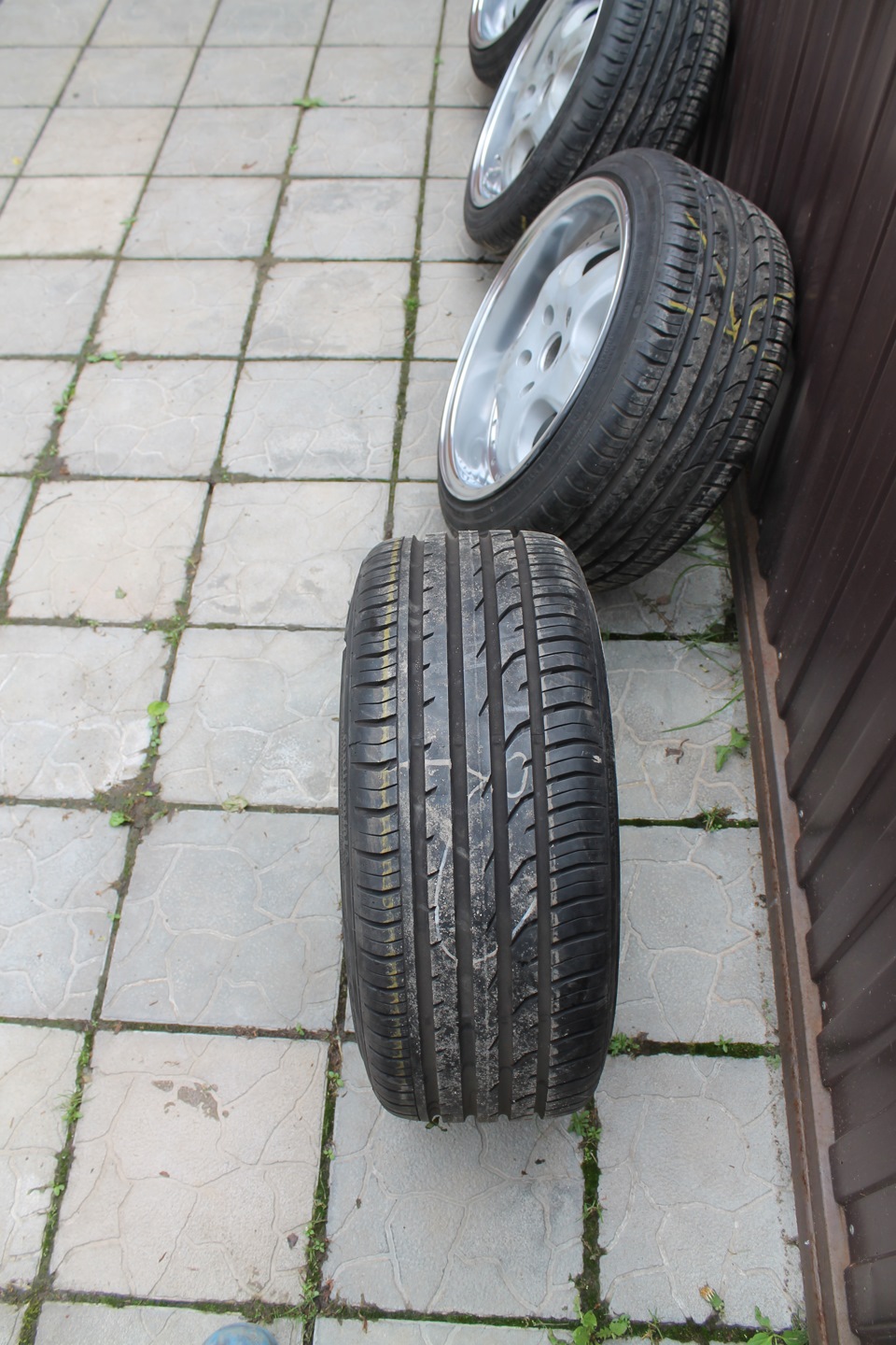

Всем привет! Наконец-то были дополированы и покрашены диски и одета резина, на днях все это было установлено и запихано в эту машину, пришлось порезать кромки задних арок и раскатать сами арки, установлены серьги задних рессор, для регулировки зада по высоте, сейчас +2,5 см от самого низкого положения, спереди винты выкручены на 3 см. от самого низкого положения.
Итого имеем:
— Винтовая бомж-подвеска TA-Technix спереди и амортизаторы TA-technix — сзади, задняя балка перенесена над рессорой и установлены серьги с 6-ю дырками, для регулировки высоты
— Раскатаны арки, пока некрасиво, все доделаю
— Установлены диски FK Edition перед — 8J*17 ET30 и 9J*17 ET30 — сзади + 25 мм. адаптеры с переходом сверловки из 4*100 в 5*120 резина по кругу Continental ContiPremiumContact 2 215/40/17. Размер резины был выбран исходя из практических соображений и более-менее нормальной грузоподъемности, так как машина останется рабочей и будет эксплуатироваться каждый день.
Пока машина выглядит как чмо, но постепенно все сделаем и исправим все косяки. Но уже даже сейчас смотрится неплохо и люто, мне кажется))

Только не понял какой итоговый ЕТ?
Или это уже с адаптерами 8J*17 ET30 и 9J*17 ET30 такой ЕТ?
Итоговый ЕТ +5
Спасибо!
А если на более узких 195/40 шинах, раскатка не нужна была бы?
Спереди, думаю да, но 195/40 — это изолента)) даже 205/40 — это изолента еще та
Я имел ввиду чтоб так кромку арки не отгинать, а резину уже поставить!
Изолента, это 165/35 или 185/35! ;-)))
Ну не знаю насчет кромки, лучше ее закатать все равно, мне пришлось просто и кромку катать и саму арку расширять
Да, раскатка кромки арки внутрь, это нормально!
Сзади пришлось вообще ее срезать, там она двойная (внутренней акри кромка и и крыла внешенго кромка и они еще вместе сварены точечной сваркой) и хрен гнется

что за пластины с дырочками?
элементы задней рессорной подвески, походу.
Pavel331
Серьги задних рессор, в штатных всего 2 дырки, тут их -7, чтобы можно было поднять машину, путем вставки болта рессоры в определенную дырку.
