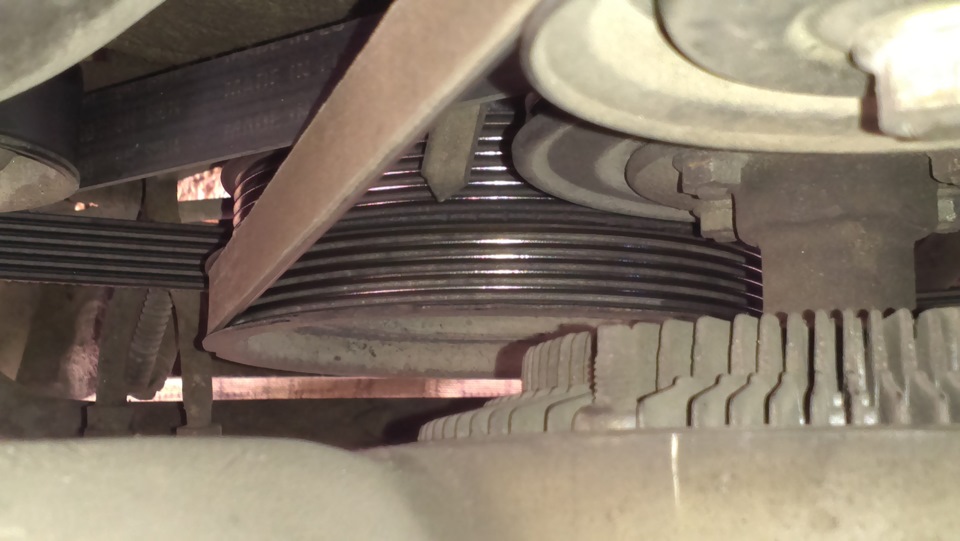

На шкиву нет отметки ВМТ. Это ноль по зажиганию учитывая задержки. Поэтому ВМТ первого горшка выставляйте по горшку, т.е. в свечной колодец индикаторный микрометр и банзай.
Неужели все так делают?!
И где тогда находится отметка ВМТ и как она выглядит?
На Ниссанах обычно шпонка на коленвале для крепления шкива при положении её вертикально вверх указывает на ВМТ. А точно выверяется ВМТ таким способом как я написал выше или прикручиванием градусного круга на колено при снятой голове.
Сегодня скину шкив посмотрю…

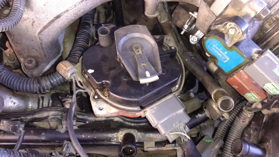

Сунул тряпку — покрутил — услышал пыхнуло и пыль пошла — поставил бегунок на первый — завёлся но очень тупо работает — покрутил трамблёр на заведённом — в одну сторону динамика улучшается, а в другую ухудшается, но не хватает диапазона регулировки — перекинул на зуб — теперь более менее отрегулировал ехать можно — но меня эта котовасия вообще не устраивает… нужно делать!

скинь шкив калена и все ясно будет шпонка или не шпонка, выстави все метки и все ясно будет
Уговорил
метка на коленвалу если не совпадает. снимай шкиф и смотри шплинт. скорей всего провернуло илисрезало. тогда ставить бесполезно. до тебя кто то пошурудил.
пока не восстановишь метку на шкифу — танцы с бубном

Просто говорят на шкиву нет метки ВМТ, а только градусы…
есть. смотри внимательно.
у меня он просто покоцаный …
А то что я сфотал — первое фото — крайняя левая из пяти — это ни она?
да но если шпонку провернуло. то метка пох.
тк что выставляй по поршню. и смотри на сколько метка ушла. или снимай шкиф

снял трамблер, выставил мотор и правильно поставил трамблер? если бы все сделал так машины бы по любому завелась)
Выставил с трамблёром ВМТ, потом снял трамблёр и выставил его по меткам (на контакт 1го цилиндра)

Просто по шкиву коленвала.
Крутил по часовой стрелке (на шкиву 5 меток) и выставил последнюю по ходу…
как на фото

Фото ещё закинул.
ок)), а есть возможность посмотреть что делаю клапана в момент вмт первого цилиндра? и посмотреть метки ГРМ…
