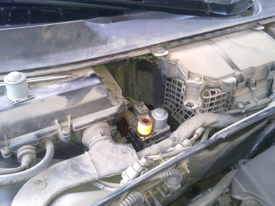

Всем привет! Столкнулся недавно с одной неприятной болячкой часто встречающейся на Audi. В двух словах, еду никого не трогаю, на климате с двух сторон выставлена температура 20 градусов. И вдруг из левого дефлектора, который ближе к стеклу со стороны водителя начинает вырываться адское пламя, точнее дуло как из фена, хоть волосы суши. Начал я крутить климат туда сюда через пару минут подобрав кодовую комбинацию всё заработало нормально. Ситуация повторилась минут через десять — опять те-же манёвры и снова всё встало на свои места. Через неделю когда я забыл о неприятном инциденте снова та-же песня несколько раз за вечер.

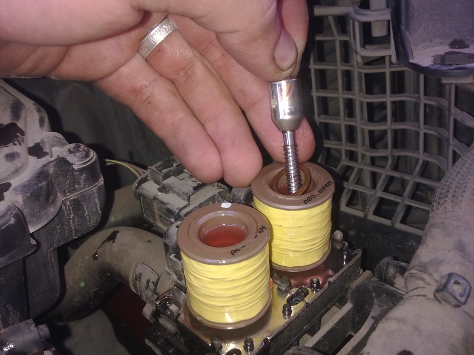

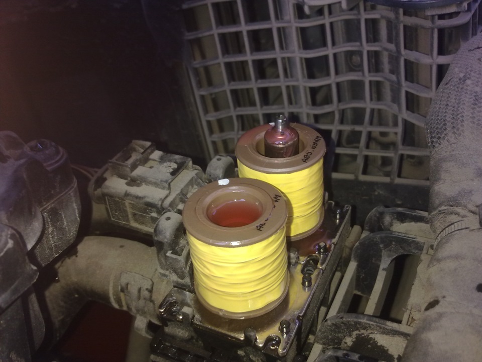

В общем решил я с этим бороться. Для начала посмотрел что нет ошибок по климатической установке, далее с помощью "ODIS" провёл тест исполнительных механизмов — всё работает, на всякий случай выставил базовые настройки. Проблема естественно осталась, тогда я полез в блок клапанов климата. Он находится под жабо почти в центре, возле приточного вентилятора. Добраться до него 5 сек. Выглядит это как на фото правда одна крышка уже снята.

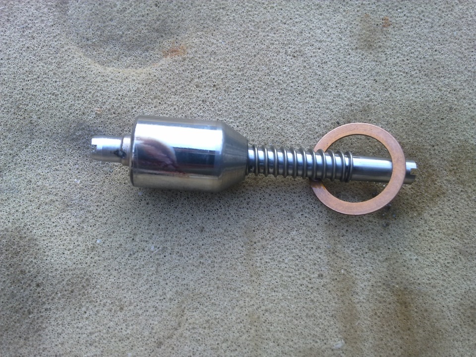

Для начала нужно открыть расширительный бачок чтобы выравнять давление. Дальше торксом Т15 откручиваем 6 винтов. Скорее всего немного польётся антифриз — но это не страшно снимаем крышки клапанов и аккуратно боясь потерять пружинку или медную шайбу вытаскиваем сами клапана.

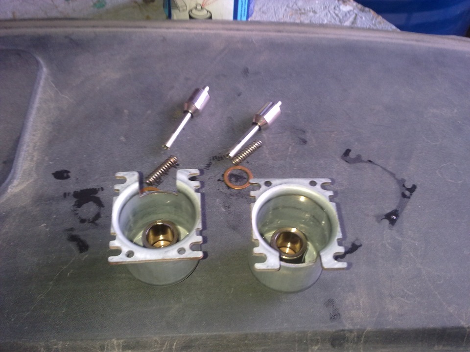

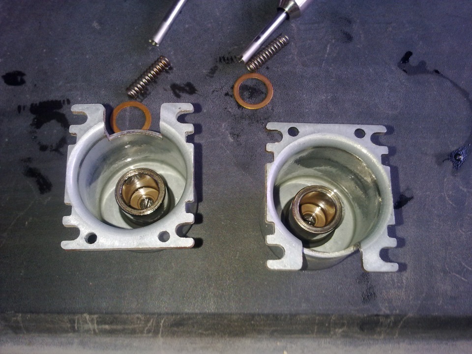

Если есть проблема, то она сразу видна, это или окись или щёлочь или как в моём случае непонятная чёрная хрень (на фото плохо видно)
Дальше нужно счистить налёт желательно не царапать а при помощи химии я использовал очиститель контактов (чистит всё от клея до ржавчины)
Так-же очистил втулку внутри крышки клапана и медное кольцо.
На этом всё собираем всё в обратной последовательности и наслаждаемся правильной работой климата (если повезло, если нет -то есть вероятность попасть на замену блока клапанов)

Это полумера. В итоге все равно блок клапанов под замену… но можно потянуть немного времени, поковырять блок, пожечь руки, но итоге один…
Попробуй — работы на 20 минут, если поможет, то хорошо. Удачи!

Колечки медные можно убрать, на новых блоках их нету) Может из за них заедать)
