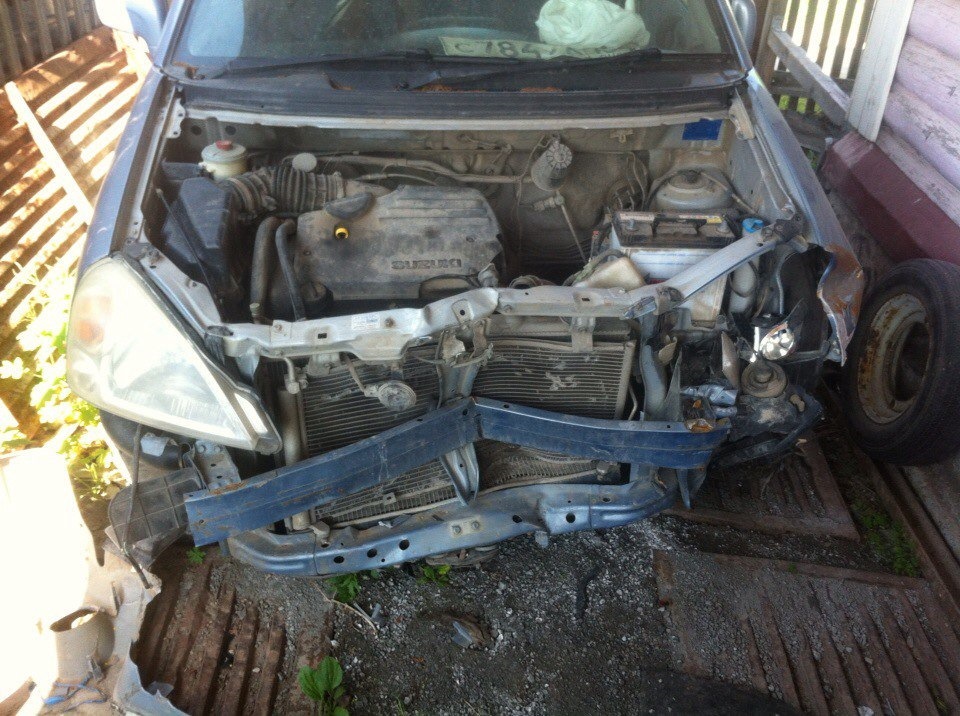

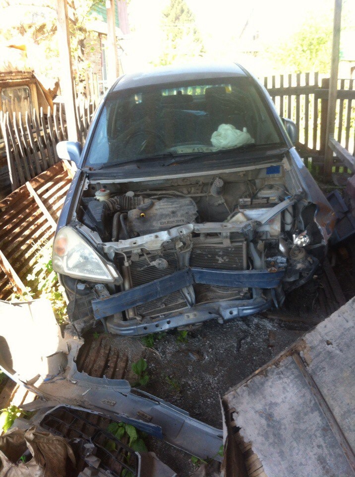

Привет всем!Я купил аерио седан битое в морду но это очень редкая модель в моем городе и ноускат на нее ненайти!а вот лиан достаточно!И возник вопрос не одинаковы ли их кузова? и подойдет ли морда от лианы на аерио?
по лиане сказать не могу, а вот на примере Сузуки Банено(левый руль) и Сузуки Култус(правый руль) морды одинаковые один в один, отличия только в радиаторах и под капотом перегородка между моторным отсеком и салоном разные(зеркальные) +дворники в обратном направлении, а так вся морда взаимозаменяемая… Поэтому думаю и в твоём случае всё одинаковое будет
одинаковые. если год одинаковый. только названия разные. не думал что в Новосибе мало таких машин, ведь раньше весь прруль в Сибирь именно оттуда гнали )
Привет) По кузову не должно возникнуть проблем. Если машина до 2003 (2004) года выпуска. Я так понимаю, что она 2002 год максимум… Обратись сюда: razborka-liana.ru/ все подскажу и расскажут :)

Лиана копия аерио.
Морда точь в точь, как на моей аерио, зайди у меня посмотри фото .а здесь все есть и пришлют хоть целый кузов без проблем.bibinet.ru/

поищи во владике ноускат, должен быть и крыло тоже. Оптику ставь лиановскую
Поддержу во Владике есть100 процентов(Ноускат).
во владике есть это да) неохото морочиться с доставками и прочим… по этому и интересуюсь за сходство с лианой
Поверь так на много проще, ДЛ и дело в шляпе.
2002 год .я тоже думаю что они одинаковы. но на страх и риск пока думаю брать морду от лианы .спасибо но от моего города питер очень далеко
