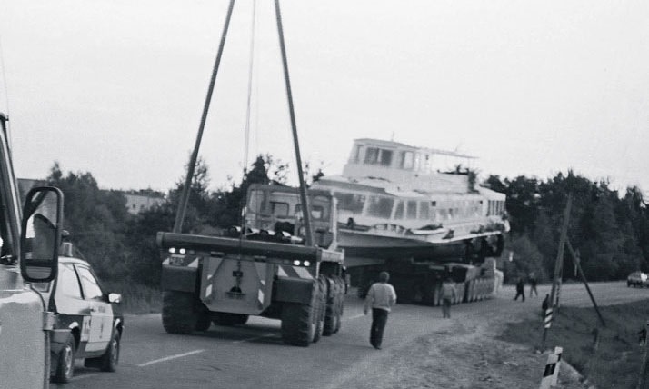

51. Перевозка крупногабаритных и (или) тяжеловесных грузов возможна в случаях, когда груз не может быть разделен на части без риска его повреждения.
Не допускается движение транспортных средств, перевозящих крупногабаритные грузы, организованными колоннами.

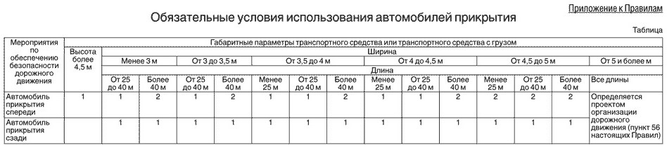

52. Для обеспечения безопасности при перевозке крупногабаритных и (или) тяжеловесных грузов и информирования других участников дорожного движения о его габаритах, перечисленных в таблице "Обязательные условия использования автомобилей прикрытия", необходимо использование автомобилей прикрытия.
(устаревшие требования к прикрытию с привлечением машин ГИБДД)

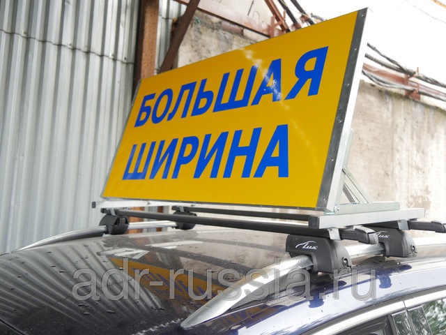

54. Автомобиль прикрытия должен:
1) иметь светоотражающие желто-оранжевые полосы;
2) быть оборудован:
двумя проблесковыми маячками желтого или оранжевого цвета (допускается применение проблесковых маячков, конструктивно объединенных в одном корпусе);
информационным светоотражающим или световым табло желтого цвета размером один метр на 0,5 метра с текстом "БОЛЬШАЯ ШИРИНА", "БОЛЬШАЯ ДЛИНА", выполненным из световозвращающей пленки синего цвета с высотой шрифта 14 см;
устройством для определения высоты искусственных сооружений и других инженерных коммуникаций.
Проблесковый маячок устанавливается на крыше транспортного средства или над ней. Способы установки проблесковых маячков должны обеспечивать надежность их крепления во всех режимах движения и торможения транспортного средства.
55. Информационное светоотражающее или с внутренним освещением табло должно устанавливаться на крыше или над ней автомобиля прикрытия за проблесковым маячком по ходу движения и использоваться в целях дополнительного информирования участников дорожного движения о габаритных параметрах транспортного средства:
при ширине транспортного средства с крупногабаритным грузом свыше 3,5 метра — "БОЛЬШАЯ ШИРИНА";
при длине транспортного средства с крупногабаритным грузом более 25 метров и при одновременной ширине не более 3,5 метра — "БОЛЬШАЯ ДЛИНА";
при ширине транспортного средства с крупногабаритным грузом свыше 3,5 метра и одновременной длине более 25 метров на автомобиле прикрытия, следующим впереди, — "БОЛЬШАЯ ШИРИНА", а на автомобиле прикрытия, следующим позади, — "БОЛЬШАЯ ДЛИНА".
Приказ Минтранса №7 от 15.01.2014г.
