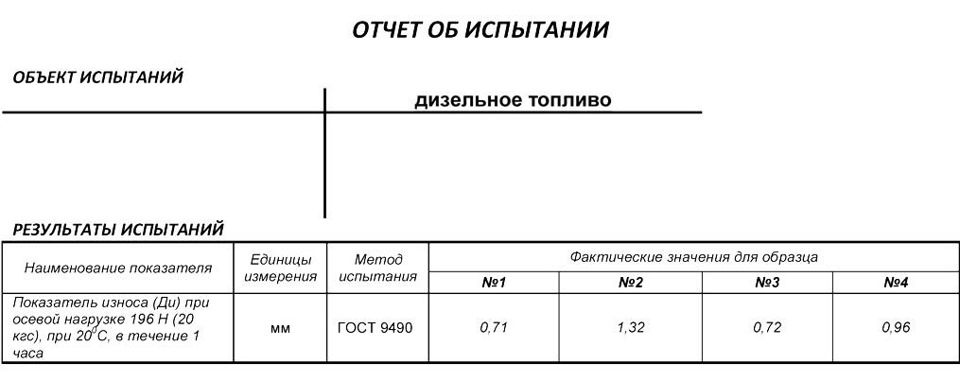

Было дело, даже отправлял ДТ в лабораторию для теста на диаметр пятна износа с предварительно смешанными компонентами.
Делалось в лаборатории в Тюмени
Тест №1
Образец №1 ДТ + WYNNS Supremium Diesel W22911 (1:1000)
Образец №2 ДТ ( без добавок)
Образец №3 ДТ + Gulf 3000 TC-W3 (1:200)
Образец №4 ДТ + NGN Marine TC-W3 (1:200)
Для замешивания использовалось ДТ Татнефть Евро-3
тогда первый тест показал, что лучший результат с WYNNS Supremium Diesel W22911 и тогда он был по цене самый оптимальный

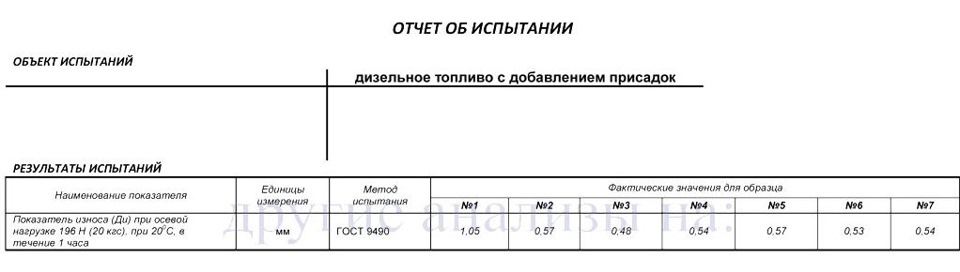

Тест №2
Образец №1 ДТ + лукойл 2Т (1:200)
Образец №2 ДТ + LM Diesel Systempflege (арт. 7506) (1:300)
Образец №3 ДТ Лукойл (Экто евро-5). Чистое
Образец №4 ДТ ТНК (евро-5). Чистое
Образец №5 ДТ + WYNNS Supremium Diesel W22911 (повторно) (1:1000)
Образец №6 ДТ + PETRO-CANADA 2-Cycle Motor Oil, API TC (1:200).
Образец №7 ДТ Лукойл (Экто евро-5) + Тотек Евро 4/5
Примечание. Для тестов "ДТ + присадки" в качестве топлива всегда использовалось ДТ Лукойл (Экто евро-5). На его базе выполнены все замесы.
Тогда сделали вывод, что в толпиво Лукойл ДТ-5 лучше масло лукойл 2Т не добавлять :)
Разрушили миф, что, мол, из топлива евро-5 убрали всю серу, поэтому оно не смазывает и идет повышенный износ. Смазывает, очень хорошо, как с добавкой масла.

Так что тогда получается ? Если дизтопливо евро 5, то ничего добавлять не стоит ? А судя по тестам, так ещё хуже становится ? А с маслом так и в два раза хуже ? А у нас только евро 5 на заправках, и больше никакого нету .
выходит так
В первом тесте всё как-бы красиво, а во втором не может быть ошибок, всё точно ?
в первом тесте ТАТНЕФТЬ ДТ-3, во втором ДТ-5
Вроде всё логично смотрится по рез-там
но и лаба могла накосячить
так то можно повторить результат с другими маслами если денежку собрать.

судя по второму тесту присадки не нужны если лить Лукоил
Если уверен что ДТ-5 то да, там уже всё есть
