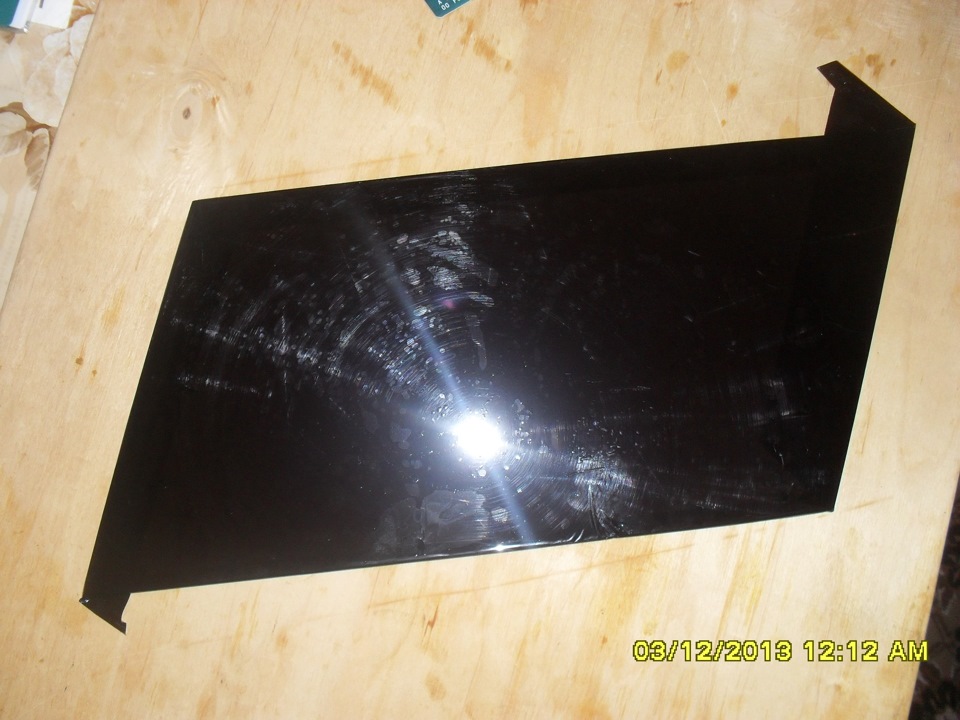

Давно хотелось попробовать смастерить короб сабвуфера. Вот наконец после того как один хороший человек помог с чертежом, я собрал все необходимые материалы начал чертить, пилить, смазывать, закручивать …
Сабвуфер PIONEER TS-W304R

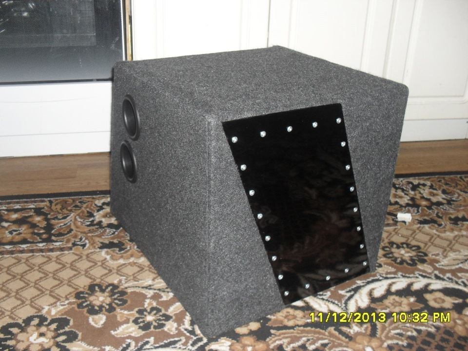

С самого начала хотелось сделать саб не таким как у всех. В связи с этим было принято решение углубить голову саба в короб (такие коробы еще называют "Бандпасс"). Таким образом в коробе получились две части: фронтальная часть и тыловая часть. Во фронтальной части по диагонали было вырезано окошечко. После этого это самое окошечко было закрыто тонированным оргстеклом. Также внутри фронтальной части была установлена подсветка из красной светодиодной ленты. Ленты почему красная — потому что на этой модели сабвуфера PIONEER TS-W304R есть красный обод. Подсветку при желании можно было выключить для этого на спинке находилась кнопка вкл/выкл.

Интересное решение со стеклом жаль фотки с подсветкой за стеклом нет.
Может я что то не так понимаю, а зачем орг стекло перед сабом?! Его не выдавит
Нет.

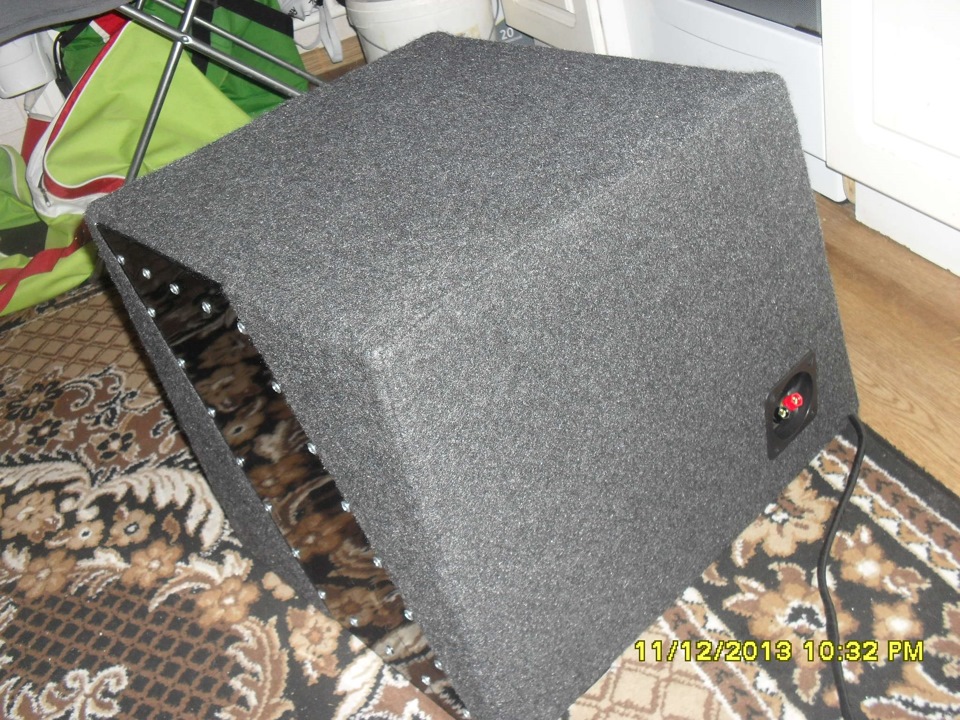

А кто посоветовал ДСП на саморезы крутить?
Саморезы при установке оргстекла не использовались ! А при сборке короба да саморезы и герметик.
Так кто посоветовал то использовать саморезы при сборке? Или сам решил?
А как без саморезов по твоему короб делать. Я думаю все так собирают. Или ещё есть другие варианты?
конечно есть))) Конфирмат. ну это на будущее. саморезы не держат в дсп
а что держит в ДСП?
Не понял, ты про что?
конечно есть))) Конфирмат. ну это на будущее. саморезы не держат в дсп : ему отвечал)
kos-520
А можно по подробнее про этот конфирмат. Или может ссылочку дашь где про него написано.
Это винт такой. Про него просто загугли. Я корпусную мебель делаю, и знаю как держется саморез в дсп и как держит комфмрмат. Посмотри в блрге у меня на чём короба собранны

Сомневаюсь, что ваш "бандпасс" был рассчитан корректно
Личное мнение должно быть у каждого!:)
А со стороны стекла он куда качает? Я что то тунеля на фото не увидил.
Со стороны стекла фазоинвенторов нет
понятно, всё для красоты и не какого расчёта.
согласен
woins777
Обычный бандпас 4 порядка, у него нет ФИ в одной из нагружаемых камер. Имеет место быть при правильном расчёте. Хотя по мне бандпас не для музыки, а для давки;)
Классный саб . подскажи какой клей для корпета использовал?
спасибо) использовался клей титан
Спасибо буду пробовать
пожалуйста, удачи)
Yak7
Я обычным пва клеил, 0.5 литра рублей 80 стоит

Чет на фотках косое стекло, а на фотке с подсветкой квадратное. Толщина стекла какая?
на фотке с подсветкой оргстекло еще не установлено. Толщина 5 мм

ой, что-то подсказывает мне, что не очень хороший человек помог таким чертежиком:) Бандпасс (рассчитанный ли?), с оргстеклянной заглушкой, которая будет бубанеть на частоте собственного резонанса — ну прям классика жанра:) Но сделано добротно.
))) бубанеть она не будет, она очень хорошо установлена!
Зря возражаешь. Чел выше дело говорит.
ничего подобного не наблюдалось
или сравнить не с чем.
ArturFS
будет, вне зависимости от того, как и сколькими саморезами закреплена. Податливый тонкий материал (5мм вроде?), который установлен в маленький закрытый объем с диффузором динамика — компрессионная камера получается) И это стеклышко полюбому будет нехило колбасить, и эта колбасня точно не украсит звук.
Я не спорю, что с сабом гораздо лучше, чем без него, что бас получился глубоким и насыщенным. (в сравнении с блинами, например) Я про то, что если сделать добротный ЗЯ или хорошо рассчитанный ФИ — результат был бы СОВСЕМ другим:)
Не будет! Закреплено оргстекло не саморезиками, а насквозь мебельными винтами.
