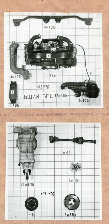

После испытаний автобусик подвергли полной разборке — вплоть до мелких деталей! Все эти детали педантично взвесили и затем сфотографировали.

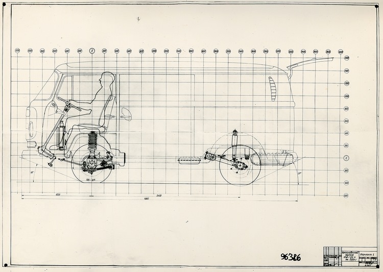

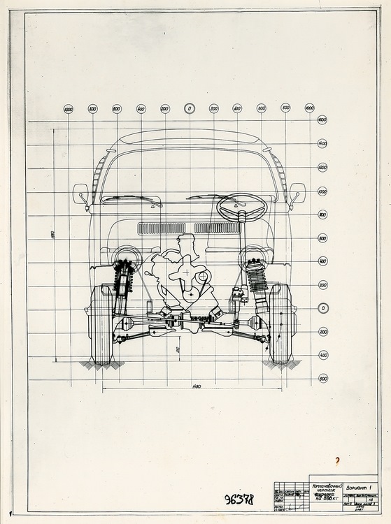

Эти компоновки мы обнаружили в архивах НАМИ. На них — проект «фургона на 800 кг» с кузовом Транспортера, но…подвеской McPherson, передним приводом и передним же расположением двигателя — похоже, на базе «москвичевского»!
