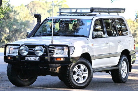

Автомобиль для испытаний
Чтобы полностью сосредоточиться на разнице в работе каждого амортизатора, мы оставили как можно меньше переменных параметров в процессе испытаний. Для полевых испытаний в рамках этого анализа мы использовали автомобиль Toyota LandCruiser 100-й серии. Это автомобиль с бензиновым двигателем объемом 4,5 л и крепким передним и задним мостом.
TOYOTA Land Cruiser — типичный полноприводный автомобиль с рядом деталей, которые помогают его передвижению по бездорожью. Он оснащен стальными передним и задним бамперами, креплением запасного колеса, дополнительным топливным баком на 180 л – в дополнение к основному баку на 90 л. Также у него есть багажник на крыше, задние грузовые отсеки и шины 285/75 R16 Copper STT.
Что касается подвески, мы установили новые прочные 2-дюймовые пружины King Springs, которые закрепили специалисты из Wholesale Suspension в Пенрите. Также они полностью проверили состояние автомобиля, чтобы убедиться в его полной готовности к началу испытаний. Таким образом, мы могли сравнить работу каждого амортизатора в деталях, будучи уверенными, что все компоненты подвески машины остаются неизменными на протяжении всего испытания и на качество езды не влияют износившиеся детали.
Испытания проводились с двумя пассажирами и при полных бензобаках. К задним грузовым отсекам были добавлены свинцовые грузила, чтобы довести вес автомобиля до 3180 кг.

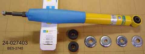

BILSTEIN – B6 OFF-ROAD
Цена: $220 за каждый
Производство: Германия
Гарантия: один год/20 000 км
Bilstein – не новичок в мире высококачественных амортизаторов, и хотя вам может показаться, что цена слишком высока, его преимущества весьма очевидны. Это прочный однотрубный амортизатор, подлежащий полному восстановлению в случае сбоев.
Амортизаторы Bilstein B6 Off-Road справились практически со всеми видами покрытия, которые мы им предоставили. Водителю было очень комфортно, что отразилось в его отзывах. Небольшим недостатком такого точного контроля можно считать самый жесткий ход из всех протестированных моделей, но во время поездки это не вызывало дискомфорта. Жесткий ход – не самая большая цена полного контроля управления.
Мнение Брюса: торможение и управление с этим амортизатором давались легко. При разгоне машины на втором круге испытаний тряска была минимальной. Как на бездорожье, так и на асфальте (в особенности на асфальте) амортизатор проявил себя хорошо, что дает водителю чувство уверенности на стандартных скоростях. В целом, этот амортизатор очень качественный, если вас не смущает жесткость хода.
Самая высокая температура на бездорожье: 135 С
Самая высокая температура на асфальте: 60 С

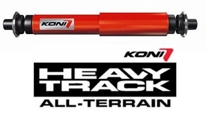

KONI – HEAVY TRACK
Цена: Передний: $ 274 за каждый/ Задний: $ 303 за каждый
Производство: Нидерланды
Гарантия: Три года/неограниченный пробег
Амортизаторы Koni Heavy Track имеют преимущество в возможности регулировки. Основной целью регулировки является компенсация износа, поскольку срок службы амортизатора, как и всей подвески, около нескольких лет. Амортизатор необходимо вынуть и сжать, чтобы произвести регулировку. Хотя изначально фирма Koni подгоняет амортизаторы к конкретному автомобилю с минимальными установками, вы все равно можете установить собственные параметры.
Поршень взаимодействует с нижним клапаном в основании амортизатора при его полном сжатии. При перевороте корпуса и вала по часовой стрелке происходит подгонка клапана, и сила отскока возрастает. Это может изменить ощущения от хода автомобиля, сделав его на 100% жестче, чем при более низких параметрах. Мы проверяли KoniHeavy Track при установке на полтора оборота от заданных фирмой параметров. Это идеально подошло нашему автомобилю с дополнительной передачей и более тяжелыми пружинами.
Мнение Брюса: Эти амортизаторы дают немного жесткий ход. Хотя на бездорожье они и были немногожестче остальных, при езде по ухабах это не создавало дискомфорта, причем амортизаторам удавалось уверенно справляться со своей задачей как при ударе, так и на отскоке, чего не скажешь о других моделях. В качестве компенсации за жесткий ход на бездорожье вы получаете удобство управления за рулем. С моей точки зрения, управление было очень точным и оставило приятные впечатления. Как на бездорожье, так и на асфальте эти амортизаторы обеспечили очень устойчивую езду.
Самая высокая температура на бездорожье: 97 С
Самая высокая температура на асфальте: 41 С

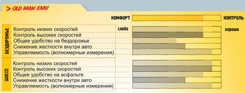

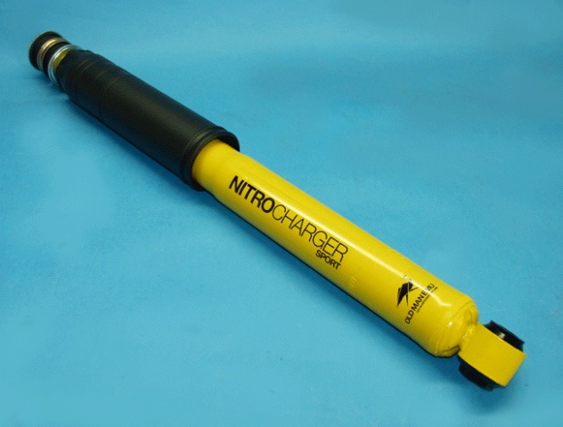

OLD MAN EMU – NITROCHARGER SPORT
Цена: $ 170 каждый
Производство: Австралия
Гарантия: три года/60000 км
Амортизатор Old Man Emu Nitrocharger Sport показал себя с хорошей стороны как на полевых испытаниях, так и на динамометре. Очень приятно видеть, что товар, на 100% спроектированный и произведенный в Австралии, оправдывает свою стоимость. Защитная решетка этого амортизатора сделана из легкого пластика и позволяет заглушить звуки стука гравия под автомобилем. Мы заметили, что к концу нашей проверки эти решетки начали стираться по бокам амортизатора. И хотя это только поверхностное истирание, позже это может вызвать трение с окрашенной поверхностью.
Мнение Брюса: эти амортизаторы отлично себя проявили на первом и втором кругах полевых испытаний, создавая неизменно стабильные условия езды. Ход был значительно более жесткий по сравнению с другими моделями, но это неизбежное последствие высокого уровня контроля на дороге. На асфальте амортизаторы проявили себя одними из самых надежных и гарантирующих легкость управления. Они показали потрясающие показатели на асфальте, особенно при перемещении веса на скоростных поворотах вправо и влево.
Самая высокая температура на бездорожье: 100 С
Самая высокая температура на асфальте: 46 С

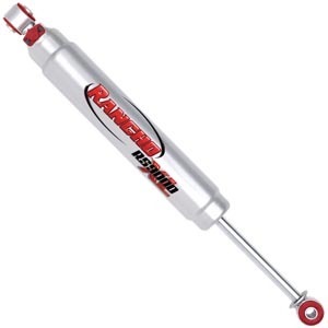

RANCHO – RS9000 XL
Цена: $198 каждый
Производство: США
Т.к. это внешне регулируемый амортизатор, у него есть преимущество настройки работы для широкого спектра условий. Для нашего испытания на бездорожье мы поставили Брюсу минимальные установки, но вскоре обнаружили, что для контроля над такой крупной машиной как Cruiser этого мало. После небольшой паузы Уэйн перевел их в режим максимальной жесткости (отметка 9), и мы смогли продолжить испытание.
В Rancho использована уникальная конструкция клапана, которая сочетается с трехтрубным строением. Клапан контролируется иглой с пружиной, установленной в нижней части амортизатора. Игольчатый клапан находится сразу за ручкой регулирования и контролирует поток масла, циркулирующего в амортизаторе.
Мнение Брюса: Удивительно, но даже после установки на самый жесткий режим эти амортизаторыне до конца контролировали движение автомобиля, и его качало, особенно при переносе веса из одной стороны в другую, когда нужно было менять направление между углами и при торможении. Из-за своей мягкости они не давали особой уверенности водителю на скорости, как на бездорожье, так и на асфальте. Этот амортизатор лучше подходит для медленной езды по бездорожью и будет гораздо эффективнее работать на автомобилях поменьше.
Самая высокая температура на бездорожье: 80С
Самая высокая температура на асфальте: 45С

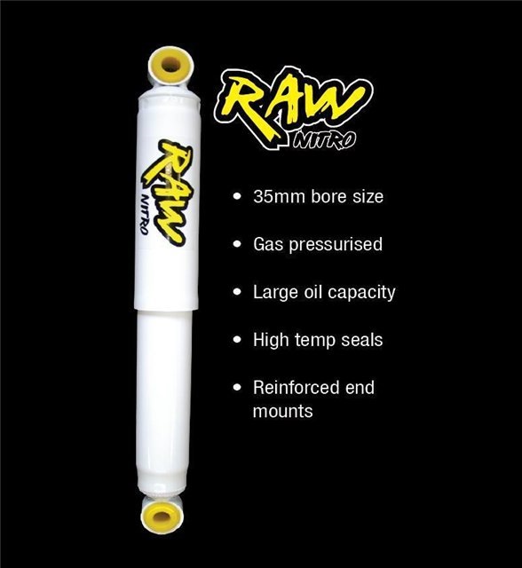

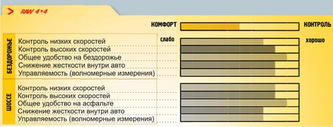

RAW 4X4 – NITRO MAX
Цена: от $145 за каждый
Производство: Южная Америка
Гарантия: два года/неограниченный пробег
Raw 4x4 – Nitro Max – это довольно крупный амортизатор. Диаметр цилиндра у него 41 мм, всего корпуса 70 мм. Этот крупный амортизатор легко справился с грубой трассой бездорожья. Кроме внушительных размеров у Raw 4x4 есть уникальный газовый элемент внутри внешнего корпуса, который помогает справляться с трудностями долгой езды по бездорожью. Крупный амортизатор идеально вписался в переднюю часть подвески, а по сторонам задел проводку АБС.
После первоначальной установки амортизатора на корпусе остались отметины, но после регулировки все пошло гладко. Вкладыш, помещенный на конец амортизатора с наружной резьбой, имел самый большой внешний диаметр из всех тестируемых моделей. Плоские шайбы, которые фиксировали вкладыш на конце переднего амортизатора, к концу испытания слегка погнулись. Это было отнесено на счет того, что толщина шайб была меньше, чем того требовал размер амортизатора.
Мнение Брюса: Этот набор амортизаторов хорошо контролировал автомобиль на дороге, обеспечивая высокий уровень комфорта и сцепления с дорогой. Внутри автомобиля было удобно находиться, т.к. амортизаторы глушили все проблемные участки нашей трассы. На больших покатых ухабах отскок у машины был несколько сильнее по сравнению с остальными моделями. В целом, это довольно сбалансированные амортизаторы.
Самая высокая температура на бездорожье: 78 С
Самая высокая температура на асфальте: 42 С

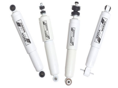

THE ULTIMATE SUSPENSION – AUSSIE RYDER
Цена: $ 135
Гарантия: два года/80 000 км
Амортизаторы The Ultimate Suspension очень хорошо справились с ухабами на низкой скорости. Езда с ними была комфортной, обеспечивая надежность автомобилю при прохождении разных видов покрытия. Также у них есть преимущества замены для более долгого срока службы. На самом деле, замена амортизатора обойдется вам где-то в $60. Срок гарантии на два года или пробег 80000 км имеет немного иную перспективу – смотря, что наступит быстрее! Например, если вы в год проезжаете только 20 000 км, то гарантии вам хватит на четыре года.
Мнение Брюса: Эти амортизаторы работали хорошо, придавая автомобилю баланс без излишней жесткости хода. На низкой скорости по бездорожью они показали отличный результат с лучшим сцеплением, чем у других моделей. На более скоростных участках трассы автомобиль немного качало, потому что амортизатор начинал работать быстрее, и в результате движение автомобиля было более волнообразным, чем у других амортизаторов при прохождении ухабов. Если более мягкий ход вам по душе, тогда эти амортизаторы сослужат вам хорошую службу.
Самая высокая температура на бездорожье: 88С
Самая высокая температура на асфальте: 48С

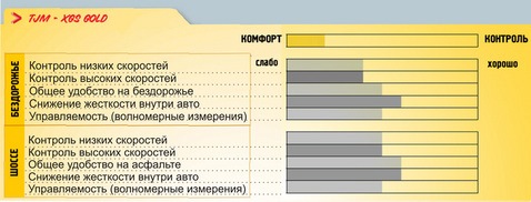

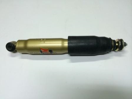

TJM – XGS GOLD
Цена: $ 169 каждый
Производство: Китай
Гарантия: три года/60 000 км
С внешней стороны у TJM XGS есть все для твердого хода, готового к пересеченной местности. Стальные решетки от попадания камней, резиновые вкладки и довольно крупный корпус. Также у них есть встроенный гидравлический буфер сжатия, который помогает избежать повреждения амортизатора при полном сжатии.
Не стоит и говорить, что автомобиль всегда должен поработать с другими буферами сжатия, прежде чем можно будет полагаться только на один амортизатор при подъеме.
Мнение Брюса: это одни из самых мягких амортизаторов на испытании. Водителю они не гарантируют уверенности при контроле веса на ухабистой местности. Если вам нравится мягкий ход, то эти амортизаторы вам подойдут. Из всех видов покрытия, на которых проходили испытания, лучше всего они себя показали на бездорожье при низкой скорости.
Самая высокая температура на бездорожье: 86С
Самая высокая температура на асфальте: 42С

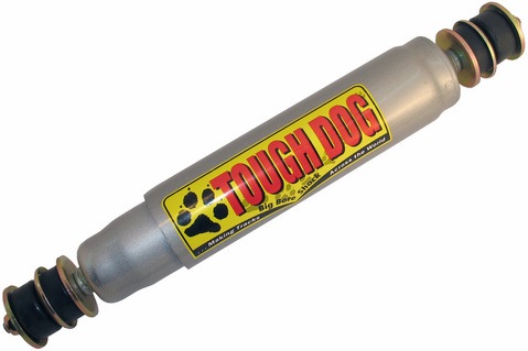

TOUGH DOG – FOAM CELL Лучший результат!
Цена: $ 160 за каждый
Производство: США
Гарантия: два года/40 000 км
У Tough Dog Foam Cell был самый долгий ход поршня из всех моделей задних амортизаторов. Также у него был самый большой диаметр цилиндра (41 мм), и только в нем была использована пенистая клетка. Это единственный амортизатор со второй защитой от попадания камней на более уязвимой нижней части заднего амортизатора.
Сочетание хорошего качества по небольшой цене и отличных рабочих показателей помоглоTough Dog Foam Cell взять корону победителя по всем параметрам, обойдя других довольно серьезных соперников.
Мнение Брюса: Только выехав с базы, я понял, что под машиной установлено нечто особенное. Эти амортизаторы давали автомобилю непревзойденный баланс как спереди, так и сзади, что позволяло ему идти ровно там, где другие не справлялись. Они легко преодолели неровности покрытия, ни разу не покачнув автомобиль при прохождении трассы. Водитель получает уверенность при езде, и даже на самых сложных участках трассы ход машины не менялся.
Баланс комфорта поездки и контроля хода просто идеальный. Достаточно мягкий для поглощения ударов на грубой поверхности, но достаточно жесткий для обеспечения комфорта этот амортизатор позволяет уверенно чувствовать себя на дороге.
Самая высокая температура на бездорожье: 91С
Самая высокая температура на асфальте: 37С
