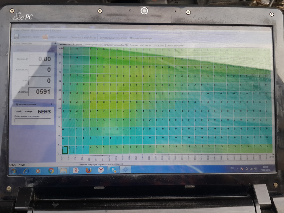

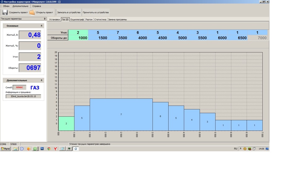

Покатался я с такими углами, рекомендованными производителями вариатора, да и много где еще на просторах…
Вроде всё хорошо, нравится, едет… Но наткнулся на публикацию уважаемого Кузнецова Сергея Николаевича:
www.60-2.ru/forum/viewtopic.php?t=6&f=10
(особенно предпоследний абзац)
решил попробовать, применяем…

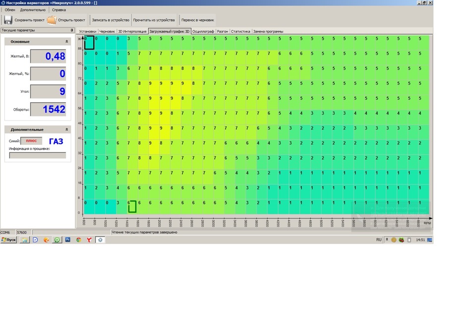

Но когда, открыв вкладку, загружаемый график 3D вижу, что угол в 9 гр. применяется в очень узком коридоре оборотов, а на холостом и без нагрузки, вообще 0, немного не согласился…

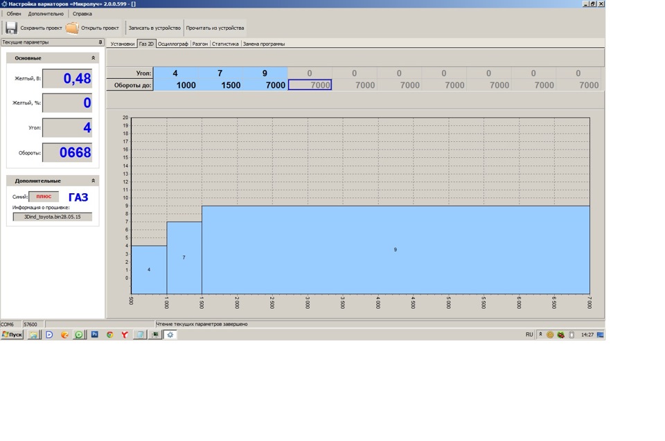

И решил ради эксперимента отключить режим 3D, покатаюсь пока на 9 гр.
При старте в пол и до отсечки идет постабильнее, чем в первом варианте углов, и при полной нагрузке сети, на холостом ходу, кондиционер + дальний свет, двиг. работает ровнее, чем с 2 гр.
Кто, что думает, комментируем, обсуждаем…
Настройки продолжаются, всем спасибо за внимание.

Я до 1000 оборотов 0 поставил, потому что даже на 3 градуса начинают плавать холостые обороты.
Рекомендованная прошивка не пошла, углы задраны, двигатель работал как дизель.
Пошёл другим путём, снял стоковую карту бензинового мозга и тупо добавил 20%, пока остановился на этом.
Сложный путь))
У меня до 1000 пробовал сначала 2, потом 4 — лучше…

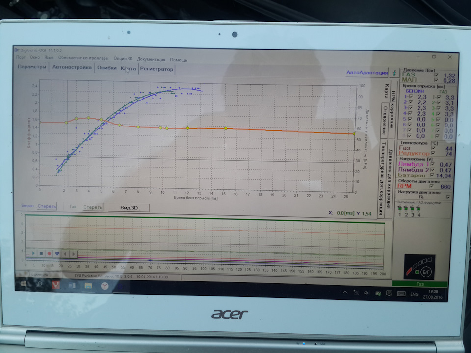

Вопрос не много не в тему. Стоит оборудование 4 уровня BRC, форсунки вальтек. Вариатор нужен?
Нет. Прошивка твоего 7.9.7 решение. Хотя установщики с удовольствием напарят, а на меня тут набросятся щас )))
Спасибо, реально слышал с оборудование BRC не нужен ни какой вариатор, оно само все регулирует, а остальное все пыль в глаза. Большое Спасибо
Зажигание регулирует ЭбУ машины. Твой бошак с этим справляется офигенно, но можно немного помочь. Хотя если у тебя спорт — то трогать не надо, там итак углы выставлены огого какие.
Да Я и так доволен, думаю спрошу на всякий
kachran
Сергей Николаевич же обратил внимание, что газомозги не могут влиять на угол, хотя утверждать про БРЦ не буду, надо схему подключения смотреть…

Только что свой настраивал, от 600- 750 поставил угол 3 и от 750-4000 поставил угол 9 при этом я катал карту разгона и при 9 самые лучшее показатели.
