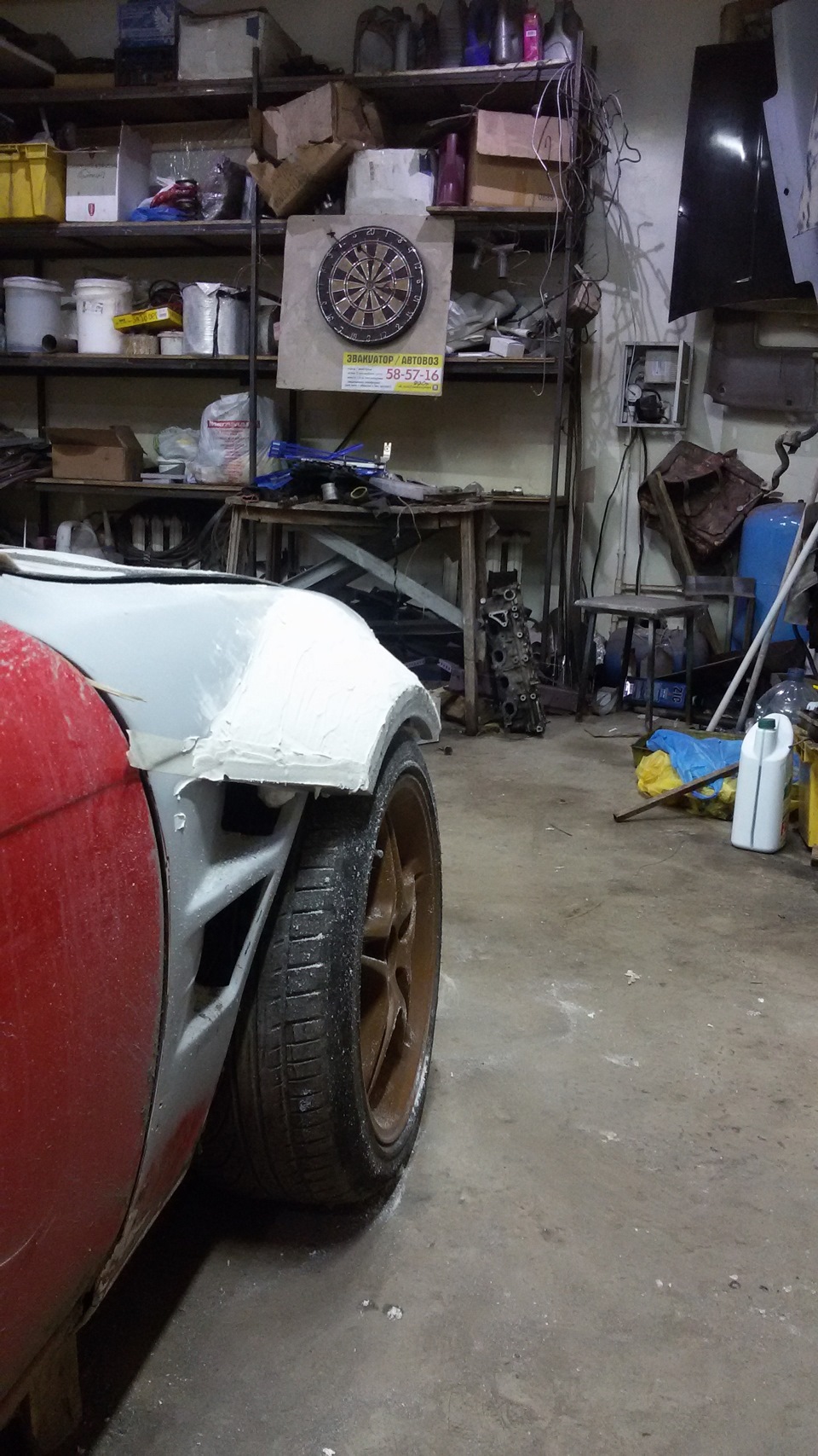

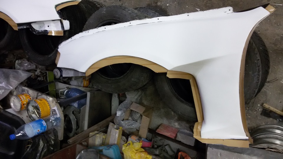

После изготовления новых рычагов, в крылья +50 перестали влезать колеса) Надо было как-то решать данную проблему.Использовать фендеры не хотелось, оченьони мне не нравятся. Для поиска идей этого обратился к Googlу, говорят он умный)) Пересмотрел миллион различных вайд-бодей, но все не то. Почти везде одно и то же. ибо расширение крыла, либо ступенька у двери… В голове конечно была одна идея, почти безумная, т.к. ни на одной Silvia пока еще не видел на тот момент. Это конечно же вариация на тему РОКЕТ КРОЛИКА
Еще пара дней/ночей на обдумывание. и всё! Еду в гараж кроить, пенить, мазать, шкурить…

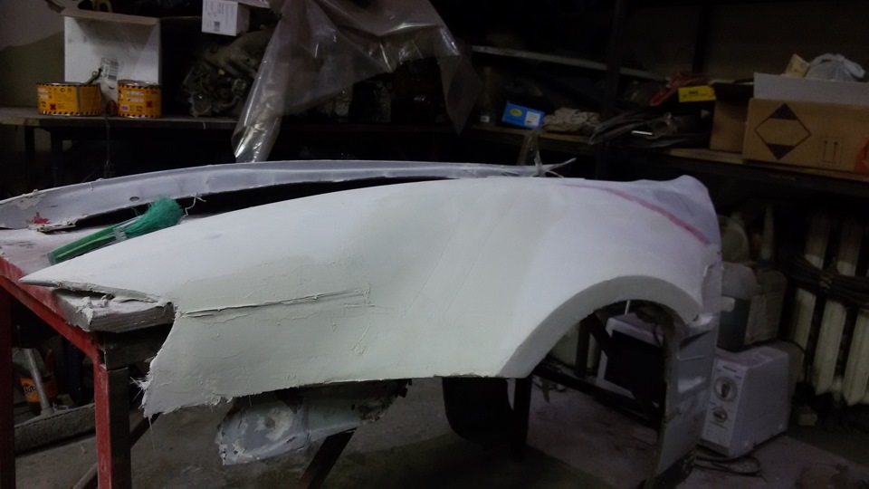

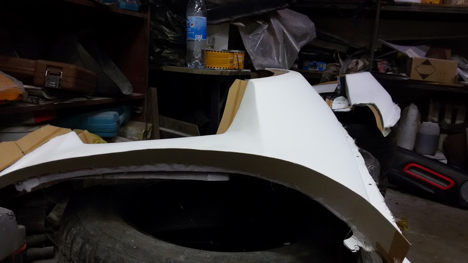

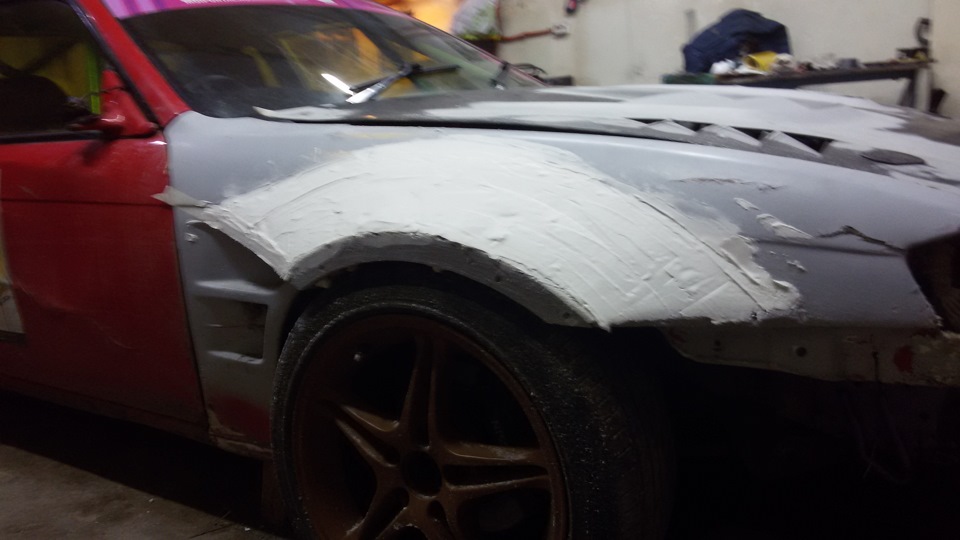

Технологий создания форм много, я выбрал пена+шпакля) Т.к. со шпатлевкой работать привычней, а с пластилином я так и не подружился. Для начала создал скелет из пенополистирола (вроде так называется этот материал) запенил все пеной, потом обрезал, подшкурил … Вариант полного копирования формы Rocket Bunny мне не понравился, очень похоже на фендер. Чем собственно он и является)) Поэтому сделал себе вариацию на тему РОКЕТ КРОЛИКА)
В процессе поделился фотками со знакомыми, мнения разделились. Кому-то нравиться, кому-то нет. Мне вроде нравиться.

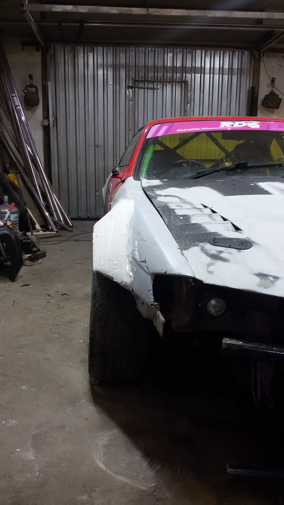

При создании была допущена критическая в моем случае ошибка- скелет создал на авто, далее снял и доводил уже отдельно. После того как мне показалось что все готово, примерил на авто и был поражен…
В скелете все выглядело круто, в процессе изменилось несколько линий, и все стало визуально как-то не так. Вроде ничего по основным размерам не изменилось, но арка стала казаться ну просто мега маленькой. пришлось почти все оторвать и сделать заново.
Поэтому совет- макетировать лучше на машине))

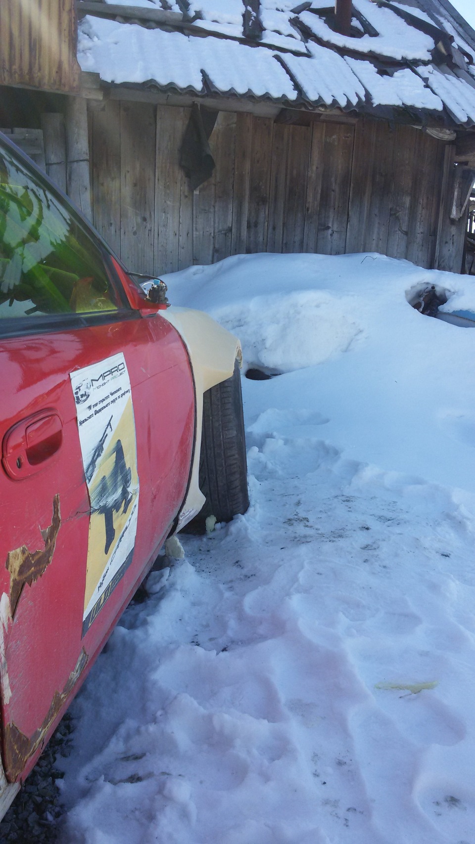

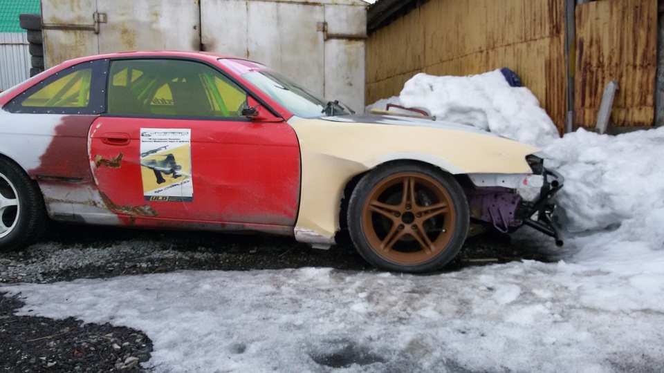

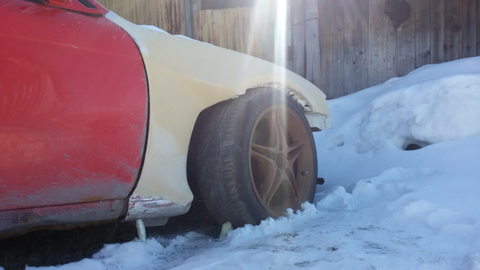

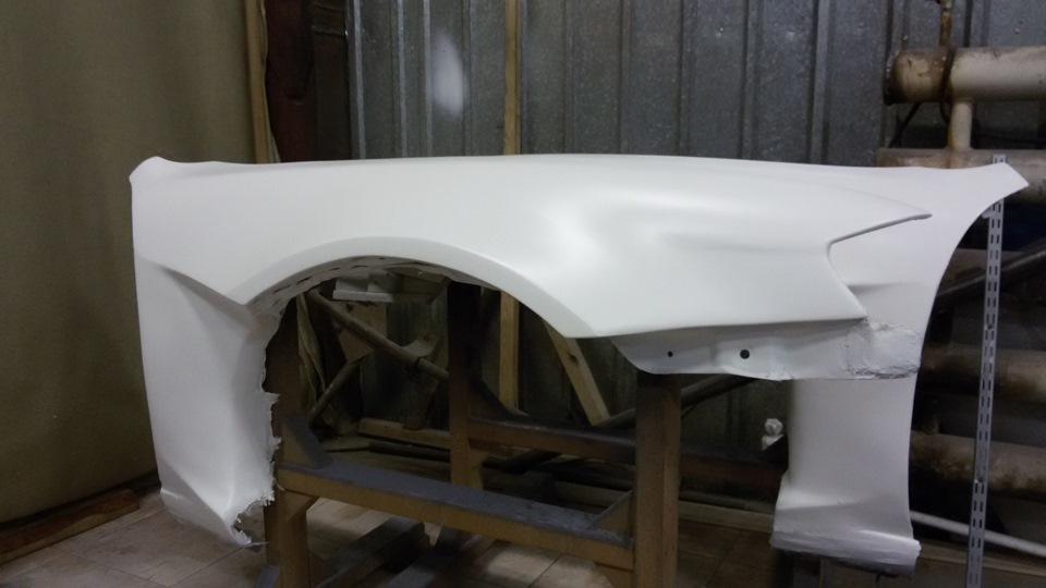

После переделки стало значительно лучше. Ширина крыльев получилась в районе +100-120мм от стока.
После того как все вывел и загрунтовал, понял что время потрачено не зря. Выглядит суперски! (ИМХО).

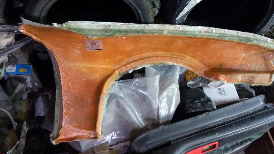

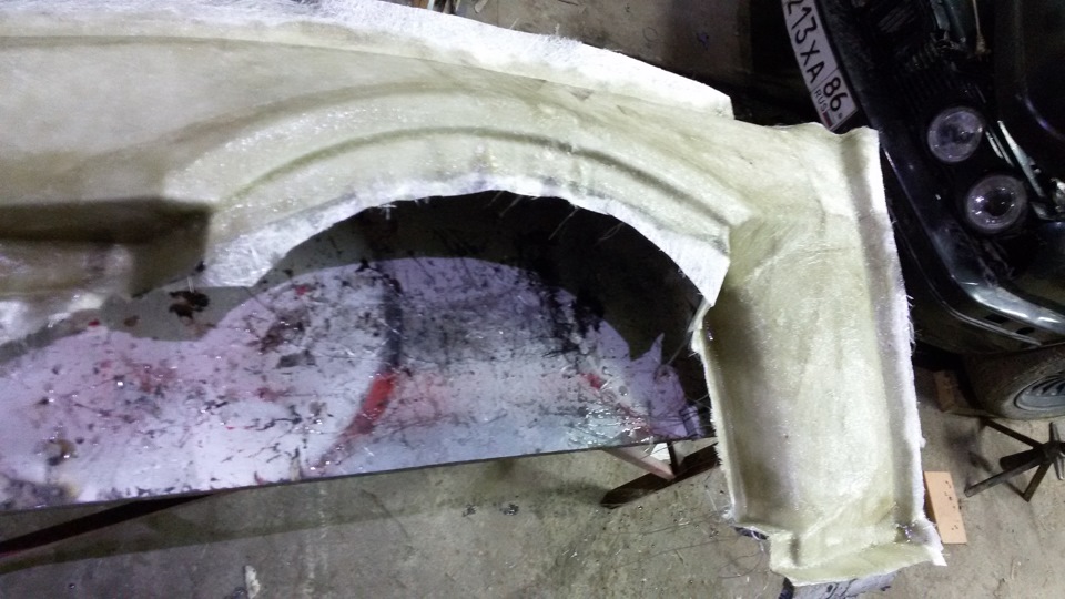

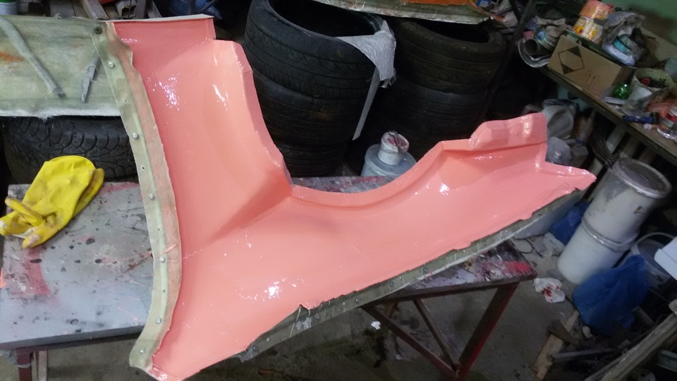

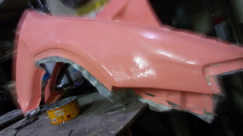

Далее все как обычно — матрица — готовое изделие.

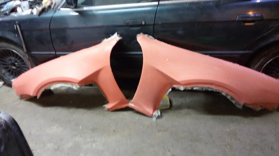

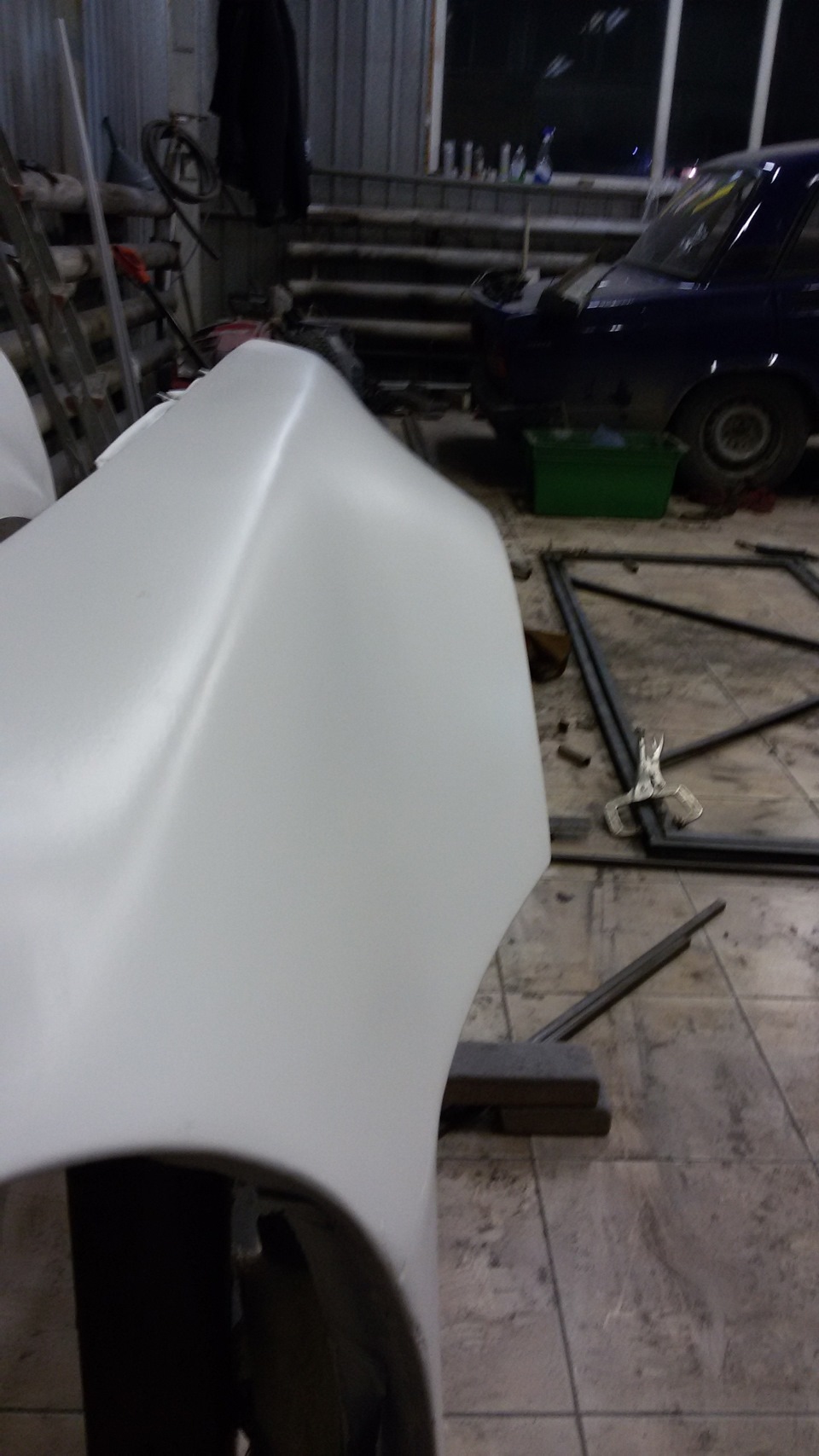

Детали делались с прицелом на уменьшение веса, поэтому всего 2 слоя 300 мата и около 1,5кг смолы. Вес готовых деталей: левое крыло- 1,2кг., правое крыло -1,4кг. Крылья получились достаточно жесткие за счет формы. при это очень легкие.
Когда берешь в руки то происходит ощущение какой-то нереальности, при таком размере они ничего не весят. Так что можно считать задача выполнена — внешний вид + экономия веса получены!

Пластификатор добавлял? Для эластичности.
Нет, без него. Это все ставиться на корч, там не особо важно это. В случае крэша, проще сделать новое)
Отпад!
А вторую сторону как-то зеркалил или тоже делал макет?
Симметрия только на глаз. Поэтому получилось долго. Если полоить два рядом и начать рассматривать, то конечно можно найти разницу. На машине разницу не заметить)
зачетно.какую смолу использовал?
Полиэфирная общего назначения М105
