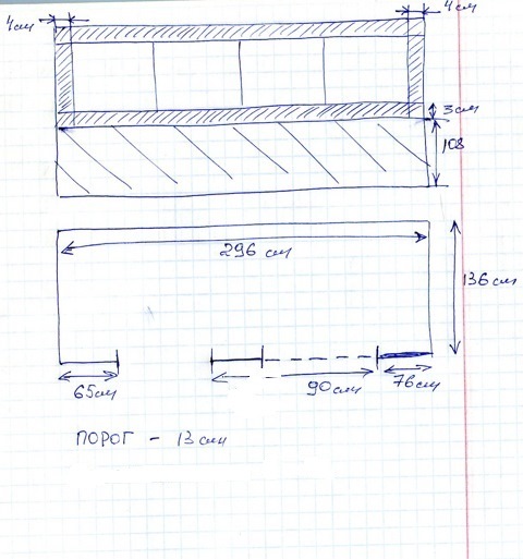

Ребенок уехал на летние каникулы… А я придумал себе занятие — решил окультурить ему балкончик! Остекление стояло алюминиевое, менять его не стал, особо утеплять соответственно смысла не было… Утеплил пол пенопластом — 8 см, стены — 2 см пенопласт и все щели залил монтажной пеной.
Итак по порядку…
Закупил:
1. Брус 100*100 4 метра — 2шт
2. Фанера 15мм 1500*1500 — 2шт
3. Брусочки на обрешетку 20*40 2метра — не помню сколько
4. Пенопласт
5. Стеновые панели МДФ и ПВХ для потолка + всякие уголки и прочая фигня
6. Расходные материалы: пена, саморезы, герметик и тд.
Бюджет: около 11р +-
Как-то так… делал сам в первый раз, никому не платил, на черновом этапе помогали друзья — пилить сверлить… остальное всё в одиночку вечерами после работы… примерно 2 недели…
ЗЫ пока делал, перед сном смотрел Игру престолов! по 2-3 серии))) 3-4-5 сезон практически залпом на одном дыхании… Фильм очень "сильный", оставил рубец на сердце… и на конечное видео передалось ))
Конструктивная критика приветствуется!

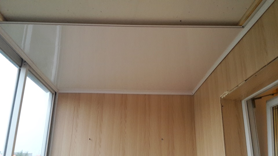

На первый раз не очень похоже.Думаю автор лукавит.С потолком только косяк, провиснет 100 в гору.Хотяб еще брусок по середине, а лучше 2.
С панелями опыта не имел. Если честно не пойму куда он провиснит. Панели довольно жесткие толщиной около 1см… длина 1.3 метра. Короче обещаю апдейт на эту тему если провиснит. Разберу — не проблема.
Мы на работе на стены примерно через 50-60 см каркас делаем.А тут потолок.У вас на стенах под Мдф растояние для крепления меньше.Надо было тоже на 3 бруска крепить внизу и вверху и посередине, как раз примерно через 1м30 см.И я вам говорю стены были бы пузом.
Исправлю. Спасибо за коммент.
Одного бруска хватит посередине при ширине до 1.5 метра. Отделываю лоджии и балконы много лет.
уже понял. спасибо

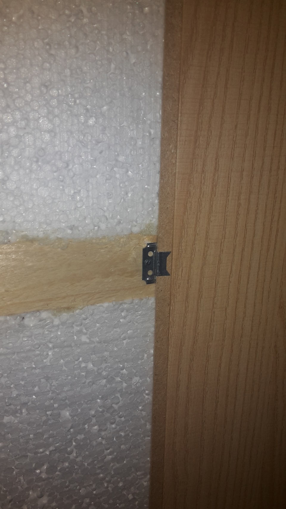

Я тоже кляймер использую или степлер проще всего и быстрее для бруса
Хотел купить степлер, но сэкономил… если есть шурик то меокими саморезами — самото

Я панели крепил на обычные маленькие гвозди =)

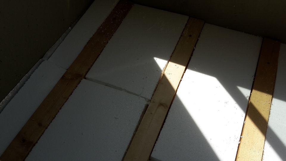

а зачем на полу теплоотражающая пленка?
валялась в гараже вот и приспособил — принцип термоса
я бы понял, если бы лоджия была обогреваемая, а так все это пустое. Хорошо что не куплена, а так взята из гаража. Я свой балкон хочу обшить деревянной рейкой. Не люблю эти панели, да и запах от них не айс, фенолформальдегид отдают. Лоджию проветривать надо будет постоянно, перед ее использованием.
Только на пол хватило термоса… в пол уже не полезу если когданибудь и поменяю там остекление и соберусь утеплять по серьезному. Вонять может китайский пластик. Это мдф панели — нет никакого запаха…

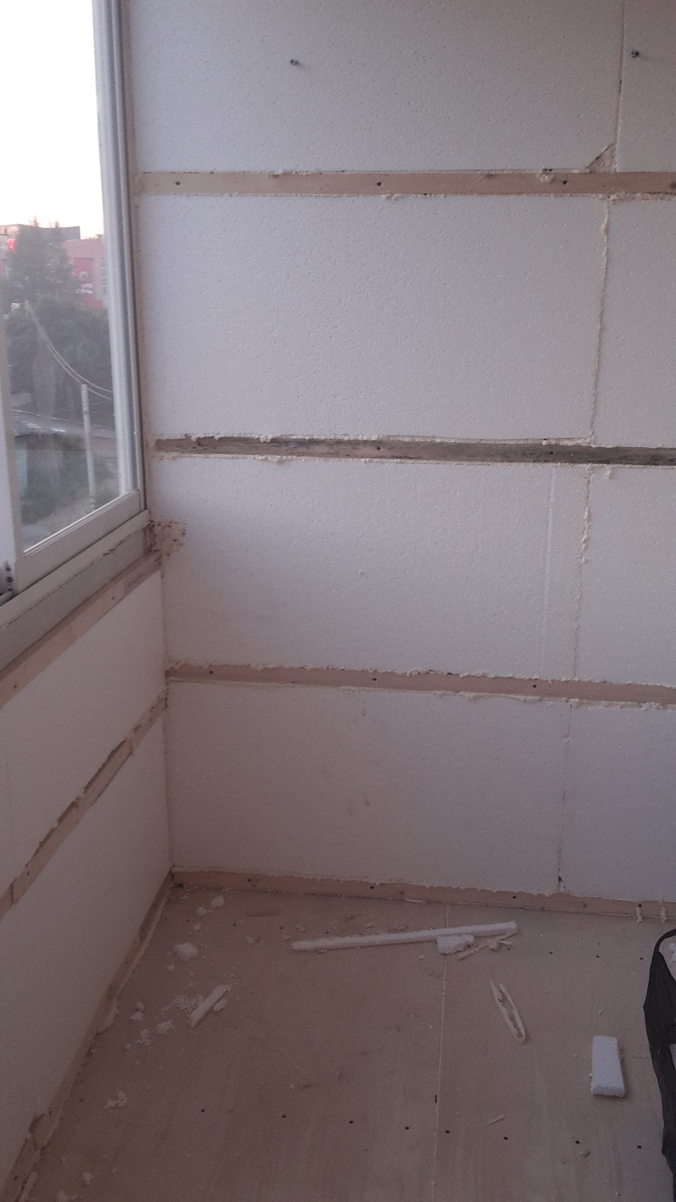

Так то всё граматно и с душой.Но как утеплитель правильнее было бы использовать ПЕНОПЛЕКС синенький такой.Он в отличие от пенопласта не осыпается во временем плотнее и прочнее Его не кушают грызуны и жучки.При укладке на пол с небольшими площадями как балкон не требует лаг и перемычек.А в основном хорошая работа!Руки растут от куда надо!))
спасибо. утеплял скорее из баловства… алюминий же стоит

Пенопласт лучше использовать экструдированный типа "пеноплекс". Его характеристики лучше при меньшей толщине. И вот по потолку все таки еще брусок хотя бы по центру пропустить! А то в жаркую погодку провиснет пластик на потолке! ;)) А в целом все хорошо!
спасибо! уже понял по потолку
Вместо "хитрых" креплений МДФ отлично идут финишные гвоздики.
Те, которыми наличники, или штапики прибивают прибивают
я просто мебельным степлером пришивал
не везде удобно, и иногда раскалывает

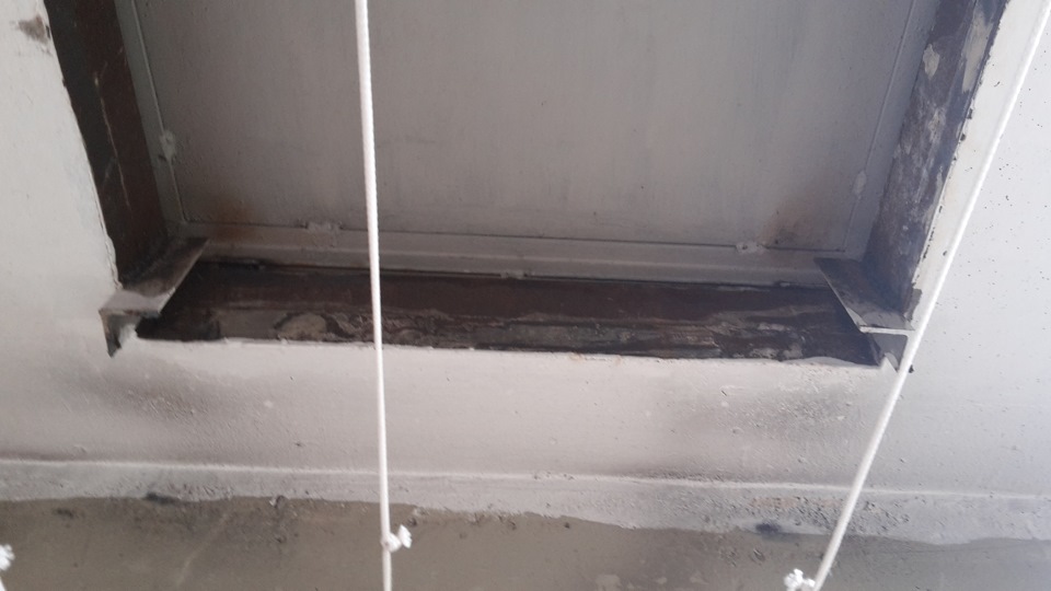

Себе делал так потолок тоже утеплял. При этом нужно было проверить состояние пены по периметру рамы. Т.к. пена разрушается под воздействием УФ лучей. Под рамой пальцем ткнул и наружу дырка. Снял отлив, а там пены нет ваше она разрушилась и выветрилась. Так переделывал всю раму по периметру.

да пена вся высохла — сверху её отверткой всю выковырял, новую запенил. Подоконник сожрал бы еще 10 см лоджии — мне не нужен. Я хочу второй балкон капитально делать — там будет пластиковое остекление и подоконник конечно будет.
Пену нужно изолировать от попадания УФ лучей. Если снять снаружи отлив пену видно? Если да то выравнивай её (подрезай) и замазывай герметиком. Иначе через пару лет опять привет будет и задувать будет.
Спасибо за советы! надо этот вопрос отработать.
Пластиковые понели при пролете больше 1 метра провисают через какое-то время.
Надо середину крепить через одну-две.
стрёмно будет — если провиснут придется разбирать потолок. у меня чуть больше метра.
У меня в ванной 1,2м, через пару месяцев заметно провисло (примерно 5-6 см). Пришлось разбирать и крепить середину. Прикрутил к потолку брусок и к нему саморезом.
RomKo-khv
Оппа, точно в середине на потолке не закрепил, провиснет сто пудов.
провиснет — исправим. полдня неспешной работы

Только вот как крепил последнюю панель на потолок? Засунул панель последнюю, а плинтус обрезав паз просто приклеил? или как?
в полозке потолочного плинтуса гдето 1см скрывается от панели. ну вот толкаешь край в неё до упора а потом стыкуешь. немного поматериться т.к. опыта нет ) я в ютубе смотрел видео уроки — всё просто!
с зазором вырезаешь последнюю панель и защелкиваешь плотничком, норм. получается.
