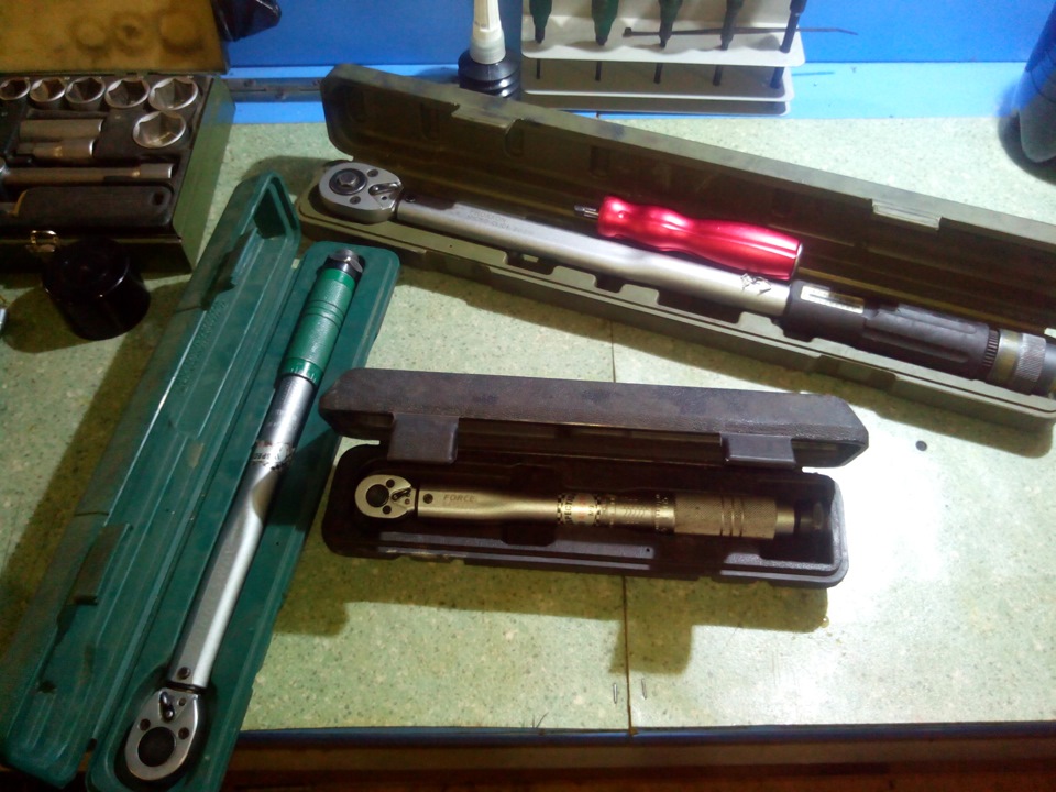

Это был динамометрический ключ 3/8 Joneswey, купленный во Владивостоке в 2008 году.
Использовал я его везде где мог. В основном это подвеска и двигатель.

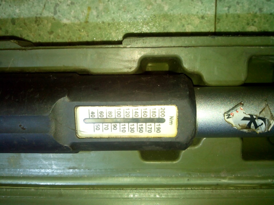

Ключик неплохой, но менять на нем момент затяжки хлопотно и долго. Шкала плохочитаемая.
Ключ имеет реверсивную трещотку. Работает в обоих направлениях как динамометрический.
Далее был приобретен динамометрический ключ Force.
Это маленький ключ, с моментами от 5 до 25 Нм. Приобретался специально для затяжки мелких болтов на автомобиле. Ключ неудачный. Толи мне такой попался, то ли что. короче врет иногда. Было пару случаев когда сорвал с ним резьбу.
Шкала у него так же слабочитаемая.
Ну и потом появился Proxxon Micro clik 200/S
Очень хороший ключ. Точный. С удобной шкалой и нормальным фиксатором на ручке. Кроме этого его возможно (повернув рычаг на трещотке в соответствующее положение) использовать как вороток и можно дотягивать болты.
Недавно приобрел овертку для совсем мелких болтов.
Специфическая штука, но когда нужно точно собрать агрегат — незаменима.
Правда менять на ней момент затяжки — ну очень неудобно… шестигранником нужно взводить пружину.Однако точная штука. Еще один минус — скользкая.
