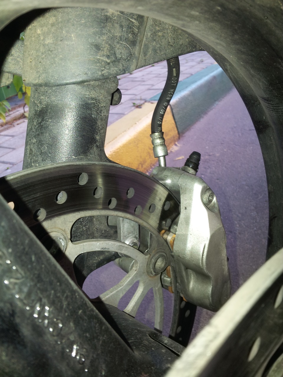

Являясь обладателем вполне удовлетворяющего по тактико-техническим характеристиками турэндрного класс мотоциклом Suzuki DL1000 Vstrom, меня не удовлетворяла тормозная система в принципе. В конструкторском бюро Сузуки посчитали, что для мотоцикла весом в снаряженной массе 236 кг поставить на каждый передний диск 2х поршневые суппорта, диаметр каждого поршня которого 28 мм это нормально, и даже достаточно, но по мне как минимум странно. Есть конечно предположение, что они полагали что на таком слонике люди будут ползать по грязюке, и чтобы там не заваливаться из-за блокировки переднего колеса мощными тормозами, поставили эти два микросуппорта как от мопеда. Наверное и по этой причине не поставили АБС, хотя у младшего брата DL650 стоят и те же суппорта и АБС, а масса 214 кг. По себе скажу, что в грязь я на нем не поеду, уж больно тяжелый, только укатанная гравийка ака легкое бездорожье, вот его максимум по моему мнению. Основное его предназначение для меня это пожирать отечественные асфальтовые дороги с колдобинами да ямами, да и кучей чего еще не особо опасаясь последствий. Хватит лирики, пора действовать.
И так, дано:
Вот такая тормозная система
Необходимо найти что то более серьезно. Есть готовые решения для этого мотика, и сводятся они к покупки готовых переходников под суппорта токико от других сузуки, они уже больше и там по 4 поршня на суппорт. По факту эти те же суппорта что были у меня на Suzuki bandit 1250s, к которым были претензии из-за вялости, а там мотик еще тяжелее, но их хватало если не придираться. Вот казалось бы и все, да и ценна вопроса вполне доступная. Переходник из пендосии за 100 баксов, суппорта порядка 150 баксов, профит, но на буржуйских форумах пишут что надо бы и машинку тормозную на радиальную поменять, да шланги на армированные, а это еще порядка 350 баксов, итого 600 баксов или по нынешнему курсу 39 000 рублей (за убитого енота 65 деревянных). ДОРОГО, очень, ДОРОГО!
