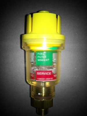

можно еще поставить вот такой индикатор загрязненности фильтра

Про индикатор загрязненность фильтра я не совсем понял. Это по сути индикатор разряжения, срабатывает когда в магистрали, всасывающей топливо из бака, разряжение достигнет какого-то порога. Но у этого форда, если я не ошибаюсь, в баке стоит подкачивающий насос, а значит разряжения в магистрали не будет никогда, соответственно и индикатор этот работать не будет.
Или я ошибаюсь насчет подкачивающего насоса в баке?
Сам озадачивался таким индикатором, штука весьма полезная и позволяет менять фильтр по состоянию, а не по пробегу. Но в итоге так и не смог найти такой, который бы срабатывал на перепад давления, а не на разряжение.
в моем случае в баке нет никакого подкачивающего насоса.
однако в таких фордах более 130 лс. есть подкачивающий насос в баке, тем не менее, такие как на фотогриафии датчики загрязненности работают.
а так, я сильно не вникал в вопрос с этими датчиками. у меня штатный стоит, по нем и ориентируюсь.
Тогда понятно. Нет насоса — нет вопросов :)))
А то, что он работает с подкачивающим насосом, я очень не уверен. То, что он будет работать мне говорили только продавцы. Все установщики в один голос говорили, что работать не будет :)))
ну факт остается фактом. в авто есть насос в баке и есть индикатор, который работает.
как? я не в курсе.
Есть заводские системы, которые работают не тупо по разряжению, а по перепаду давления на входе и выходе фильтра. Но у них должно быть два входа, один подключается до фильтра, второй после.
может быть, но визуально ни стойка ни датчик не отличаются ничем от версий без насоса
Тогда возможно он настроен не на разряжение, а на определенное давления после выхода фильтра. Т. е., для примера, насос давит 4 атм, на фильтре должно падать не более 0.5 атм, тогда индикатор настраивается на нижний порог срабатывания в 3.5 атм и типа таким образом он будет показывать забитость фильтра. Но тут слишком много неоднозначностей. К примеру срабатывание индикатора будет вызывать умирающий насос, слишком густая солярка зимой, неисправность регулятора давления насоса в баке и т. д. и т. п. Такая система будет приемлемо работать при ее установке и регулировке на заводе, но если ставить ее самому методом научного тыка — то будет больше гемора, чем пользы.
ну при загустевшей солярке зимой любой датчик будет показывать "загрязненность" фильтра

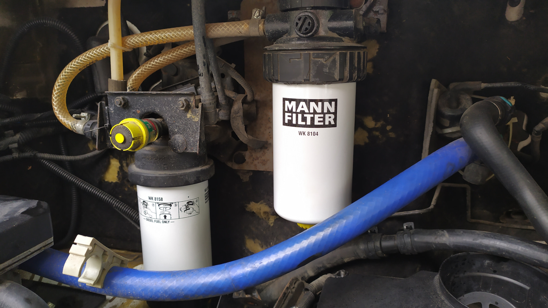

да. насчет головы ошибся. не дочитал. а этот манн на сколько микрон? что то не могу найти инфу. а по стоимости я отталкивался от цена на 2мк фильтр от Satandyne. Относительно смысла обратного потока "В системах фильтрации с дополнительными электрическими подъемными/подающими насосами должна использоваться система с обратным потоком, чтобы обеспечить фильтрацию топлива перед его подачей в насос.". оч странно, что у меня стоит система с обратным потоком, ведь у меня топливный насос подкачки стоит до фильтра… и никак не может в него поступить отфильтрованное топливо.
2 микрона это. что тот что тот, но один прямой поток, второй обратный поток.
вот себе такой и поставил, потому что он дешевле. на голове просто перекинул местами шланги вход/выход.
сейчас у меня стоит 5 микрон+2микрона, оба обратный поток.
на счет насоса это сказано если стоит штатный насос на голове сверху вместо пробки-заглушки.
а оригинал stanadyne/clarcor сейчас прямого потока я в продаже не нахожу. только обратный на 2 микрона в Москве у парня был в продаже он тут где-то выкладывал пост
я не из мск. по манну нигде инфы нет, что он 2 мкр.(
вот 2 микрона, а справа в последнем столбце кросс на станадайн
да. тоже нашел эту таблицу только что. единственный источник. странно что на оф сайте манна нет инфы.
длина пофиг, ну у меня места много, у меня 6" фильтры оба.
а мне может не влезть)
ну подобрать покороче)
прийдет время менять, прикину есть ли запас по высоте
Прочитал, что он работает только в случае установки фильтра перед топливоподкачивающим насосом.
перед тнвд он работает нормально. у меня такой стоит в штатном фильтре
но на счет этого индикатора не вникал сильно, если честно.

индикатор. я туда не смотрю, если честно.
меняю родной фильтр каждые 20 тыс.
Я тоже меняю на 20. Но вскрывал два последних — визуально и тактильно чистые. Хотя 2-5 микрон и не увидишь и не ощутишь. Производитель давал рекомендацию менять каждые 40 тыс. Но он-то на свою буржуинскую соляру ориентировался. А её там аж выпить хочется. Сам неоднократно наблюдал и возмущался — из нашей нефти и соляры такой продукт делают. А мы у себя в опе.
у меня производитель вообще 60 тыс рекомендует, или по индикатору заглязнения.
прошел 18 тыс, индикатор на 1 из 3 отметок. пока езжу еще. но новый фильтр уже куплен.

штатный топливный фильтр оставил?..его ведь теперь можно использовать как фильтр тонкой очистки после сепаратора
штатный оставил. штатный 2 микрона, здесь будет 5 микрон.
теперь штатный можно в два раза реже менять, а то и в три…если конечно он после сепаратора, я так понял?!
я еще не решил, сепаратор ставить до или после основного.
от этого и будет зависеть, какой из фильтров чаще-реже менять
скорее всего поставлю сепаратор до основного фильтра в качестве предварительного.
так и надо, ведь на сепараторе 5 микрон, будет фильтром грубой очистки, ну а штатный на 2 микрона остальное доделает
можно на сепаратор поставить и 2 микрона.
