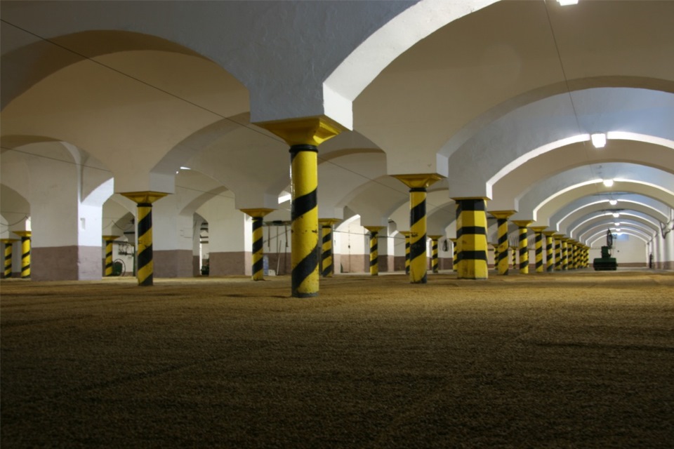

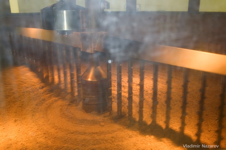

1. Приготовление ячменного солода (или соложение ячменя).
Тщательно перебранный и очищенный ячмень проходит сушку. Чтобы получит солод, зерно замачивают и оставляют на 7-10 дней для прорастания.
Затем проросшее зерно (солод) снова отправляют на сушку.
2. Сушка солода. В Шотландии для сушки солода используют горячий дым от сгорания торфа, древесного угля и буковых стружек.
Это придает напитку дымный йодисто-торфяной аромат, что заметно отличает его от виски других стран. В Ирландии и остальных странах дым для сушки не используется.

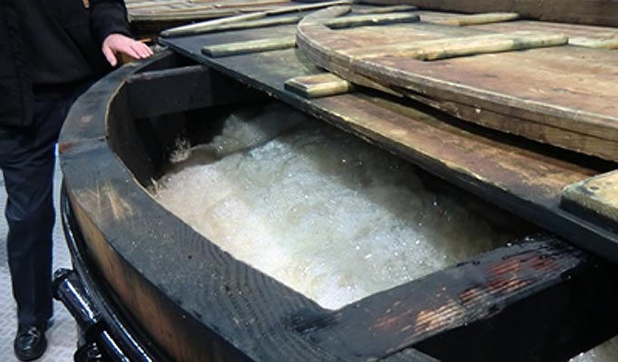

4. Брожение (ферментация). Полученное охлажденное сусло переливают в большие емкости и добавляют к нему дрожжи. При температуре 35—37°С, в течение примерно двух суток происходит брожение. В результате получается некрепкий спиртной напиток, так называемое “солодовое молоко” крепостью около 5 % об.

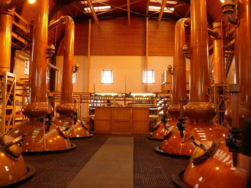

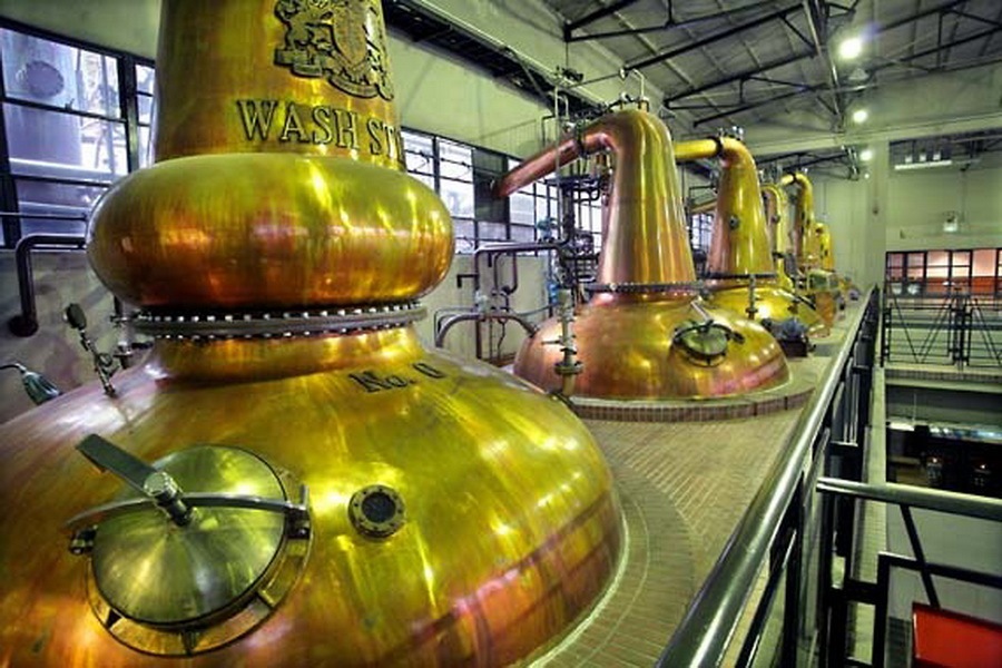

5. Перегонка. “Солодовое молоко” или брага поступает в перегонные аппараты (pot still, выполненные из меди в форме реторты, где ее перегоняют 2-3 раза.
После дистилляции в первом аппарате (wash still), объём которого достигает 23 тыс. литров получается «слабое вино» (low wines) — жидкость крепостью 25—30 % об. Это “вино” дистиллируется во втором аппарате (spirits still), имеющем объем 6—21 тыс. литров.
На выходе из второго аппарата получается виски крепостью до 70 % об. Произведенный напиток разбавляют водой до крепости 50-63,5 % об. На окончательный вкус напитка существенно влияет форма перегонных аппаратов, поэтому каждая винокурня имеет pot stills собственной оригинальной формы и объема. При замене старого аппарата на новый, последний изготавливают точной копией предыдущего, повторяя все дефекты (выпуклости и вмятины), чтобы вкус производимого виски не изменялся.

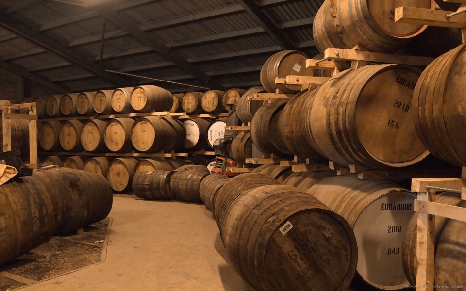

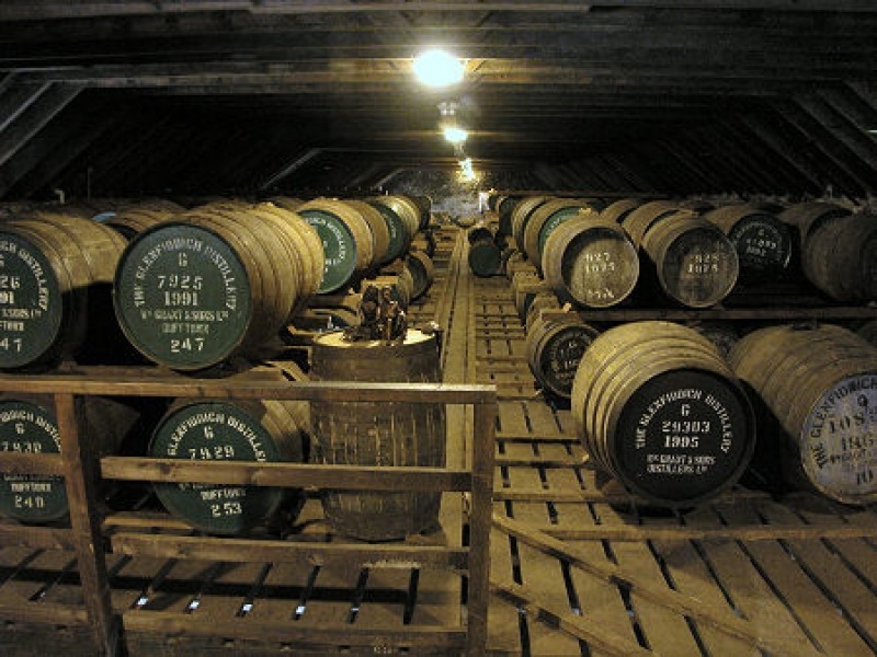

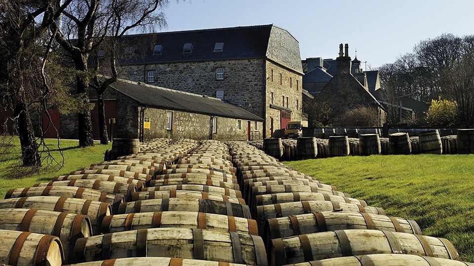

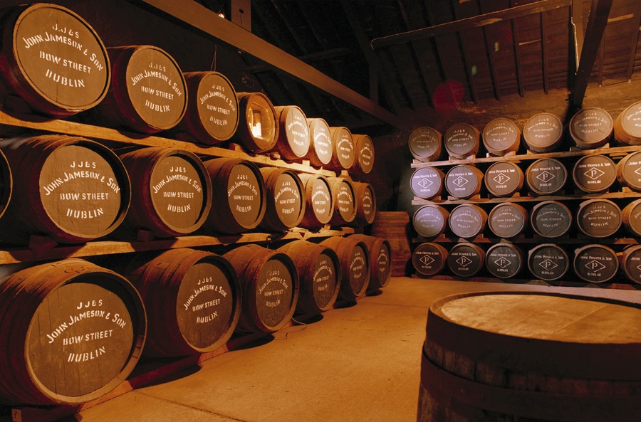

6. Выдержка виски в дубовых бочках — это последняя стадия процесса изготовления солодового напитка. Именно в бочках происходит преображение ячменного спирта в виски. Во время этой стадии виски в бочках темнеет, получает дополнительный аромат и приобретает свои цветовые и вкусовые качества.
С XVIII в., видимо с целью экономии, виски стали выдерживать в бочках, в которых испанцы импортировали херес. Эксперимент оказался удачным. Эти бочки и по сей день считаются наиболее подходящими для выдержки. С тех пор если виски выдерживается только в бочках из-под вина, то это свидетельствует о его высоком качестве. Об этом обязательно сообщит производитель напитка. Но такие бочки являются дефицитом, поэтому для выдержки виски зачастую применяют бочки, выполненные из американского белого дуба, в которых до этого находился бурбон, или бочки просто-напросто предварительно обрабатывали дешевым хересом. Для ускорения процесса выдержки зачастую внутренние стенки бочек обжигают или выкладывают их древесным углем.
Время выдержки различается, и от этого также зависит цена и качество итогового напитка. От времени хранения зависит и сорт напитка, минимальный срок выдержки виски должен составлять не менее 2 лет. А лучшие эталонные марки односолодового виски должны храниться в бочках не менее 10-12 лет. Даже существуют такие сорта виски, которые положено выдерживать от 20 до 60 лет!
