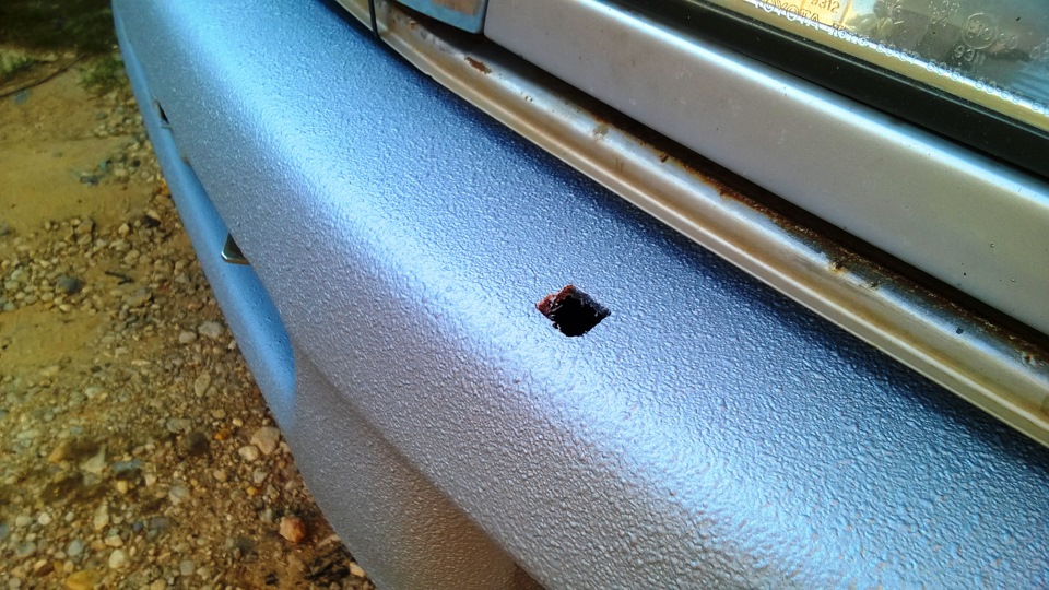

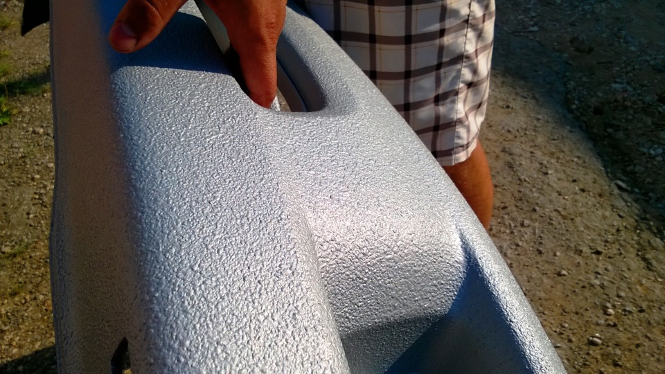

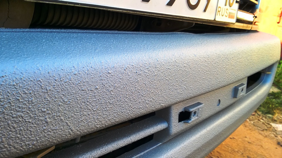

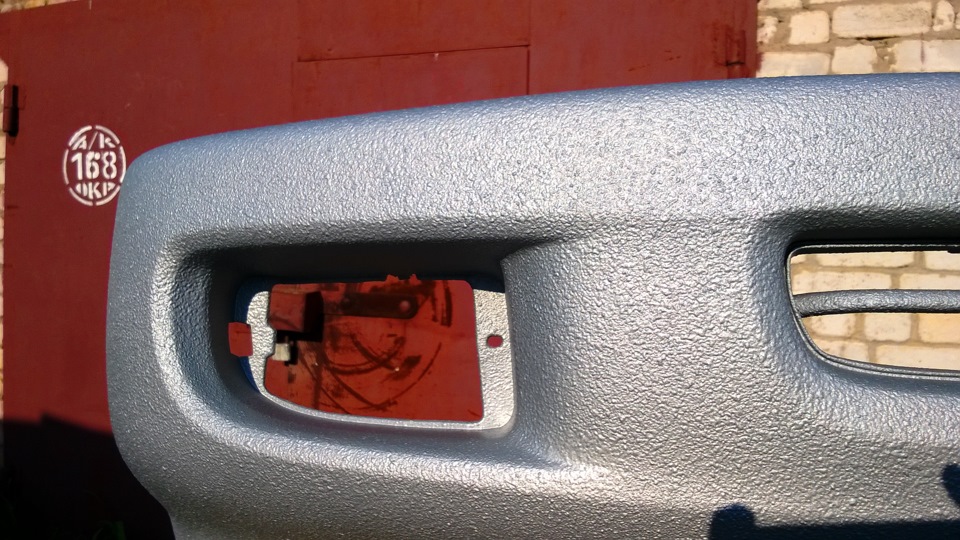

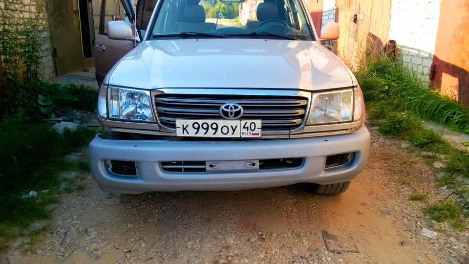

Очень много раз слышал что раптор с металликом несовместим.
Ну что же, вызов брошен!) Пишу секреты алхимии.
1. Добавляем краску металлик в колеруемый раптор в паспортном соотношении до 10%.
Полимер действительно поглащает металлик, но оттенок все-же есть.
2. Наносим первый слой и ждем 40 минут.
3. Смешиваем раптор и отвердитель в соотношении 50:50.
4. Добавляем металлик в соотношении 50:50 к смеси раптора с отвердителем.
Жидко, не правда ли?
5. Заливаем это в краскопульт, в моем случае с дюзой 1.4.
6. Наносим финишный слой.
Фото с телефона, но можно понять что это снежная королева и эффект металлик) Хозяин авто в восторге)
Гарантии, что раптор сохранит свои свойства нет (предполагаю что сохранит), но понаблюдаю месяц и отпишусь здесь по результатам.
Отзывы, вопросы, критика?)

Свой тоже красил с добавлением металика, уже год прошёл держится нормально, но одно, Царапки присутствует! но их можно убрать обычной тряпкой при мойки . вот думаю нанести ещё один слой чистого раптора!
на фото цвет металика как называется?
Снежная королева
да у меня демка в раптор металликом крашена.цвет меняется в зависимости от уличного освещения))

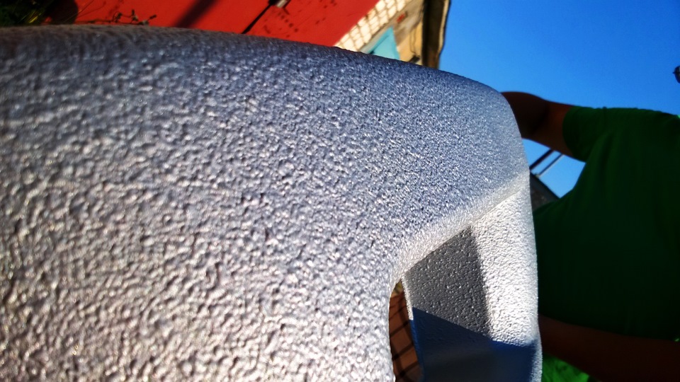

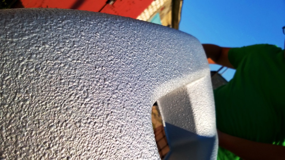

Да, на фото вообще не заметно ни чего… Раптор как раптор… Опиши хоть есть блеск то на солнце?мне вот интересно если ксералик добавить…
Ну зеркалки не было с собой) а касательно ксералика, люминофора думаю что надо пробовать и все получится.
Ксералик слишком мелкий для Раптора! Он его поглотит!
Посмотри мой БЖ, там есть фото на котором видно металлик!
Ну вот тут хотя бы www.drive2.ru/l/3862859/
Да эфект заметен, но нет почти шагрени…
Задача была минимизировать шагрень. С шагренью бы такой же эффект был!
Фото не передаёт всей прелести цвета и эффекта) Вот в сентябре буду перекрашивать в чёрный с зелёным оттенком ( тож металлик), вот тогда буду делать шагрень, но не крупную, а как бисер!
