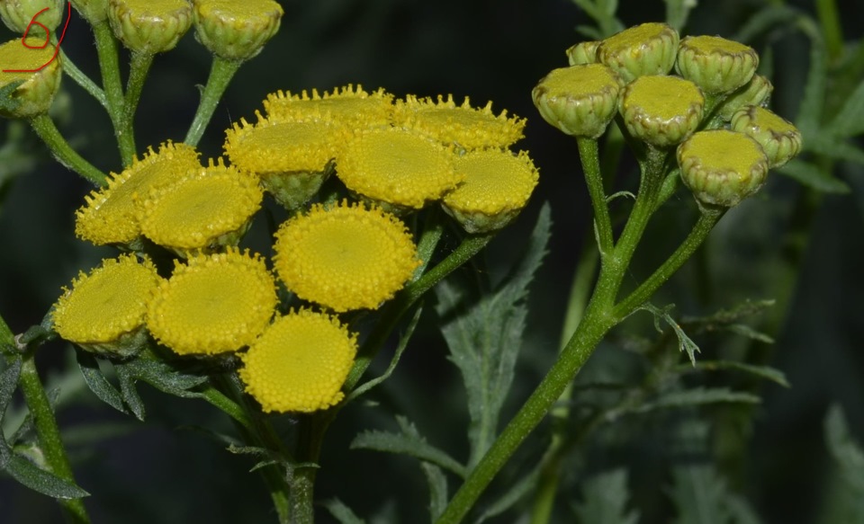

доброго времени суток. помогите разобратса с фотиком нокон 5100 нет резкости зато эсть шумы. менял обективы ставил как с полнокадровых так и юзал мануальными разницы не увидел.в целом фотография нормальная но эсли увеличить или работать в фотошопе то никак. снимаю в рав процентов 20 лутше. до етого д50, д3000 замечаний к никону небыло — брак или кривыэ руки? жду советов…

На 6 снимке вроде все норм. На других снимках виден бэк фокус. Надо бы несколько раз сфотографировать линейку и отнести все это в сервис на юстировку.

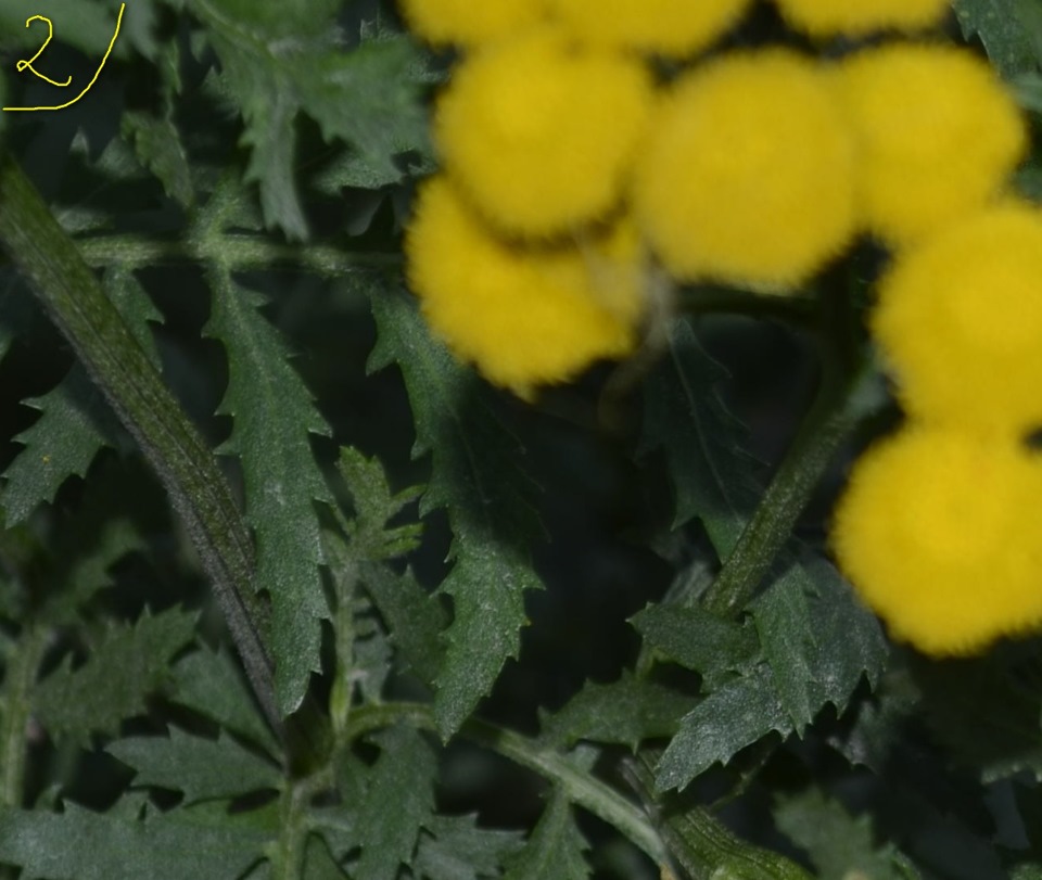

7 (ето приближение) не удовлетворяет д3000 делал реще и ярче. а на щет сервиса был даже не смотрели, зато дали внятный ответ ето же мыльница только с зеркалом чего вы от него хотите, купите профи или полупрофи и тогдагоняйте за хорошей картинкой.
Я про ту, что в углу помечена как 6.

у тебя не резкости нет, у тебя фокус промахивается
фокус проверил -ок, 3 битых пикселя не показатель
Как проверял?
Фокусировка происходит по одной точке или автоматически по всем точкам?
одной центральной точкой (ручной режым) но проблема в том что как центральная жырная полоса так и бек
/фронт полосы розмазаны
Возможно проблема с модулем фокусировки.
А другие объективы так же "мажут"?
Может фотик падал?
даже мануальныэ мажут, на щет падал ответ отрецателен

Проверь на бек фокус.
