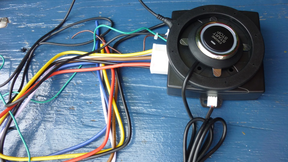

Поставил кнопку старт стоп себе в жигули). Пол часа работы и кнопка на месте. Ничего сложного по установке нет. Блок прицепил на подрулевой кожух снизу. Провода не резал. Просто вытащил провода что были в комплекте и вставил свои заводские. Подключил массу и провод на педаль тормоза, все). На кнопке есть железные усики. Погнул их под углом 90 градусов. Немного супер клея на усики и приклеил на замок, который у меня стоял с десятки. Все держится крепко. Жалко буквы немного криво получились. Но клеил с водительского места и буквы видно хорошо и под нужным углом для меня. А с пассажирского места немного кривовато получилось. Приклеил на замок, хотя друг советовал куда то на панель спереди. Но ночью светит ярко. Мне из-за руля ее не видно и в глаза не слепит. А пассажиру немного ярковато))).
Подключение к проводке жигулей. Как я делал. КРАСНЫЙ провод на стартер, подключил к ЖЕЛТОМУ на блоке. ЧЕРНЫЙ провод как у меня, у других может быть РОЗОВЫЙ-ЧЕРНЫЙ это дворники и моргание дальним светом, я подключил вместо СИНЕГО провода блока типа аксессуары, работает при первом нажатии кнопки. При втором включается зажигание. ЧЕРНЫЙ провод от блока масса, я подключил на кузов. РОЗОВЫЙ провод +12 к КРАСНОМУ на блоке. СИНИЙ провод это зажигание подключил к БЕЛОМУ проводу блока. Остался у меня не использованный коричневый провод от блока. Этот провод как и белый типа тоже зажигание. Нажимаю на тормоз потом на кнопку включается зажигание и начинает сразу крутить стартер, в этот момент на белом проводе +12 постоянно, а на коричневом проводе в момент прокрутки стартером питание пропадает и в тот момент когда машина завелась +12 снова появляется. Я этот коричневый провод подключил к блоку света от калины на ближний свет. У меня был на ближний постоянный плюс, и ближний работал без зажигания всегда и дальний тоже. Теперь ближний без зажигания не работает). Но прикол теперь в том. Я еду например, останавливаюсь, нажимаю тормоз и кнопку машина глохнет. Ближний выключился, габариты горят. Сходил по своим делам. Пришел. Нажал на тормоз и на кнопку. Включилось зажигание и ближний свет и сразу же начинает крутить стартер и в момент когда стартер крутит свет выключается. Машина завелась свет включился. Очень удобно. Конечно еще к этому блоку есть метка которую подносишь и активируешь кнопку, тогда можно завести. Без метки кнопка не активна.

Б\к вверху. то просто плата зарядку показывает. не изолировал ее, открытая. у меня была карбовая 2004 года. там не было реле стартера, ставил сам. на инжекторах уже есть реле стартера.
Я подумал это б\к штат. Сейчас посмотрел, реле стартера у меня есть. Подкл подключал по прилагаемой к кнопке схеме?
да. ток синий зажигания на он2 подключал. на он 1 подключил она не заводилась
Понял, спасибо👍 Он 1 свободный?
да. пока ничего не подключал туда. он1 у меня как и АСС работает. включаешь зажигание. питание есть. в момент прокрутки стартера питание пропадает. машина завилась питание появляется

а получается ключь остался в замке в положении 2 ? или тумблер есть отдельно включающий питание ?
замок вообще теперь ненужен. на нем у меня кожух держится и кнопка). все управляется через блок с кнопкой.
просто посмотрел по схеме, которая последней фоткой, внизу с права что-то не понятное )
что именно
ну там нарисован замок зажигания и в положении 2
меня это смутило
это чтоб руль разблокировать если блокировка есть. а у меня блокировки руля нет. того и ключ ненужен
аа, вот в чем соль ) спасибо! теперь дошло !
не за что)
а что за "провод на тормоз"? вот что еще не понял) типа на стоп сигнал?
да, на стоп сигнал на этот провод подается +12 нажимаешь кнопку машина сразу же завелась. если на этом проводе не будет +12. одно нажатие аксессуары, второе нажатие зажигание.
система однако ! вот теперь вообще всё по полочкам! спасибо!
ага, еще когда тормоз не нажат машину не заглушишь)

А защита от угона какая там?
типа метка с иммобилайзером без которого кнопка не работает. это для этого блока.
AndreySzr
а защита там типа иммо. Имеется катушка (на первом фото видно — кнопка в ней), которую можно спрятать в любом месте. и если к ней не поднести электронный ключ, то кнопка никак не будет реагировать на нажатия…
