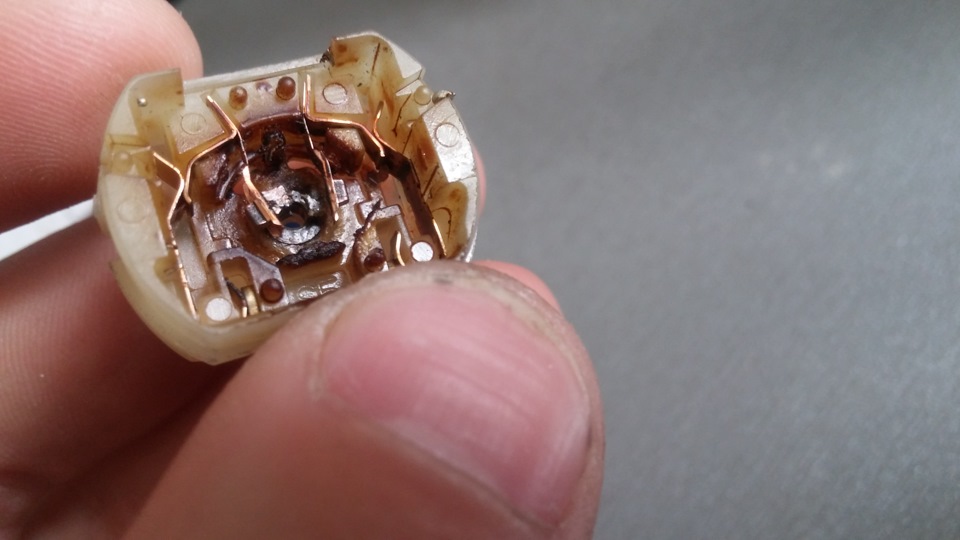

Решил установить себе в привод багажника активатор. сначала купил какой то копеешный рублей за 150 с перпендикулярным расположением двигателя. потом купил этот сатурн. не успел он отпахать и 100 циклов, сгорел. был подключен через реле 30 амперное и 10 5 амперный пред. В один момент перестал работать. Прозвонил — оказалось умер. вот фото того что с ним стало. хорошо что не загорелся. а вы говорите тайвань.

Скорее всего проблема с самим замком и приводу приходится преодолевать гораздо большую нагрузку, чем ту, на которую он расчитан.

Любой самый мощный можно угандонить легко. Он выходит из строе не потому что качество плохое а из за приклинивания в крайних точках рычага актуатора. Эта версия с червячным приводом работает довольно долго и счастливо. Нужно только более точно подбиратьврем отпирающих и запирающих импульсов плюс добавить варистор последовательно с цепью мотора, так как сделано в штатных актуаторах

ничайно зацепил релюшку и актуатор был постоянно включен, сплавился, но не загорелся, еслиб провода были толще то думаю и пыхнул бы.

как правило для управления хватает уже 0,6 секунды, ну и усилие надо посмотреть, можно обыкновенным безменом, лучше совдеповским, там прямо на шкалу наносишь какой либо материал, а потом по отметке максимальной смотришь, сколько КГ тебе необходиом, тут уже надо с запасом прикидывать, другими словами если тянуть нужно 10 кг, то актуатор нужен как минимум на 12 кг, или нужно переносит его в другое место или изгибать тягу по другому, что бы уменьшить прилагаемое усилие
да там и килограмма нет, говорю же рычаг длинный там. замок мягенький.

А что если открывать не с брелка (длительность импульса 0.3-0.5 сек), а с кнопки и держать пару секунд?
Я не знаю, я и написал об этом, единственное что могу ПОДУМАТЬ что кнопку в консоле лучше долго не держать на открытие, а там фиг их знает- брак он везде есть, где-то думаю 100 щелбанов а где-то дольше прослужить может любая запчасть

Защитный термистор стоял?
с завода нет, сам не ставил

Перегрузка, слишком долгий импульс был на активатор. Мотор до упора дошел — а ток ещё поступал.
импульс короткий, иногда даже не успевал багажник открывать, так сказать недобирал обороты.
Ну тогда не знаю)) воткни новый якорь с щёточным узлом какой подойдёт, они по стандартным размерам все.
