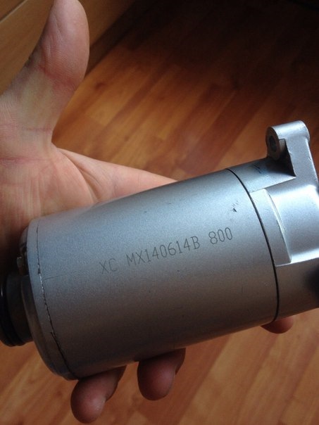

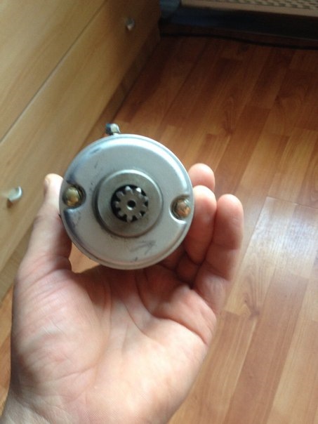

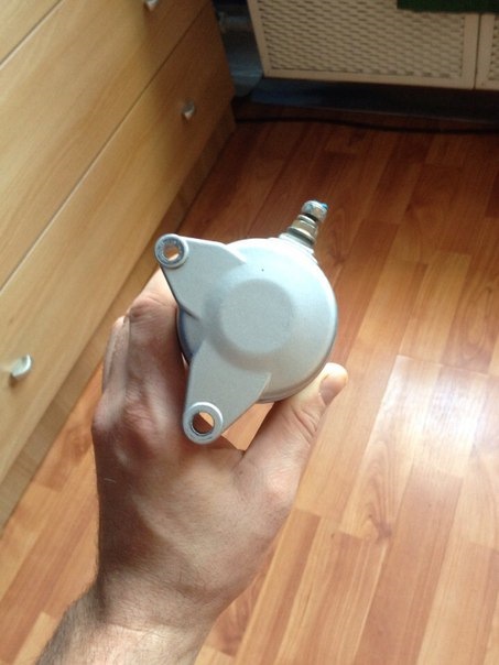

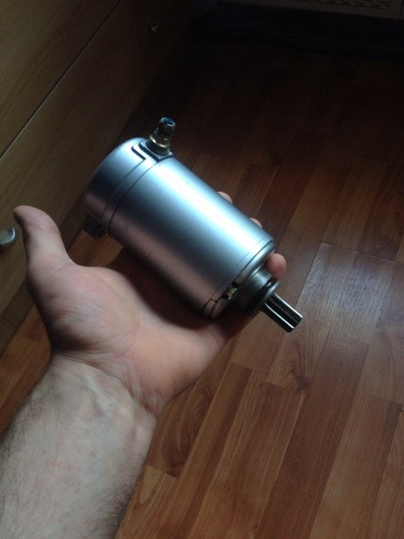

Не могу найти подходящий стартер на снегоход S800 Росомаха, его каталожный номер 370800-001-0000, нашел на али подходящий по размерам и креплению ru.aliexpress.com/item/Th…01407_4,201444_6,201409_2, но цена у него не очень радует, помогите, может кто искал и находил!Все размеры у продавца с али на картинках есть!

На кавасаки ультра 150 похож, но крепление другое. Разбирайте, доставайте якорь, попробуйте померить от любого японского мотоцикла со стартером типа mitsuba sm-13
У них у всех 9 зубьев на якоре.
отдал якорь, завтра будет известно смогут перемотать или нет

А старый не починить?
Старый перематывать якорь если тока.
Сгорела обмотка? Или короткозамкнутый виток? Или нет контакта на ламели коллектора? Диагноз огласите(замеры сопротивлений и на пробой на корпус).
Замерзла кнопка стартера батя завел его, он минуту работал вместе с мотором, потом еще минуты 3 крутил пока клемы не отвернули, в итоге осыпалась толи эпоксидка толи клей которым проклеен ротор, его куски оборвали пару проводов которые к ламелям подходят, ну и лак на обмотке обгорел, фото на другом телефоне, попробую сюда добавить завтра
